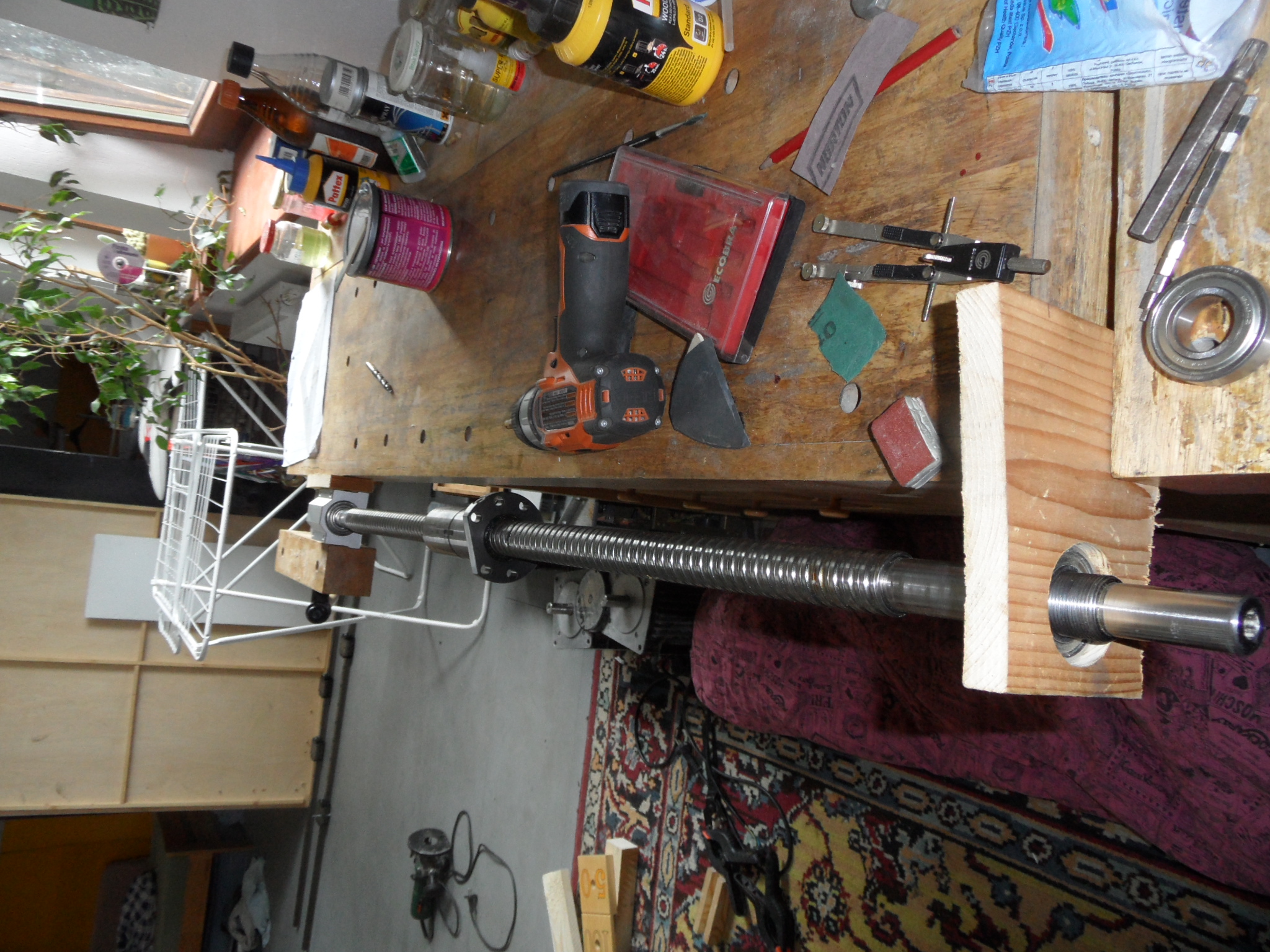

dzisiaj odbyło się pierwsze toczenie w życiu,
z tej okazji nawet filmik nagrałem :razz:
A oto tokarka z napędem:

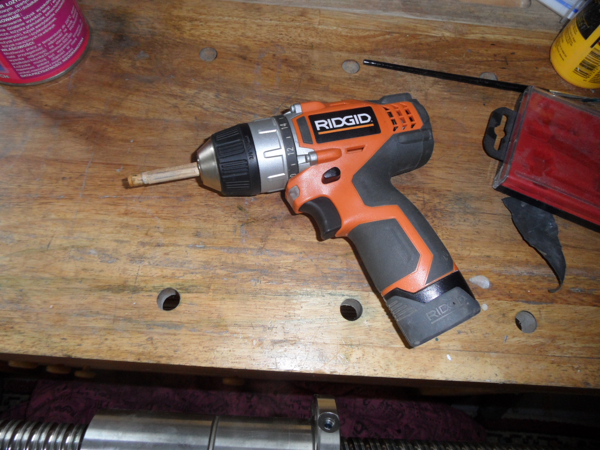

Post napisał: Zienek » 04 sie 2012, 22:53
"Wrzeciono" z ołówka? Dało radę samemu doszlifować sobie śrubę? Jak teraz łożysko wchodzi?

Post napisał: Malaxis » 04 sie 2012, 22:57
Dało radę :mrgreen:
sprzęgło z listewki sosnowej, miałem szczęście bo w tej śrubie są zrobione otwory na imbus 8, więc tylko zeszlifowałem tą listewkę do takiego kształtu i działało bez zarzutu.
Powiedział bym że łożyska wchodzą trochę ciężej niż na lekki wcisk, w każdym razie da je się rękami założyć.

Post napisał: Malaxis » 06 sie 2012, 13:18
Filmik dam radę zamieścić dopiero za tydzień jak nie więcej bo aparat na którym jest an filmik wzięli rodzice, a sam teraz jadę na hel, więc trochę minie zanim będę miał do niego dostęp :???:
Ale to toczenie polegało na bardzo małym zebraniu, pewnie z 2 setki zeszlifowałem bo więcej nie trzeba było.

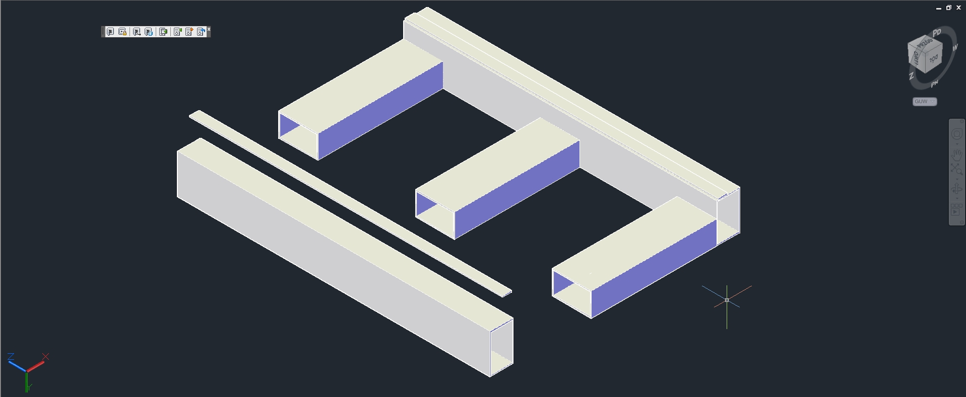

Wie ktoś ile mniej więcej mogło by kosztować zespawanie takiej ramy ?
Chyba jednak tak jak radzi Oprawca pojadę z nią gdzieś do Krakowa,
o ile mnie to nie "przerośnie" cenowo.
Miał by ktoś jakiś pomysł na wzmocnienie tych 2 profili 2'metrowych ?
boję się że będą się zapadać pod ciężarem bramy (+/- 100kg)

Post napisał: kak » 21 sie 2012, 22:57
Brama 100kg to tylko 50 kg na stronę :-)
Stań na taki profil i zmierz od spodu ile się wygina.
Jak to na zdjęciu ma 2 metry długości, to jakiej wysokości jest ten profil? 250mm?
Nie za pusty trochę w środku jak na taki rozmiar? Może lepiej by było z kilku kwadratowych profili zespawać?

Post napisał: Pneumokok » 21 sie 2012, 23:01
A moze by tak poskręcać zamiast spawać? Po spawaniu to sie powygina jak dziób pingiwna i bedzie jeszcze trzeba wyżażać i obrobić...

Post napisał: Malaxis » 21 sie 2012, 23:16
zgadłeś wysokość 250 :wink:
lepiej by było kilka kwadratowych zespawać, ale takie profile już mam
więc i ich użyję.
Po skończeniu frezarki najprawdopodobniej je piaskiem zasypię.
Myślałem też, żeby postawić ramę pionowo i zalać betonem, ale gdybym
tak zrobił to nie było by szans wnieść jej do piwnicy :???:

Liczę się z wyżarzaniem i obrabianiem mimo to wolę jednak żeby była zespawana.

Post napisał: kak » 21 sie 2012, 23:48
Jak się będzie wyginać to będziesz musiał stolik pod nią zrobić jakoś tak.
Wtedy mniej niż 1 metr będzie nie podparty.
