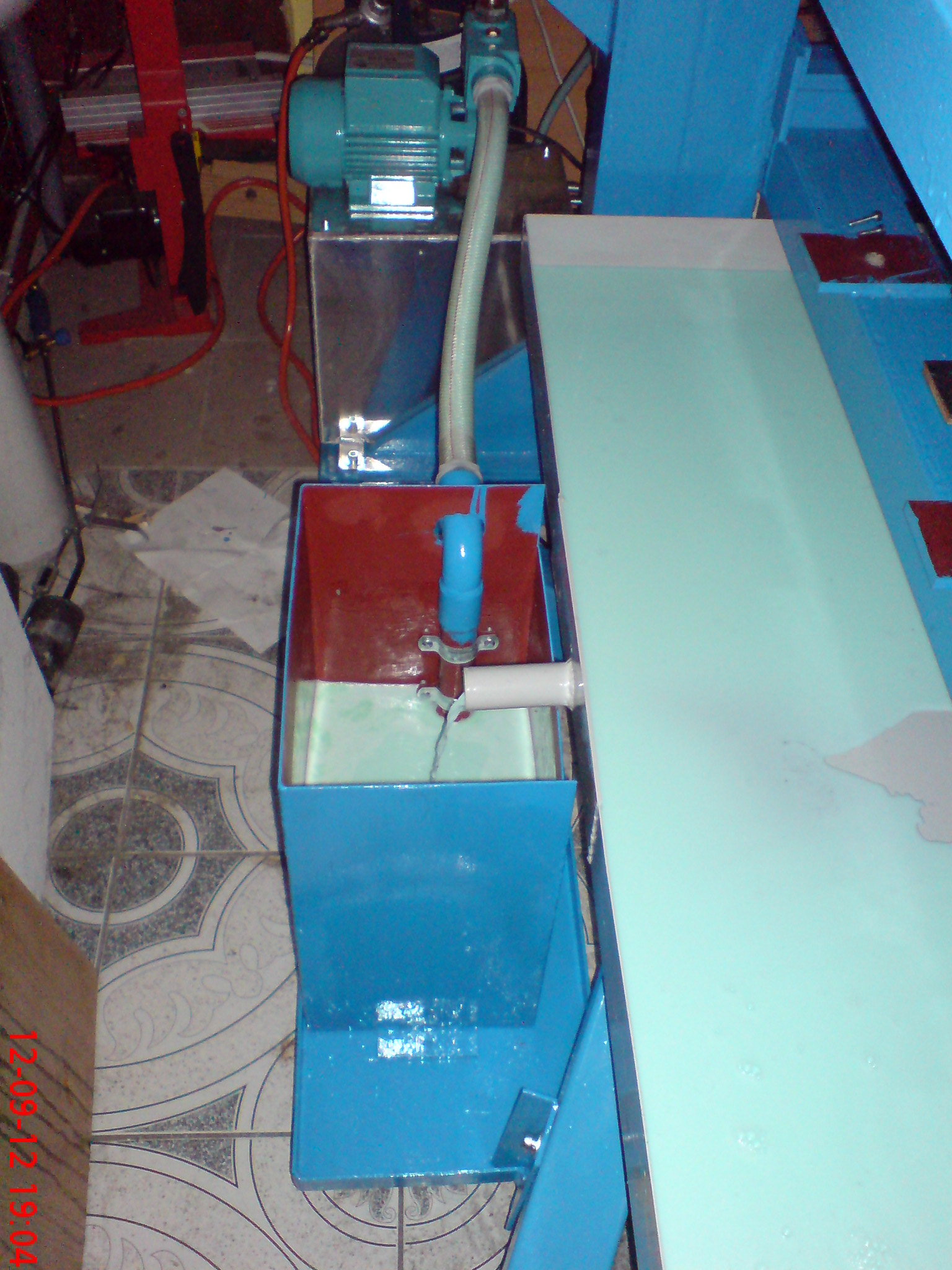

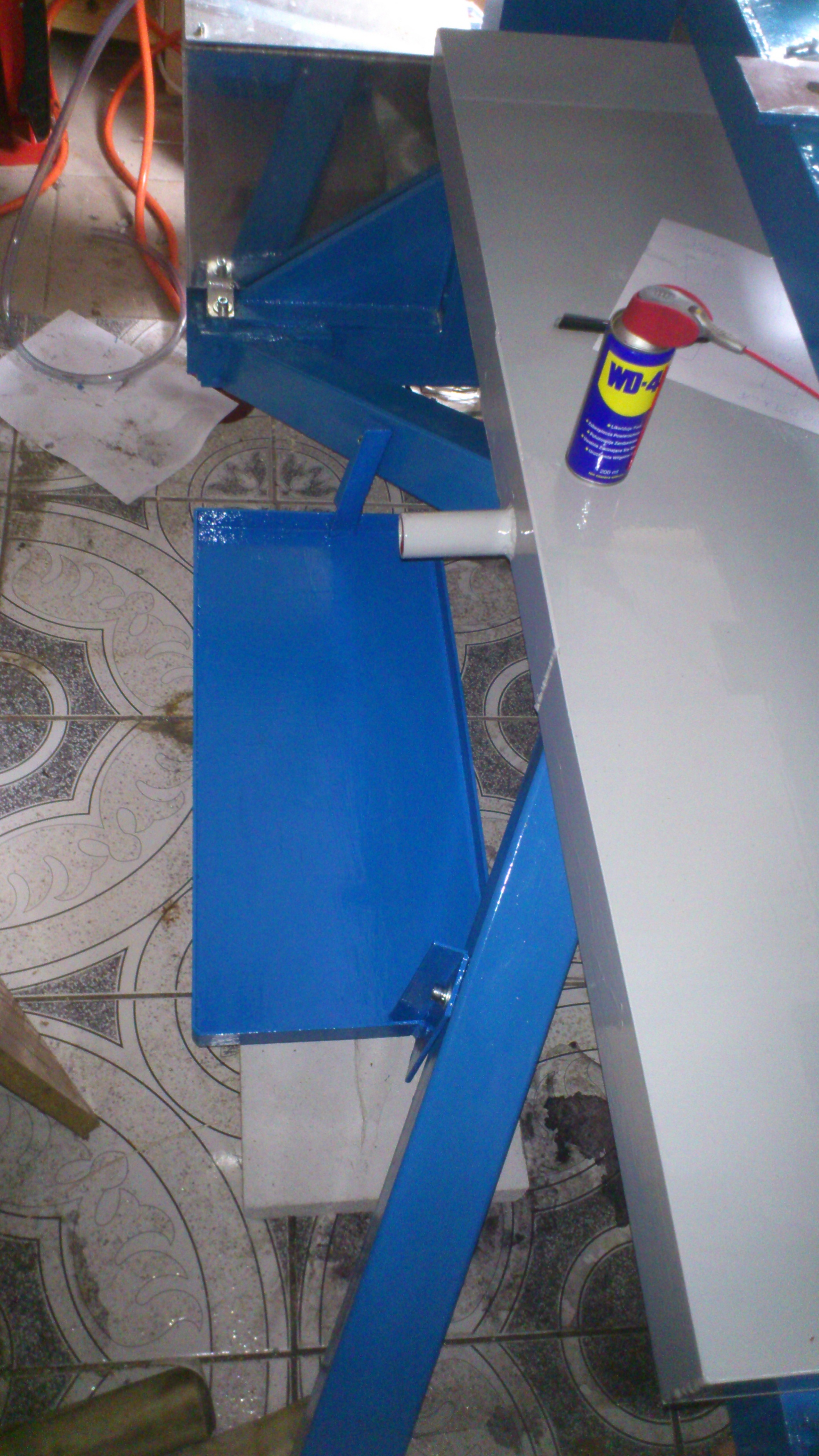

Bez chłodnicy nie mogłem odpalić dłuższego, wodnego przewodu, a bez przewodu nie mogłem spawać na maszynie. Teraz ciąg dalszy prac:

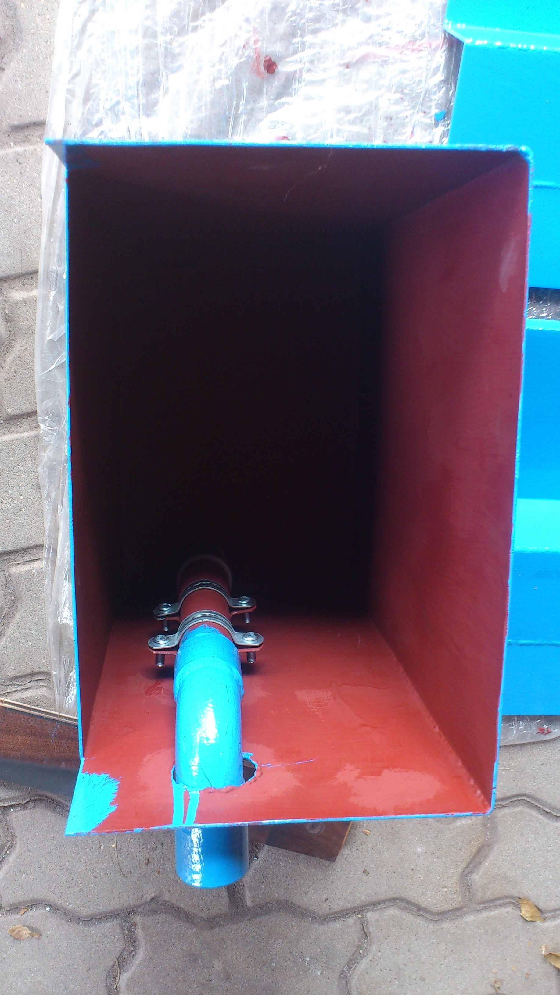

głęboka czeluść zbiornika na chłodziwo:
a na tym podeście będzie sobie ten zbiorniczek stał:

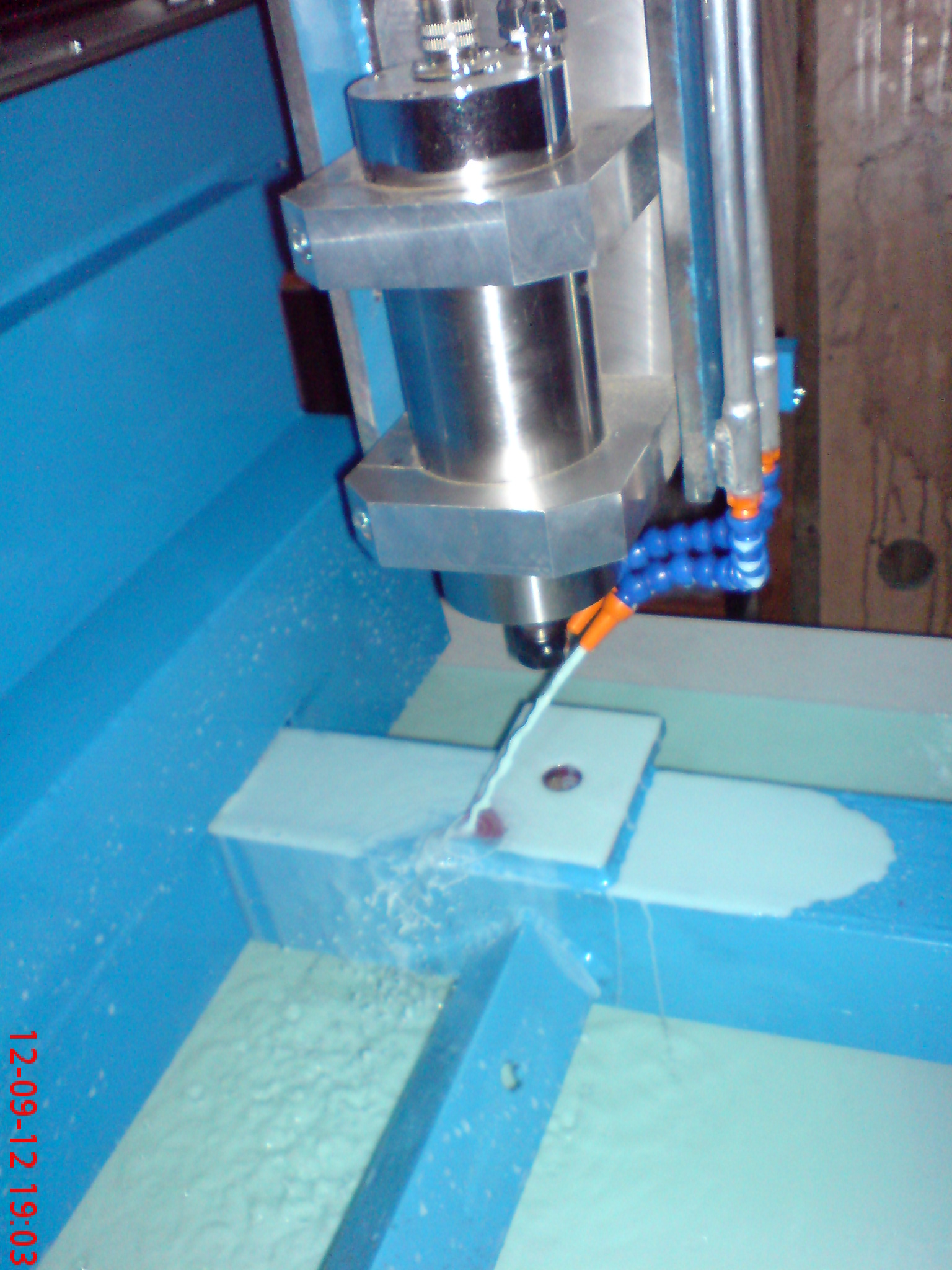

rozrobiłem sobie chłodziwo i pierwsza próba lania:
a tu widok od zaplecza - jeszcze wszystko stoi na przysłowiowe słowo honoru:
Myślę że w zbiornik, pod wylotem z wanny wstawię jakiś koszyk z nierdzewki, coś w rodzaju takiego do smażenia frytek, żeby najprościej wyłapać wióry a potem je wysypać
Niestety, poległem z tym chłodzeniem. Bałem się, że dotychczas stosowane przeze mnie pompki będą za słabe przy otwartym obiegu, w mocniejszych cena rośnie chyba z kwadratem mocy, więc w Castoramie wynalazłem przypadkiem pompkę do wody 250W za parę groszy. Pompka jest dobra, możnaby rzec, że dużo za dobra - leje jak z kranu :neutral: . Kupiłem jakiś regulator który ponoć nadaje się do silników kondensatorowych :?: , przez pierwsze 5 minut nawet działał ładnie, aż do zatrzymania silnika, ale później obroty zaczęły się podnosić no i widzę że bez solidnych osłon to bieda będzie :neutral: . Nie wiem czy coś się stało z regulatorem, czy raczej regulacja takiego silnika za pomocą -jak się domyślam- triaka jest mocno problematyczna. Póki co pewnie założę jakiś zawór upustowy na wyjściu, a docelowo może przezwoję silnik na mniejszą moc i obroty :?:

Nic nie kombinuj , pompa jest dobra , To omnigena za 100 z groszami z tego co widze..
Ma dobre ciśnienie i wydajność do takich rzeczy...
Dorzuć jeszcze 1 albo 2 dysze do chłodziwa i nic nie ograniczaj , im więcej się leje tym lepiej...

To co na zdjęciu, to kiedy regulator jeszcze w miarę działał. Kiedy raz pompa odpaliła mi się na full, to odpryski cieczy doleciały aż do sufitu.... Widać, że ciecz przesącza się nawet przez segmenty dyszy. Ale dołożenie dodatkowych dysz to świetny pomysł, zmniejszy ciśnienie i da więcej chłodziwa. Muszę pomyśleć jak to zrobić.
Ech, miała być mała, prosta maszynka do przefrezowania kilku drewienek, a tu widzę że idę w kierunku jakiegoś kieszonkowego centrum obróbczego :shock: . Gorzej, jeśli na koniec okaże się, że nadal ta maszyna tylko do drewienek się nadaje :smile:

Mam podobny zestaw do tokarki i mam zrobiony na wylocie za pompą dodatkowy zawór upustowy. Uchylam go i część chłodziwa od razu wraca do zbiornika a to z sikawki ma od razu mniejsze ciśnienie. Sposób prosty/tani/skuteczny :D

Upust był dla mnie ostatecznym rozwiązaniem z tego względu, że część energii pompy leci w powietrze. Dziś wstawiłem trójnik: z pompy mam wyjście 10mm, za tym trójnik 10mm i z niego rozgałęzienie na dyszę i upust przewodem 10mm -bez żadnego zaworu dławiącego- do zbiornika. W efekcie leje z dyszy tylko trochę słabiej :shock: -zastanawiam się czy trochę nie rozwiercić dyszy plus na pewno dołożę przynajmniej jeszcze jedną. A przy okazji wyszedł inny problem, którego obawiałem się już wcześniej: na wylocie z wanny jest calowa rurka i okazuje się, że jest dużo za mała - w ciągu kilku minut pompa wypompowuje prawie 15L płynu ze zbiornika do wanny, a z wanny nie nadąża spływać :neutral: . Muszę przerobić odpływ na dużo szerszy - tak jak sobie projektowałem na samym początku a potem to zarzuciłem. Okazało się że kupiłem nie taki jak mi potrzeba regulator i muszę go wymienić - zobaczymy po wymianie jak będzie, z tym że kolejna obawa: na małych obrotach silnik może się grzać bo ma chłodzenie wiatrakiem. Czuję że znowu zlecą ze 2 tygodnie :neutral:
