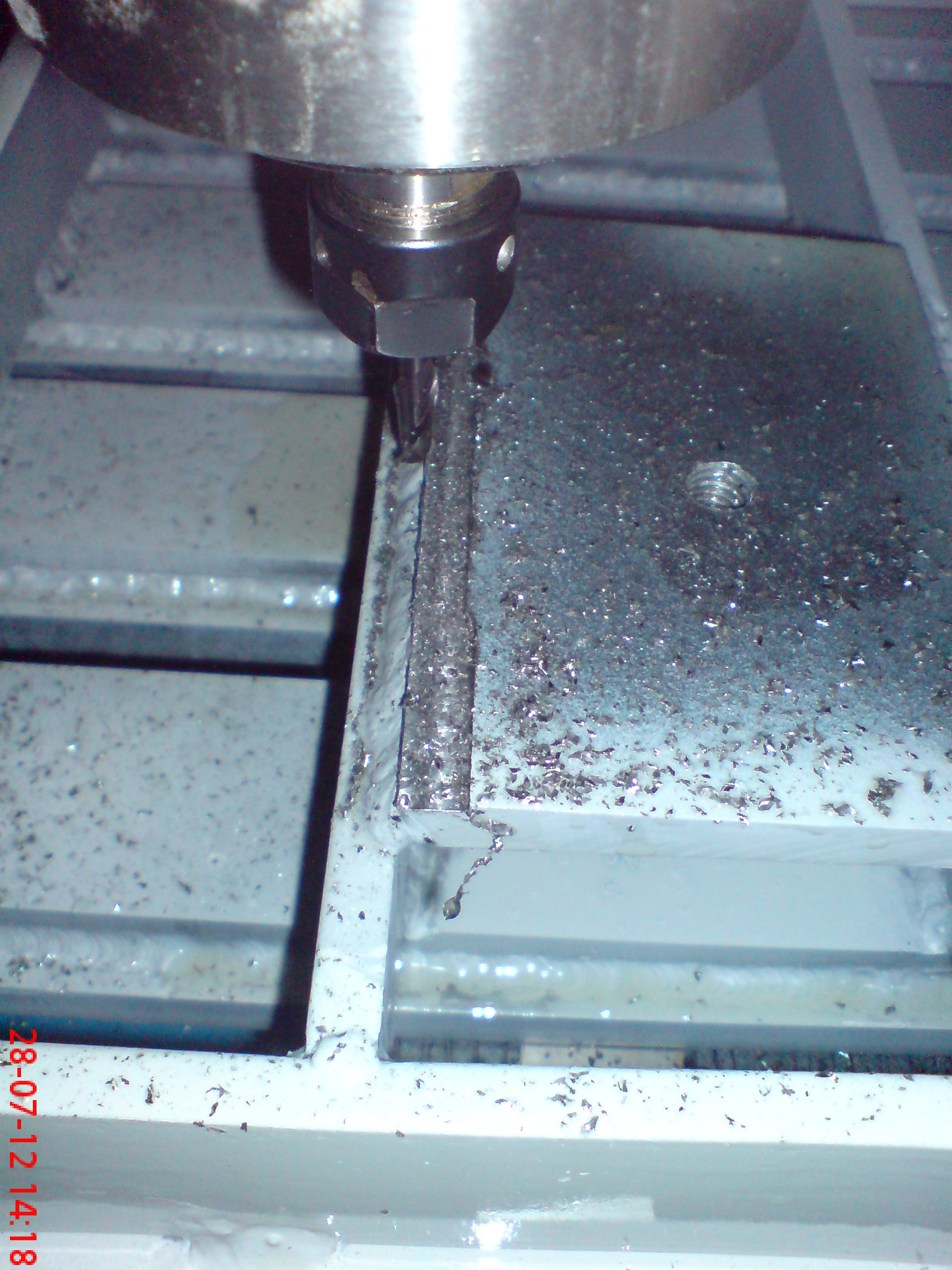

Beton wiąże, czas brać się za spodnią stronę stołu:
puściłem zgrubne frezowanie, w pewnym momencie frez zajęczał, wszystko zadrżało i nagle zaczął jechać w Y tak jakby nieco z lewej strony - widać na prawej krawędzi przed poprawką:
pomyślałem - frez utknął i pogubiło kroki w X ! Zbazowałem X i okazało się że było ok - to stół ważący 80kg (a może i ze 100kg bo we dwóch chłopa ledwo, ledwo go podnieśliśmy) przesunął się w bok - nie mocowałem go do podstawy, co prawda leży na płycie wiórowej, ale sam ledwo go przesuwam :smile: .
Zmniejszyłem zagłębienie i posuwy i zaczęło iść lepiej:
co ciekawe, wibracje układają się w tej samej linii po X - widocznie tam są jakieś rezonanse w stole. Może gdybym zwiększył obroty (aktualnie 3600), ale i tak potrafi się zadymić, a póki co nie mam chłodzenia

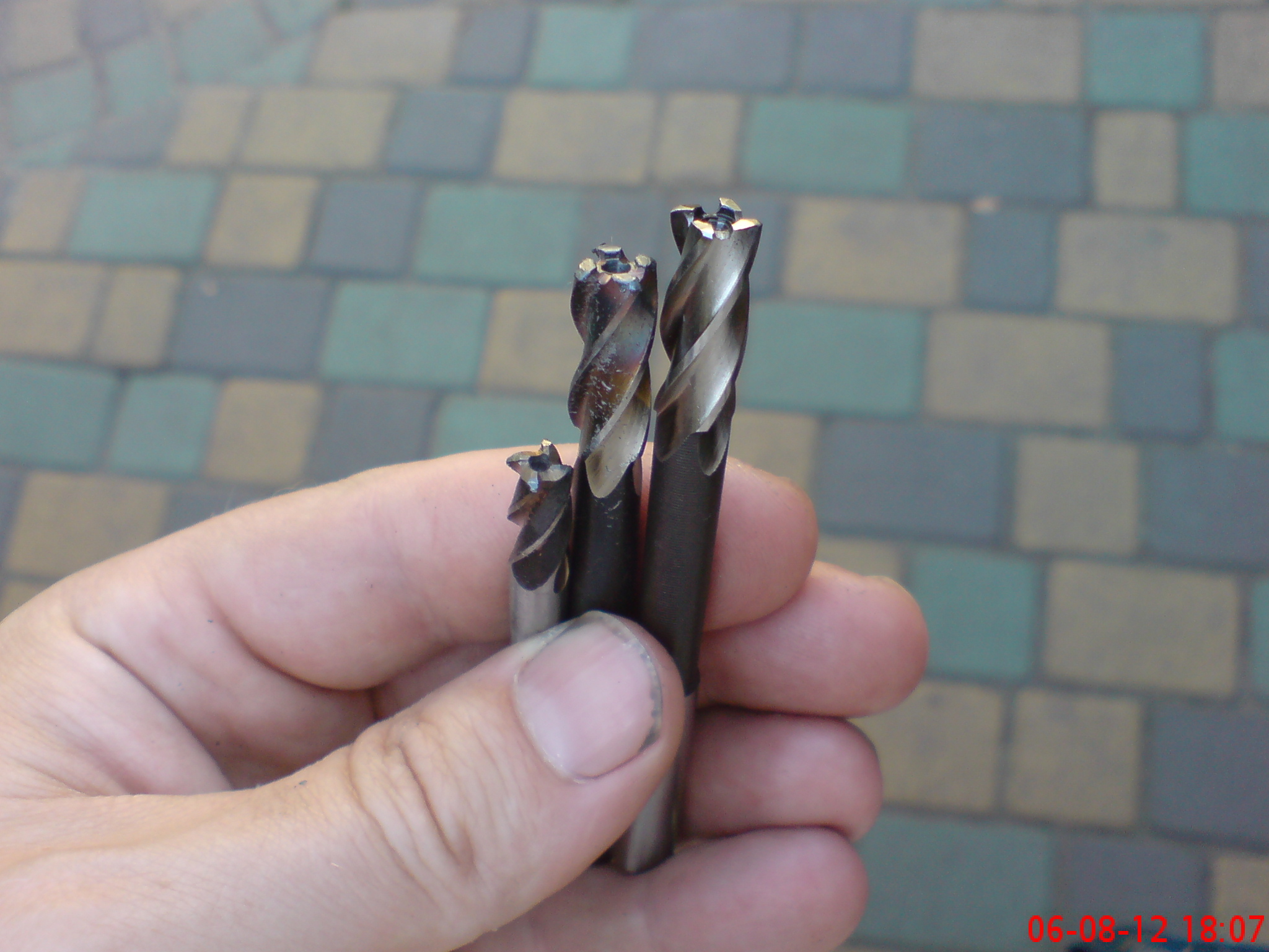

Wykończy mnie ta maszyna :wink: - tydzień zleciał na czym innym, dziś wziąłem się za obróbkę spodu stołu i wymiękam: mam jeden taki frez http://allegro.pl/frez-weglik-vhm-2p-6m ... 74124.html (czy to faktycznie węglik ? Pytam bo ma ok. 50HRC gdy zwykłe prowadnice poltechowskie mają ponad 60HRC ?) ale lepsza powierzchnia wychodziła mi z 4-piórowego - mam kilka takich VIS-ów kupionych za parę groszy z HSS i nie umiem nimi pracować. Na tym kawałku:
poszły mi 2 z tych 3 frezów :sad: :
frezowałem zagłebienie 0.4 obroty 5600 posuw 60 a później 30, nie mam jeszcze chłodzenia, często psikałem WD40 - początkowo szło w miarę, ale coraz większy dym aż w końcu kłęby dymu i po frezie :neutral: . Nie wiem co robię nie tak ? Przy większym posuwie niż 60 od razu dymiło (chyba WD40 ?). Czy HSS wymaga wręcz "lania" chłodziwem ? Dobija mnie że na niektórych z tych uchwytów muszę splanować ponad 2.5mm i w tym tempie 0.2mm -- 30mm/min będę to robił tydzień :neutral: . Nie wiem jak wcześniej robiłem fasolki z zagłębieniem 0.3 na posuwie 200 :neutral: - boję się że zakatuję jeszcze ten węglikowy frez - póki co jest ostry, ale nie tak ostry jak na początku :neutral:

jak przegrzejesz hss to tępi się błyskawicznie i jest po nim, mniejsze obroty i chłodzenie to podstawa przy zwykłych frezach z hss.
węglikami można jechać bez chłodzenia, ale jak będziesz lał chłodziwem znacznie dłużej pociągnie.

Tak myślałem że za dużo na te HSS-y, ale na jakich parametrach robić ? 5600 przy frezie 6 to podobna prędkość obwodowa jak 1500 przy frezie 20 :?: . No i jak to poprawić - mniejsze obroty a jak z zagłębieniem i posuwami ?

Psikanie WD-40 nic nie da. Frez potrzebuje strumienia, gdyż wysoka temperatura powoduje jego szybkie tępienie (stal freza się uplastycznia).

Czyli po prostu lać na maksa i nie ma zmiłuj ? Pytam bo nie mam większego doświadczenia w temacie, jedyne porównanie to kiedy frezowano mi bazy to frezem 20 (albo 16 - już nie pamiętam), posuwy na oko coś pomiędzy 150 a 300, frez na oko HSS z 6 albo i 8 piór i zero chłodzenia :neutral:

aluka ciałem fi6 2 piór węglik ok 12 tysi obr posuw rzędu 200-250mm/min zagłębienie 0,5 był ciepły ale bez dymu. jak lałem WD albo płynem do szyb z alkoholem było lepiej

Zwykła czarna stal, tylko jeszcze niedawno rżnąłem rowki i fasolki tym niby węglikiem 2p/6mm na parametrach 0.3-0.4, 3600obr, 200mm/min i wydawało się że jeszcze jest zapas, a teraz to już się boję frezem materiału dotknąć. A na parametrach 0.1-0.2, 30mm/min to będę ten stół robił do Bożego Narodzenia :shock: . Kupiłem jeszcze wczoraj Dolfę 4p/8mm, jak przyjdzie to zobaczę co z tego będzie. Planowanie stołu będę mógł już robić pod chłodzeniem, ale teraz stół jest wypoziomowany na płycie wiórowej i nie ma jak lać na to chłodziwo :neutral:

coś mi się zdaje że dobre zamocowanie tego do podstawy powinno pomóc. nie może to tak o se luzem leżeć
