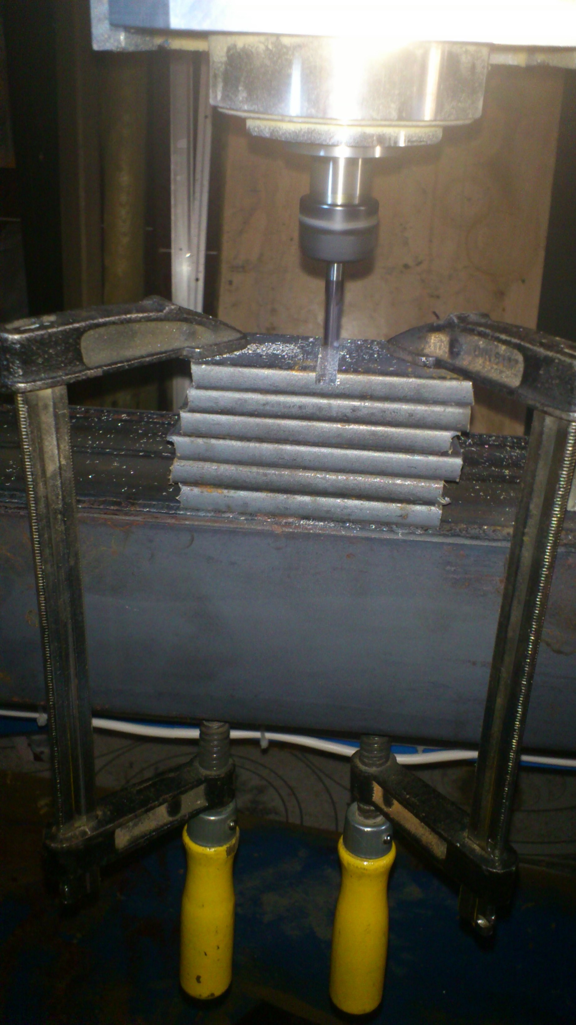

hy, zajeżyste "mocowanie" detalu :twisted:
czy szybkość opadania (bo to opuszczanie to nie jest) freza nie za duża? zdaje się widziałem 1300mm/min

Teoretycznie zjazd do 0.0 powinien być do 6m/min a zagłębienie już z prędkością zadaną z procedury, ale jak jest faktycznie - moje oko nie nadąża. Posuwy prawdopodobnie mogłyby być większe, ale bałem się że mi klepka odfrunie :smile:

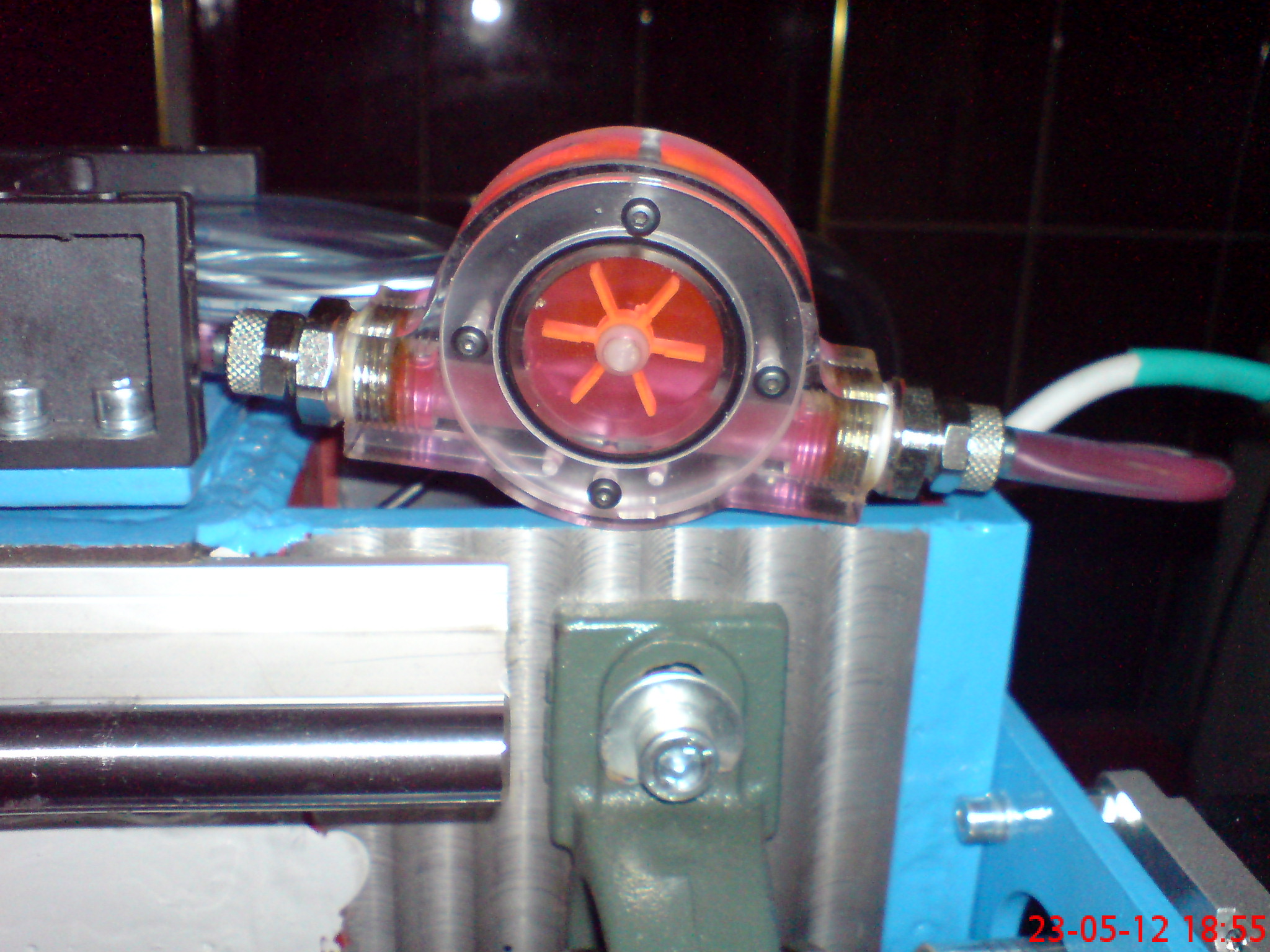

Nauczony doświadczeniem ostatnich dni, kiedy to przy włączonym chłodzeniu po półgodzinnym teście wrzeciono powoli zaczynało parzyć (okazało się że zamiast chłodzenia włączyłem lutownicę - wtyczki były identyczne :smile: ), przy okazji opróżniania instalacji, domontowałem wskaźnik przepływu:
na razie leży sobie, docelowo będzie na wsporniku. Okazało się że Dynagel jest wyraźnie gęściejszy i cięższy niż H2O, pompka nie za bardzo chciała podpompować go do góry (u mnie przewyższenie to ok. 1-1.2m), trochę musiałem się nagimnastykować żeby odpowietrzyć instalację, ale jak już ruszyło to od kopa :smile:

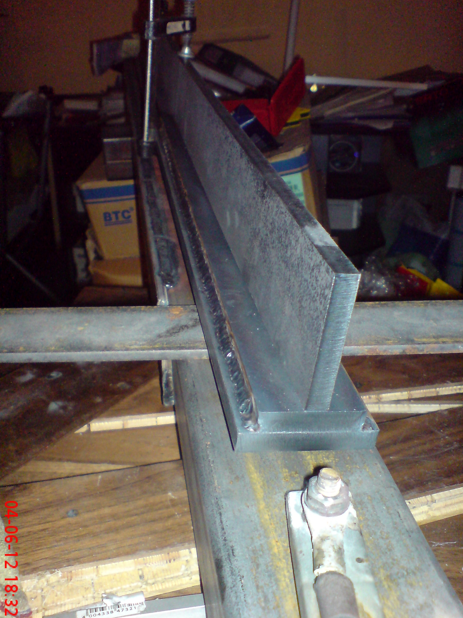

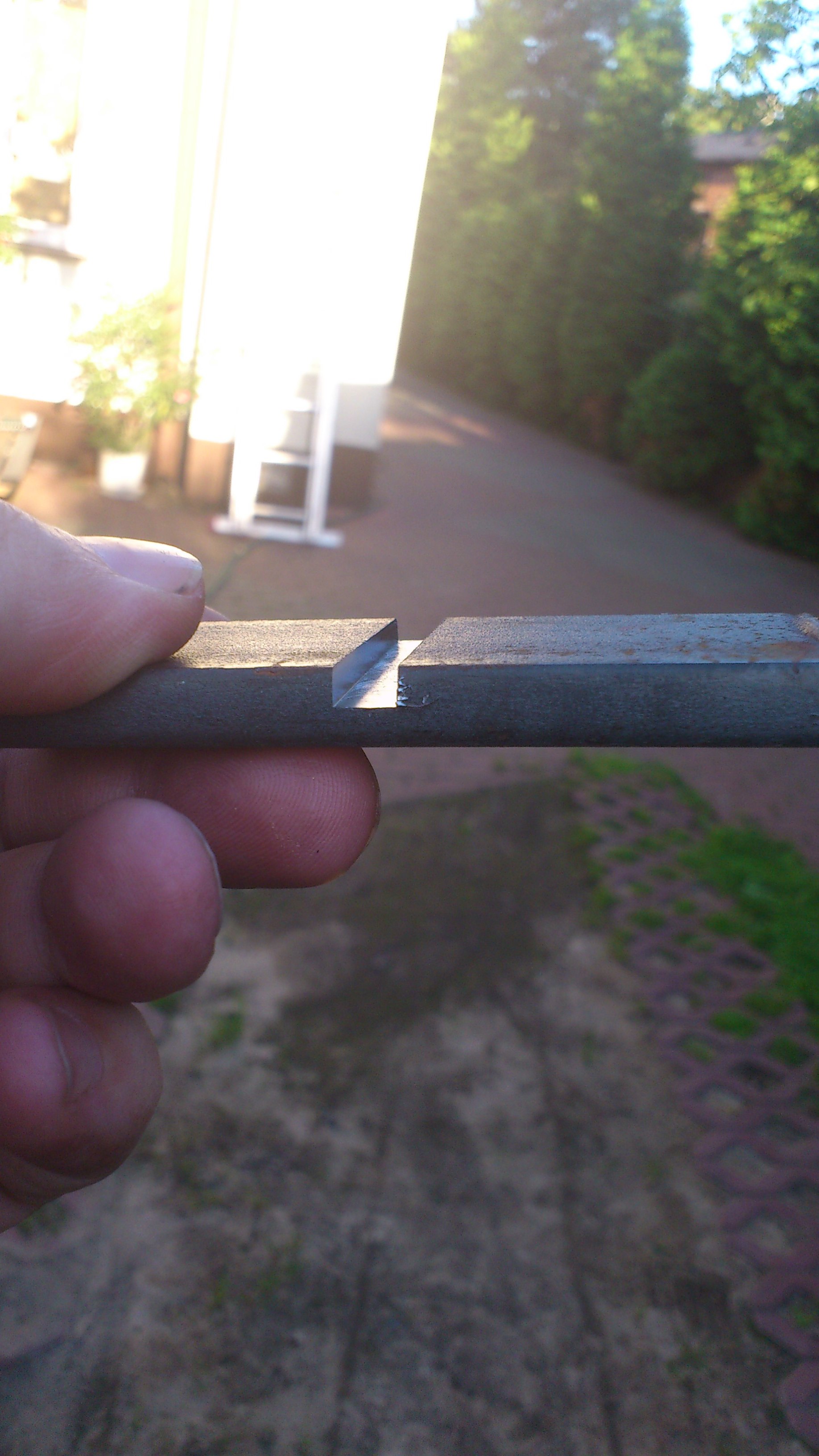

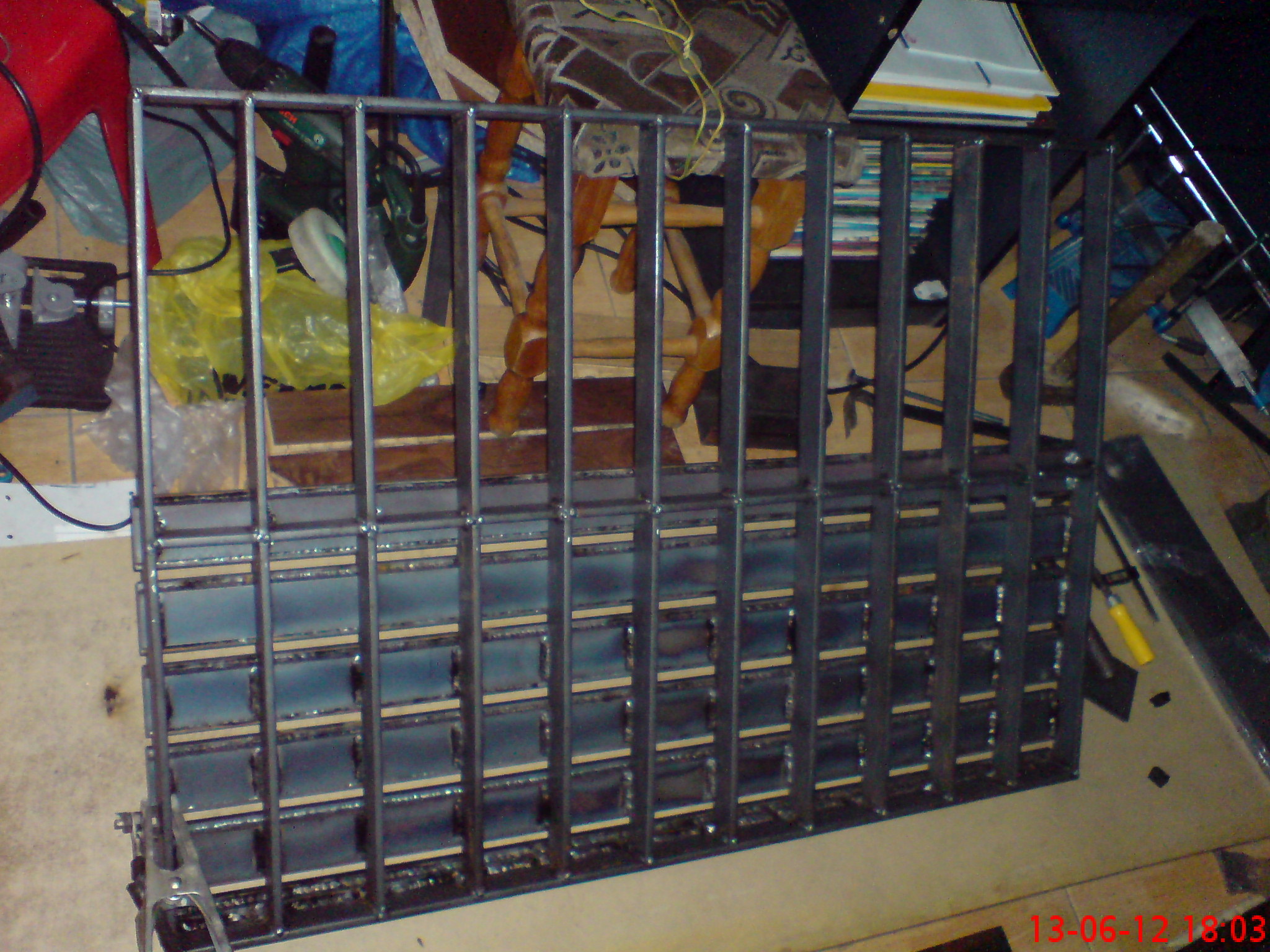

Za wiele się u mnie nie działo, za to sporo dumałem. Wydumałem sobie że zrobię chałupniczo-amatorską metodą stół teowy :smile: . Początkowo miałem wszystko zrobić z płaskowników budowlanych, ale raz że nie mogłem takich dostać a dwa bałem się że są mocno pofalowane, więc to co poszło na T-profile zamówiłem na laserze. Niestety, na laserze też się trochę powyginało :neutral: . Ostatecznie wyszło tak:
Spawanie T-profilu:

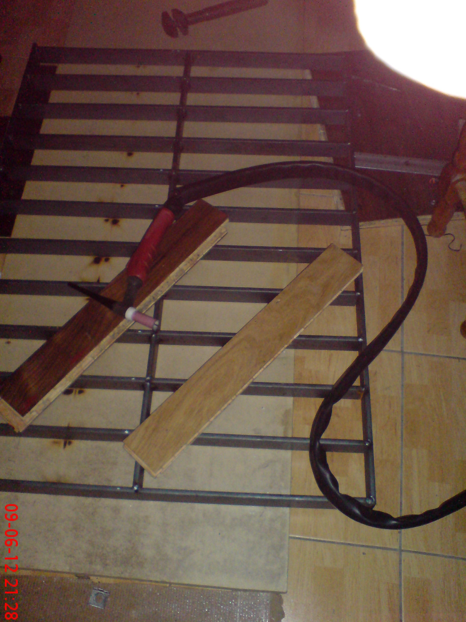

Początek spawania rusztu:

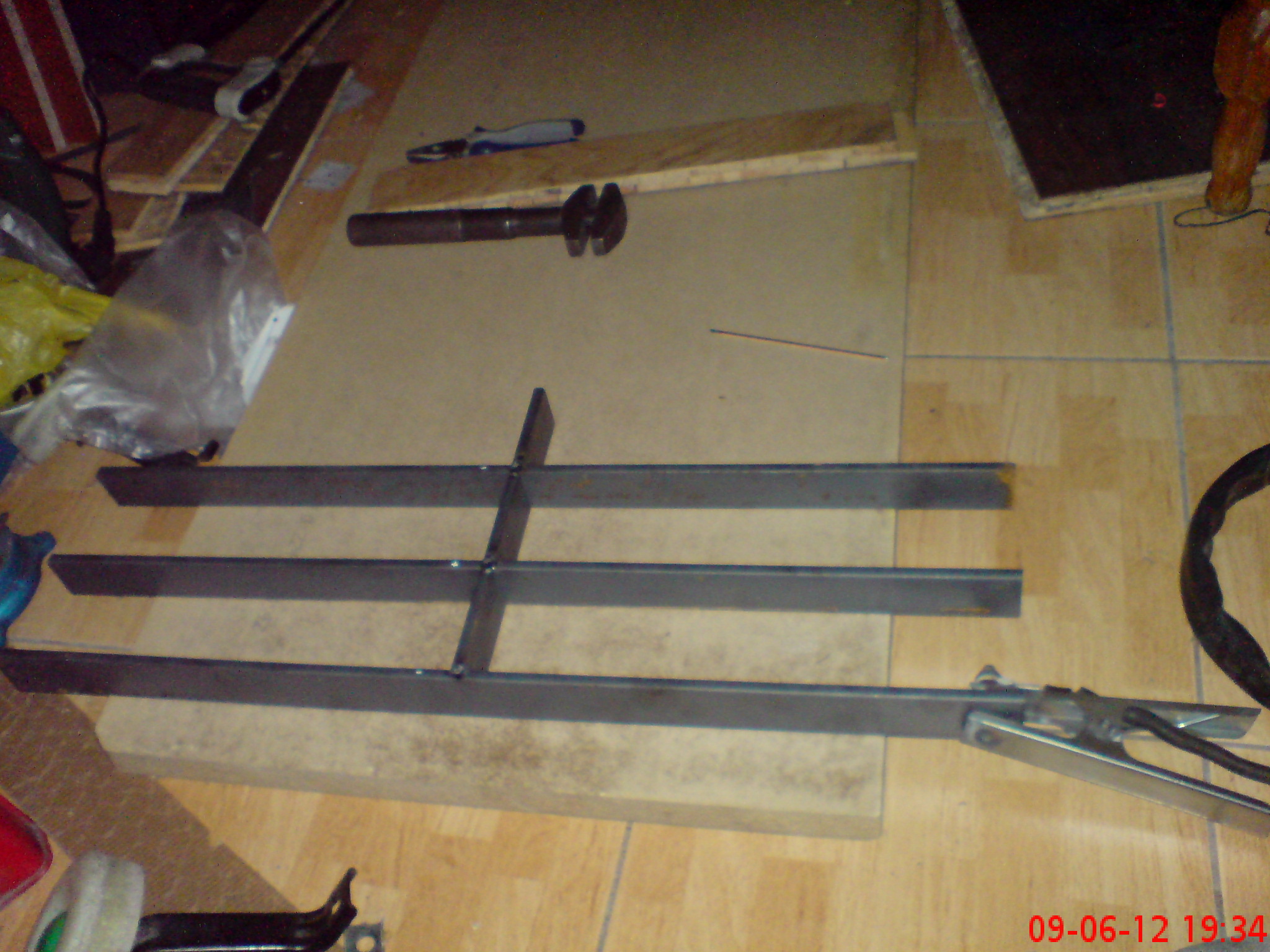

Z braku sensownego stołu, spawanie robiłem na kuchennym blacie, żeby choć trochę równawo to wyszło. Tu już ruszt pospawany:
Tu już połowa profili połapana:
Muszę przyznać że tigiem była to spora mordęga i pewnie drugi raz bym tego nie robił :smile: . A tu już całość pospawana:
Niestety, słabo opanowałem technologię i spawy pociągnęły mi ok. 2mm - dziś spawałbym już trochę inaczej. Tak czy siak coś z tym muszę zrobić. Mam pytanie do bardziej obeznanych: miałem od spodu zaślepiać szczeliny między T-profilami, żeby nie było takie sitko tylko jak w "prawdziwym", ale zastanawiam się czy to potrzebne ? Przy takim sitku nie będzie problemu z chłodzeniem czy wiórami które po prostu przelecą sobie przez stół i wpadną do wanny ? Ze sztywnością całości nie ma problemu - jak sprawdzałem, na moje potrzeby jest jej aż nadto - próbowałem od spodu, na sztorc dociągnąć płaskownik 10x80 żeby wyprostować te 2mm i nie dało rady, nawet nie drgnęło, tylko płaskownik zaczął się krzywić :smile:

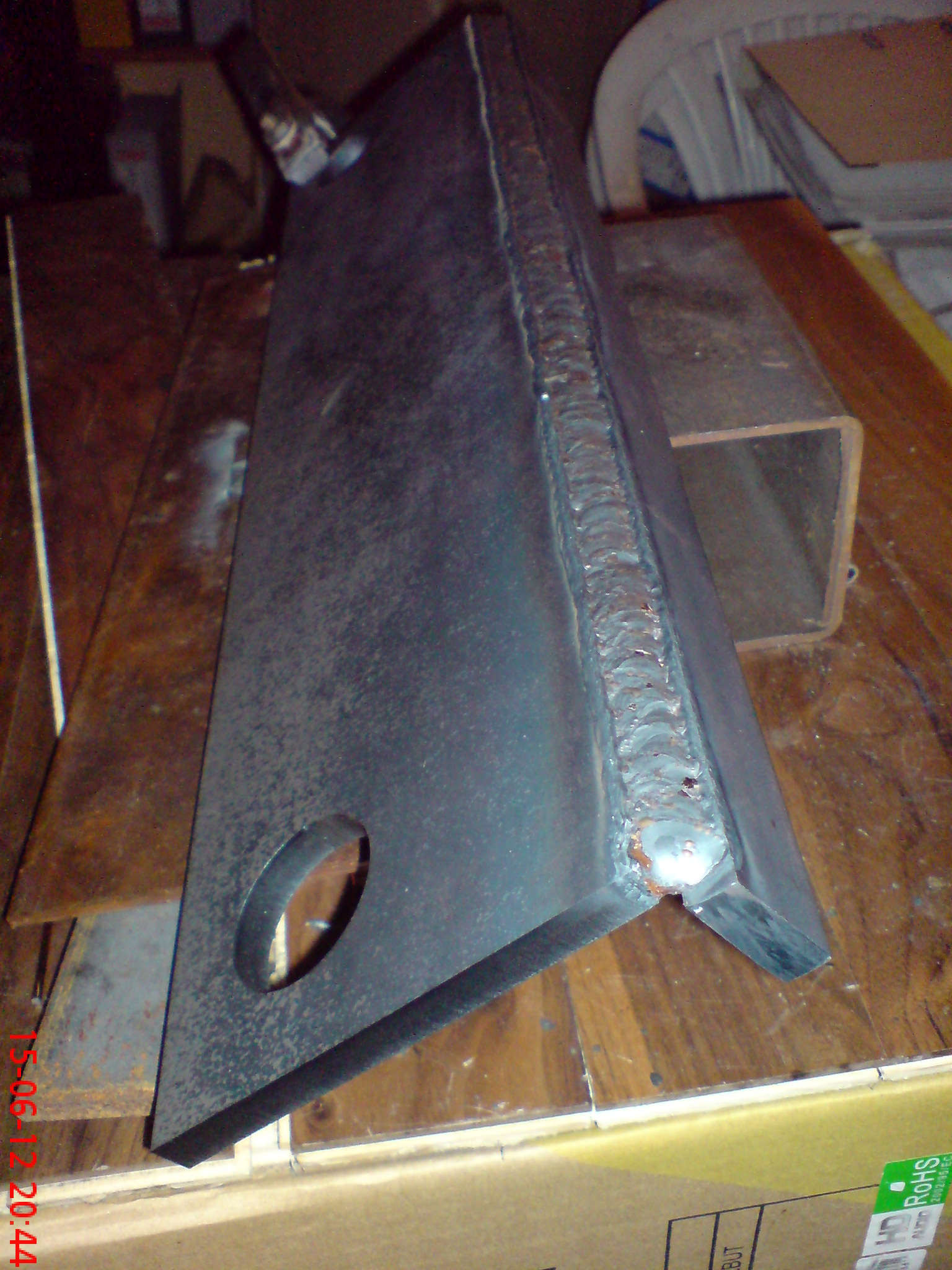

Dziś zacząłem spawać boczne mocowania:
i niestety bieda - jadę na 185A bo to w zasadzie minimum do takiej blachy (10mm), wypadałoby jechać non stop żeby to dobrze łyknąć, ale muszę robić przerwy - nie dlatego że mi się spawarka wyłącza, tylko dlatego że wyłącza się moja ręka od gorącego uchwytu - wciąż nie dorobiłem się jeszcze chłodzonego uchwytu. Mam już wypaloną na laserze obudowę chłodnicy, ale trzeba to jeszcze pomontować no i najważniejsze: wciąż przede mną zakup uchwytu, pompki no i jak chłodnica to i wózek na całość trzebaby też sobie zafundować. Są jakieś tanie na allegro ale jak patrzę na ich jakość to stwierdzam że zrobię sobie sam... tylko czasu i kasy ciągle brak :smile:

Ostatnio zdrowie przypomniało mi o sobie, tydzień uciekł bez maszynki, dziś podszedłem do niej na trochę wątłych nogach, popatrzyłem że jak zwykle sporo jeszcze pracy i kasy trzeba włożyć i stwierdziłem - wóz albo przewóz, najwyżej coś trzaśnie albo się powygina, ale po tylu wzlotach i upadkach, histeriach i depresjach, trochę hardcoru może się przydać :smile: . Pozapinałem jak zwykle prowizorycznie, założyłem frez dwa pióra 6mm, obroty 3600 i z zagłębieniem najpierw 0.1, potem 0.2, 0.3 a na koniec 0.4 jeździłem sobie tam i z powrotem 200mm/min. I oczy przecierałem ze zdumienia :
efekt przeszedł moje najśmielsze oczekiwania :grin:
to co godne uwagi to to, że wymiar 6.2 mierzony suwmiarką trzyma na całej długości rowka, a frezowane było na maksymalnym wysięgu zetki, t.j. 205mm. Chyba opiłuje pilnikiem wszystkie zadziory i włożę sobie pod poduszkę żeby mi się dzisiaj dobrze spało :smile:
