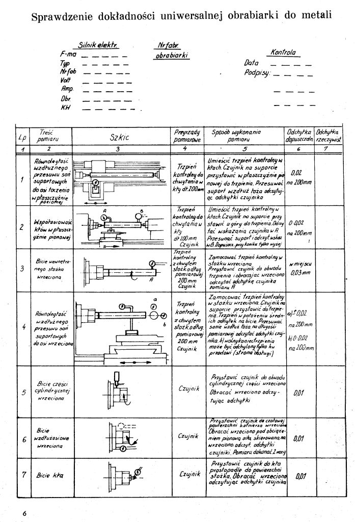

Niestety w OUS to może ale nie musi być konik.MlKl pisze:...... Ja nie mam OUS-a, więc nie powiem, co najłatwiej - w większości tokarek to jest właśnie konik. Proste to nie jest, i bez przyrządów i wałków pomiarowych prawie niewykonalne.
Ustawianie to tylko raczej w oparciu o czujnik zegarowy i wałek. Można toczyć oczywiście kolejne wałki ale uważam ze szkoda czasu i materiału.
W charakterze wałka pomiarowego używam kawałka wałka-prowadnicy liniowej zamocowanej w uchwycie do frezów zakończonym stożkiem MK 2.
Jak potrzeba można go wsadzić we wrzeciono lub w stożek tulei konika.
Jak wiecie mam dwa OUSy. Gdy umieszczę mój "wałek pomiarowy" we wrzecionie jednej maszynki wszystko jest OK, koniec wałka (400mm) ląduje dokładnie tam gdzie powinien.
W drugiej maszynce już tak fajnie nie jest. Po zluzowaniu śruby mocującej wrzeciono do łoża ruszając wrzecionem można pomerdać końcem wałka w zakresie +/- 4 mm
W mojej DTR-ce informacji na temat kontroli geometrii maszynki oczywiście brak
ale kiedyś jeden z Kolegów ( mogę się mylić ale chyba BYDGOST ) umieścił na forum stosowną ściągę, którą zachowałem i zamieszczam poniżej.
oswiecimskie

Spróbuj przykleić na "kropelkę" odpowiednie paski stalowe do listwy prowadzącej wrzeciennik w rowku teowym żeby wykasować luz.Zbych07 pisze: Jak wiecie mam dwa OUSy. Gdy umieszczę mój "wałek pomiarowy" we wrzecionie jednej maszynki wszystko jest OK, koniec wałka (400mm) ląduje dokładnie tam gdzie powinien.
W drugiej maszynce już tak fajnie nie jest. Po zluzowaniu śruby mocującej wrzeciono do łoża ruszając wrzecionem można pomerdać końcem wałka w zakresie +/- 4 mm.
