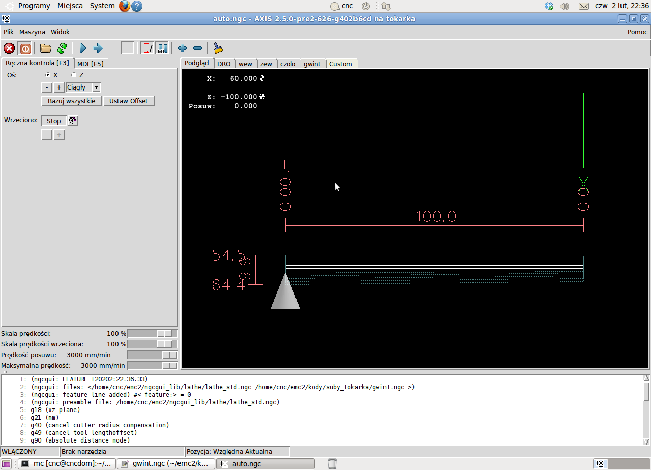

Zasadą wolnego oprogramowania jest to, że każdy je sobie może konfigurować i modyfikować pod swoje potrzeby. Fakt - kamar idzie na skróty, konfigurując sobie oś X w skali 1/2, co mu daje oczekiwany efekt przy obsłudze offsetów i wprowadzaniu danych, ale faktycznie broi w innych funkcjach g-code, których kamar albo nie używa, albo używa sporadycznie.
Jeżeli kamar tutaj pyta "jak zmienić parametry dla wizualizacji żeby osiągnąć taki a taki efekt" to nie jest to pytanie nowicjusza, który nie wie, co chce osiągnąć.
tuxcnc jest zaś ortodoksem, i bluźnierstwem wydaje mu się użytkowanie mikroskopu do tłuczenia orzechów, choć kamarowi mikroskop do niczego potrzebny nie jest, a orzechy by tłuc chciał jak najefektywniej...
Jednak problem, przez kamara zasygnalizowany, wart jest uwagi twórców LinuxCNC - faktycznie, jeżeli program ma być wygodny w obsłudze, to GUI dla tokarki - wszak i tak obsługiwane inaczej niż reszta - powinno umożliwiać operowanie średnicami we wszystkich polach, gdzie wpisuje się dziś promień.
Podobnie wizualizacja po zaznaczeniu w pliku konfiguracyjnym opcji pracy na średnicach powinna wymiarować oś X jako fi, a nie jako r, z wyraźnym tego zaznaczeniem w postaci symbolu średnicy przy wartości wymiaru.

Kolego tuxcnc, możesz to swoje odkrywanie ameryki przenieść gdzie indziej ? Dało się to tolerować gdy było smieszne ale teraz robi się nudne. A tego już nie idzie znieść.
[ Dodano: 2012-02-02, 22:49 ]

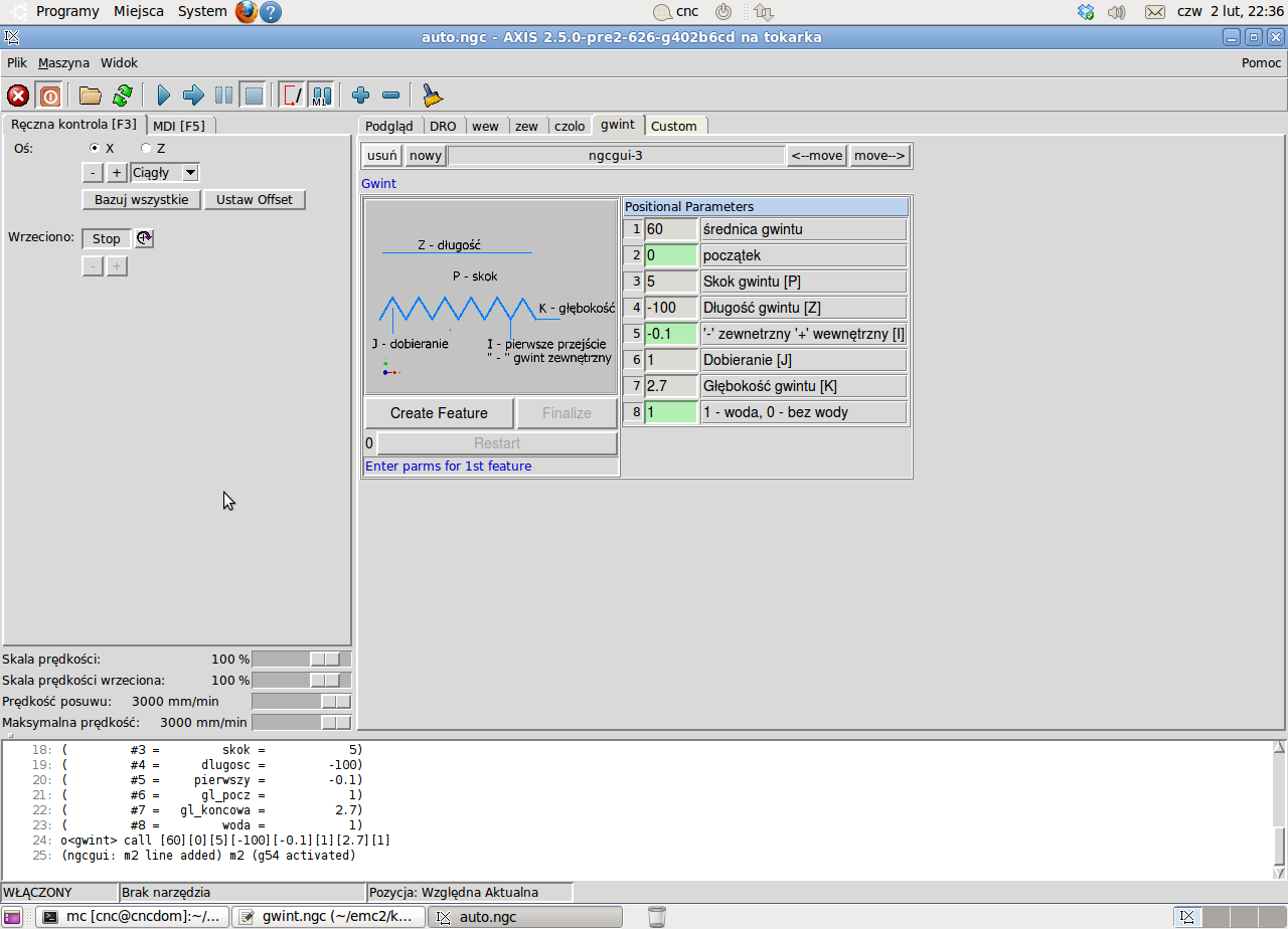

Dla tych coby jednak chcieli gwałcić matematykę, procedurka gwintowania do GUI.
Kod: Zaznacz cały
( G W I N T )
( Kamar )
( Time-stamp: <2012-01-25 11:49> )
(info: Gwint )
o<gwint> sub
#<x_pocz> = #1 (=30 średnica gwintu)
#<z_pocz> = #2 (=0 początek)
#<skok> = #3 (=2 Skok gwintu [P])
#<dlugosc> = #4 (=-50 Długość gwintu [Z])
#<pierwszy> = #5 (=-0.1 '-' zewnetrzny '+' wewnętrzny [I])
#<gl_pocz> = #6 (=0.1 Dobieranie [J])
#<gl_koncowa> = #7 (=1.2 Głębokość gwintu [K])
#<woda> = #8 (=1 1 - woda, 0 - bez wody)
g61
#<wjazd>=[#<gl_koncowa> *2]
m3 s600
o100 if [#<woda> eq 1]
m8
o100 endif
g0 z#<z_pocz>
g0 x#<x_pocz>
G76 P#<skok> Z#<dlugosc> I#<pierwszy> J#<gl_pocz> K#<wjazd> r1
o<gwint> endsub

Znieść nie idzie tego, że z rozmysłem publikujesz błędne programy.kamar pisze:Dało się to tolerować gdy było smieszne ale teraz robi się nudne. A tego już nie idzie znieść.
G-kod dla LinuxCNC jest objęty normą i nie wolno go dowolnie interpretować.
http://www.linuxcnc.org/docview/html/gc ... meter-Mode
http://www.linuxcnc.org/docview/html/gc ... adius-Mode
Ustawieniem domyślnym programu jest G8.G8 is default at power up.
Nie użyłeś G7, więc nie wolno Ci napisać "średnica".
