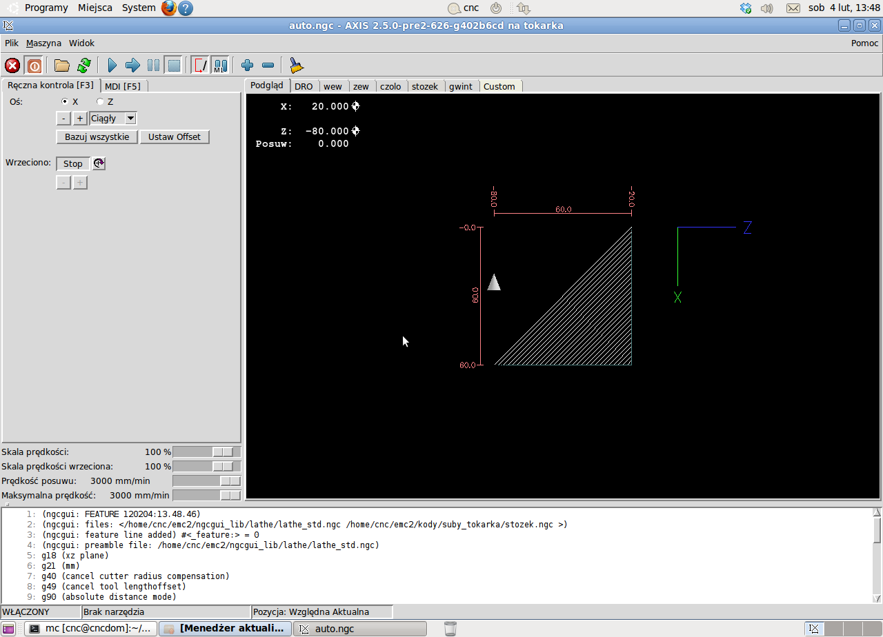

Wręcz przeciwnie - WZÓR potwierdził nam, że GUI tokarki CNC powinno umożliwiać pracę ze średnicami zarówno przy wprowadzaniu parametrów dla ruchu noża w osi X, jak i offsetów dla tejże osi, oraz wizualizację pracy maszyny z użyciem średnicy materiału. Jeżeli potrafią to programy profesjonalne, tym bardziej powinien potrafić LinuxCNC.
Kamar podchodzi do tematu jak Aleksander do węzła gordyjskiego - i na jego potrzeby metoda przekonfigurowania osi X na 1/2 skali się sprawdza.
Kolega micges wcześniej się zobowiązywał dokonać poprawki AXIS jeżeli sprecyzujemy oczekiwania. Chyba pora to po prostu doprecyzować i poprosić o wprowadzenie w życie.
Ja bym tutaj w formatce wprowadzania offsetu dla osi X poprosił nad polem tekstowym do wprowadzania danych pole wyboru "radio" opisane "jako średnica" i "jako promień". Opcja powinna się uaktywniać dla wszystkich configów z LATHE = 1 w sekcji DISPLAY. Jako default powinno być zaznaczone pole "jako średnica". Zachowanie programu proste - przy zaznaczonym "jako średnica" dzieli wprowadzoną wartość przez dwa i dopiero podaje dalej.
Kolejną sprawą jest możliwość ustawienia w configu jak ma być skonfigurowana defaultowo maszyna. W tej chwili jest to G8 czyli radius mode, potrzebny jest przełącznik, włączający jako default G7 czyli diameter mode. Od tej opcji w configu można również uzależnić która z opcji ustawiania offsetu dla osi X jest zaznaczona jako default.
Wcześniej już sugerowałem, by w wizualizacji dać linią przerywaną fizyczną oś wrzeciona, umiejscowioną tam gdzie zero osi X od lewej do prawej pola roboczego. Linia ta powinna być opisana "Oś wrzeciona" z lewej strony. Radykalnie to poprawi czytelność wizualizacji. Program tę linię powinien rysować na tej samej zasadzie, na jakiej rysuje granice pola roboczego - czyli wczytując położenie zera osi X zdefiniowane przez ustawienia w configu - zapewne zajdzie potrzeba zdefiniowania takiej zmiennej, na dziś można to symulować ograniczeniem osi X ustawionym właśnie na zero. Ale to nieco ogranicza również możliwości manewru.
Po wybraniu w configu ustawienia na diameter mode wizualizacja powinna pokazywać wartości X jako średnicę z wyraźnym tego oznaczeniem w postaci symbolu "fi" obok wyświetlanych wartości. W wypadku pozostawania w radius mode również wartości powinny być oznaczane jako "r".

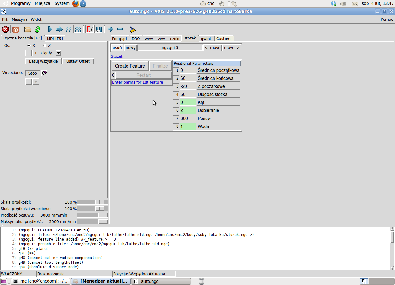

Jak dla mnie to oś wrzeciona i symbol średnicy załatwia sprawę. Zbyt dużo danych na wizualizacji nie pomaga. Cała akcja tego tematu wzięła się z zachwianych proporcji na wizualizacji stożka , co widać poniżej. Ale da się z tym żyć :) Grunt, że detal wychodzi prawidłowo.

kamar - toć ja nie piszę o niczym więcej. Clou polega na tym, że oś X wedle kanonu ma być skonfigurowana po bożemu, czyli milimetr ma być milimetrem. Za to GUI należy dostosować tak, jak napisałem, i wtedy i wizualizacja się będzie zgadzać, i tuxcnc nie będzie krzyczał, że mu matematykę gwałcimy :)
Jeżeli micges wprowadzi te zmiany, ty sobie przekonfigurujesz osie na 1 do 1 i poprawisz configi maszyn - i od tej pory tokarz będzie robił jak do tej pory, czyli wprowadzał offsety po średnicy, dane w NGCGUI tak samo, a w podglądzie będzie miał prawidłowo w proporcjach i z wyświetlaniem średnicy zamiast promienia.
Twoje rozwiązanie jest rozwiązaniem zastępczym, partyzanckim. Działa - ale faktycznie to program należy poprawić.

Jak zwykle masz racje :) Tyle że ja potrzebuję zarabiać dziś a nie czekać na lepsze jutro :)
A jak udowodnił tow. Tito , partyzantka może trwać kilkadziesiąt lat .
A procedurki GUI nie przepadną, wystarczy zmienić jedną linijkę.

MlKl pisze:Kamar - toć w twojej ostatniej wizualizacji "tokarz" używał średnic - a program pokazał prawidłowo, ino promienie. I tu nie ma żadnego błędu - program z g7 operuje na połówce materiału i pokazuje połówki wartości podanych dla osi X.
kamar pisze:
MlKl pisze: pokazuje połówki wartości podanych dla osi X.
Wszystko się zgadza ale mnie ma pokazywać też średnice. Przy maszynie to się na ekran rzuca okiem coby sprawdzić czy nie ma błedu a nie analizuje czy to promien czy srednica.
U mnie na SL-20 Haas nic nie pokazuje ..... i jakoś z tym żyję. :smile:
