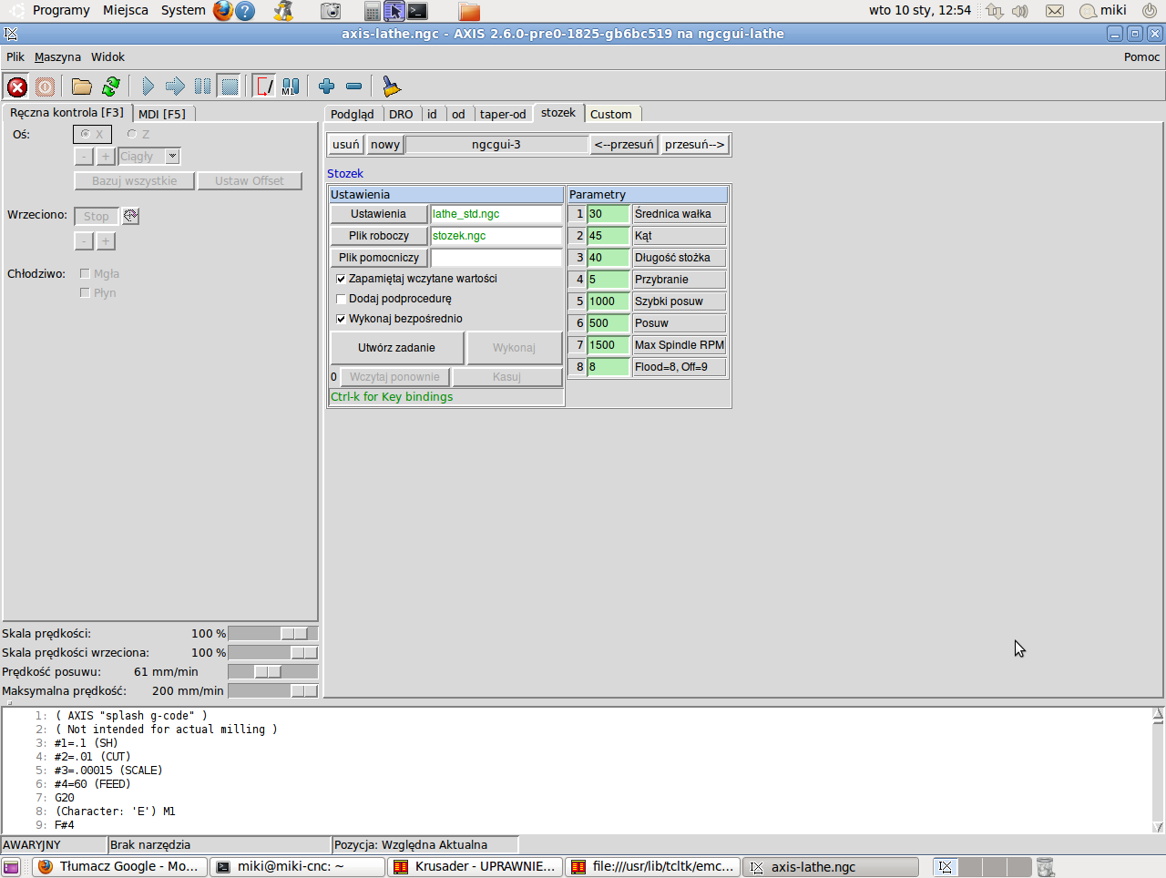

Dla tokarki najnowsze EMC z wbudowanym rozszerzeniem NGCGUI posiada takie cztery predefiniowane procedury, kod, wrzucony przeze mnie wyżej dodaje piątą - toczenie stożka pod określonym kątem od prawej do lewej.
Ja na razie jestem bardziej programistą, niż tokarzem - choć jedno i drugie to moje hobby i pasja. Na tyle znam się na programowaniu, żeby spokojnie dopisywać takie procedury, i na tyle na toczeniu, żeby to robić w miarę zgodnie ze sztuką.
Po zastanowieniu jednak nie będę rezygnował z nauki Pythona, i procedury, jakie będę pisał, będę wsadzał i NGCGUI, i w gada. Powód prozaiczny - gada wystarczy wrzucić na dysk i wciągnąć do EMC żeby działał, w NGCGUI trzeba edytować plik konfiguracyjny, poza tym lista rozwijalna jest czytelniejsza, niż zakładki nad okienkiem, można w niej umieszczać opisowe nazwy typu "Stożek od prawej", albo "detal zamówiony przez Iksińskiego".
W każdym razie NGCGUI jest bardzo atrakcyjnym rozszerzeniem - bawię się nim teraz, i coraz bardziej mnie wciąga.
Trzeba nadać uprawnienia do zapisu i odczytu dla użytkownika w katalogu /usr/share/emc/ncfiles - to rozszerzenie tam zapisuje swoje pliki, a to rejon systemowy defaultowo.
Teksty z okienek siedzą w /usr/lib/tcltk/emc2/ncggui.tcl
