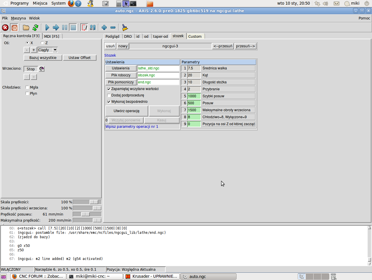

Ja tam se podmieniłem w pliku - i tak go analizowałem przy okazji. Można sobie poszerzyć tę część, którą nazwałem "Ustawienia"

Kolumna - szybki posuw to raczej zbędna.

To prędkość ruchu na pusto. Mnie nie przeszkadza, a wywalić żadna trudność - wystarczy wpisać na sztywno, i wywalić zmienną. To się tworzy dynamicznie z pliku. A racze wczytuje się z plików przy starcie EMC - żeby zmiana w pliku tu się ujawniła, trzeba EMC-a zrestartować.
Podstawową zaletą NGCGUI jest możliwość łączenia wielu operacji w ciąg wykonywalny. Można to zapisywać do plików tekstowych i potem wielokrotnie używać. Interfejsem nie jestem do końca zachwycony - bo choć elastyczny, jednak brakuje wizualizacji w czasie projektowania ciągu operacji.

Jak na razie, to ja to NCGGUI rozgryzam. Wygląda na to, że i do tego trzeba będzie napisać szczegółowy tutorial. Ustrojstwo umożliwia zaprogramowanie bardzo skomplikowanego detalu jako jednej operacji, ale ryzyko posucia materiału wzrasta z każdą kolejną - wizualizację widać dopiero na końcu, nie ma możliwości cofnięcia się w tym momencie do edycji wygenerowanego kodu, trzeba zaczynać wszystko od początku.
Gdybym był twórcą EMC, starałbym się w wizualizacji tworzyć wymiarowany rysunek detalu. Ale to jest słuszne tylko dla tokarki, w wypadku frezarki wizualizacja jest chyba wystarczająca.
W każdym razie w tej chwili tylko poważny babol w którejś z zaplanowanych przez NCGGUI podprocedur jednej operacji można wychwycić wizualnie. Słowem - łatwiej robić kolejne operacje pojedynczo, można je przygotowywać, jak robi się poprzednia.

Ja to już sobie symulowałem - klikasz se przykładowo zakładkę "od" czyli toczenie walca. Definiujesz parametry przetoczenia pierwszego stopnia, klikasz "Zatwierdź" i już możesz wprowadzać kolejną operację. Jak ma to być kolejny stopień wału, to tylko parametry zmieniasz. Jak chcesz zrobić na zatoczeniu np stożek, to wciągasz w środkowym okienku Ustawień odpowiedni plik roboczy, wprowadzasz dla niego ustawienia, i znowu zatwierdzasz. I tak dowolną ilość razy. Jak wprowadzisz wszystkie operacje, klikasz "Wykonaj" i ci się wyświetla wizualizacja wszystkiego.
W okienku Plik pomocniczy możesz wciągnąć na koniec procedurę kończącą cykl - ja sobie zrobiłem plik end.ngc, który zjeżdża w pozycję wymiany narzędzi, i wyłącza wszystko, z innych plików powywalałem tę część, żeby mi nie stawało co operacja.
Jak Markcomp77 zrobi tą internacjolizację, trzeba będzie tutka napisać.
W każdym razie szkoda, że tworzony kod nie jest wyświetlany na bieżąco w okienku kodu - była by większa kontrola.

Kolego IMPULS3, zmuszono mnie dziś do skonfigurowania symulatora emca na tokarkę. To naprawdę świetne i niedrogie narzędzie do nauki. Na długie , zimowe wieczory w sam raz. :)
