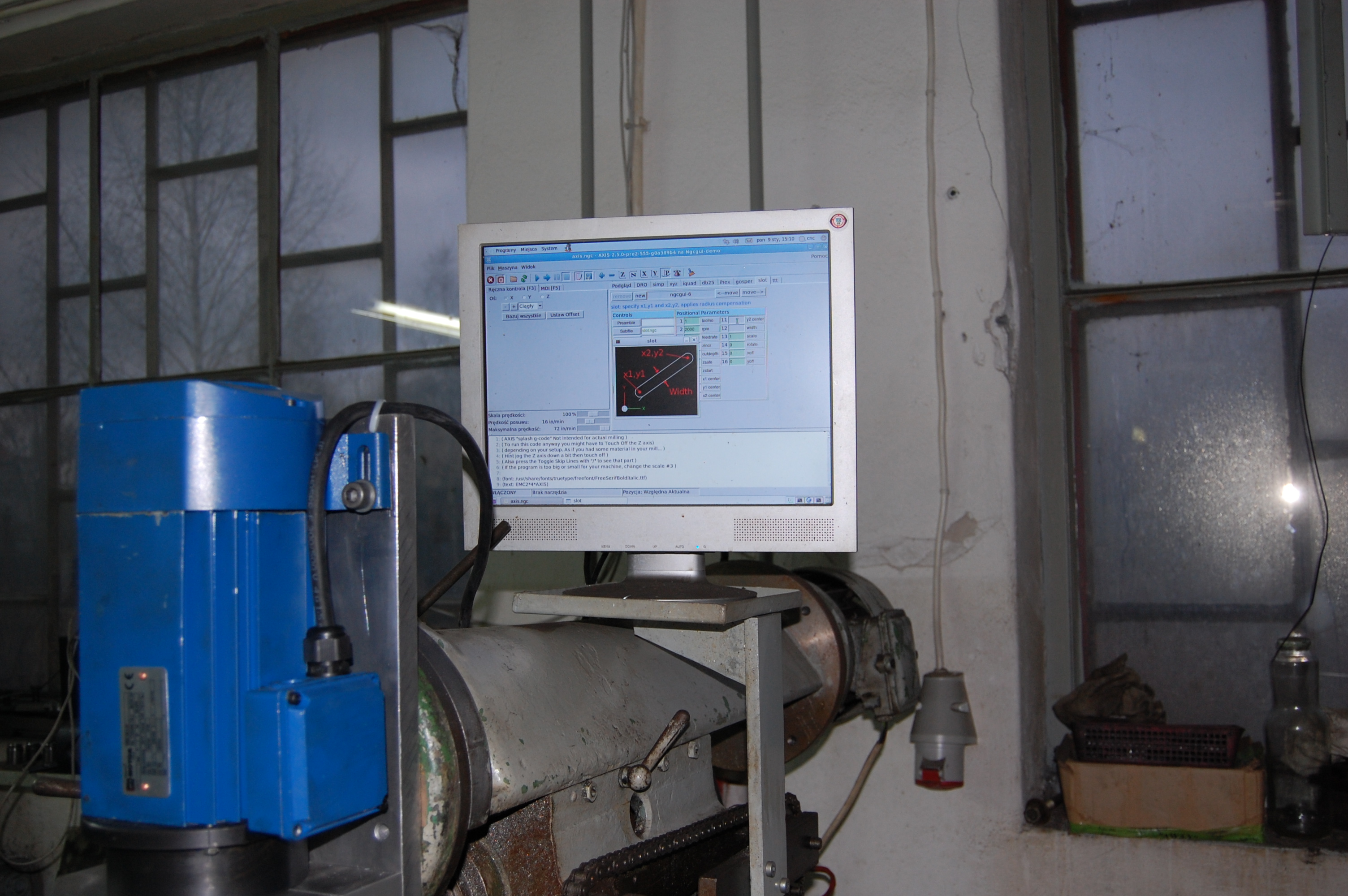

markcomp77 pisze:już testuję NGCGUI...
My też :)
Rewelacja, ktoś miał moje podejście do roboty :) byle lekko i wygodnie.

kamar pisze:
My też
to wygląda podobnie jak u mnie... tylki mi brakuje tego niebieskiego z przodu zdjęcia ;)
markcomp77 pisze:zobaczymy jutro jak chodzi wersja 2.6 z repozytoriów... na blaszance (z lucidem)
chodzi bez problemu...
