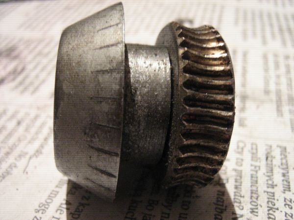

Teraz prośba do posiadaczy:
Uploaded with ImageShack.us
Ten detal - pokrętło, nie mam. Ze zdjęć które widziałem, ciężko coś wywnioskować. Byłby ktoś tak miły i pstryknął dokładną fotę wyjętego pokrętła lub/i zwymiarował ? Może sobie już dotoczę .

no tutaj muszę cię zmartwić, te pokrętło jest bardzo złożone , mosiężna tulej jest frezowana 40 ząbków nacinanych skośnie dodatkowo jak by wklęsłych , posiada otwór w środku z przefrezowanym wejściem na klin . a tu fotka jeszcze ciepłe dopiero wykręciłem ;
