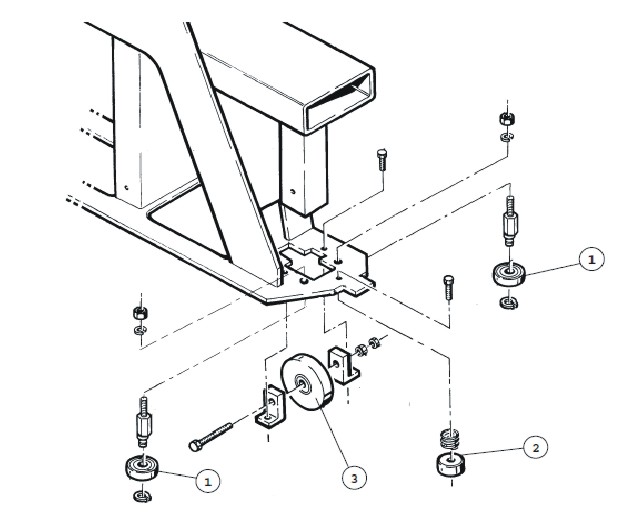

osobiście bym poszedł w rolli , turlane po jakimś torze.
Rolki zrobić lekko beczułkowate i lepszego rozwiązania do takiej maszyny nie potrzeba.
Łożyska liniowe , trzeba co jakiś czas porządnie konserwować.
A tak , to zwykłe łozyska wtłoczone w koła i płynność ruchu jest dobra.
Może jak się uda to wieczorem podeślę Ci wzory takiego torowiska

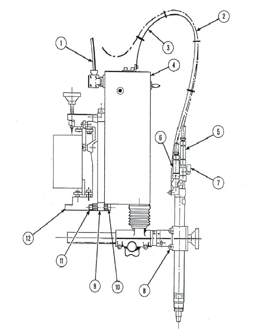

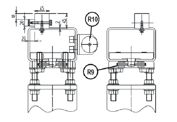

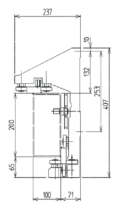

wzory poniżej ...
Będa pytania to pisz. Najlepiej na e-mail.
Poniżej oś z "Y" z zamocowanym palnikiem gazowym
a tu poniżej jego przekór z rozrysowaniem przykładowym wymiarów
Oś "X" z przykładem mocowania łożysk.
I sam tor dla osi "X"
To są różne przykłady. Zawsze na czymś można za bazować. Ważne jest aby się torowisko nie niszczyło i były drgania sprowadzone do minimum zrobić koła z beczułką.
Oś "Y" , będzie miała dużo mniejsze przeciążenia i tu może łozysko od razu pracować na torze.
