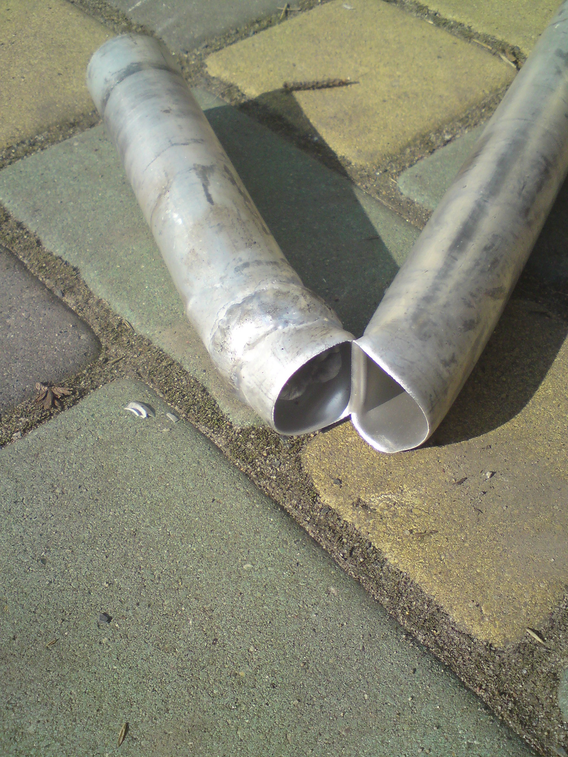

Co do spawania moją chińszczyzna, z miesiąc temu:
rurka 35x1.5 ciachnięta szlifierką, przyłożona i przyłapana na zasadzie "hefnij prędko bo zaraz się odturla"
Następnie obspawana po obwodzie. Po ostygnięciu wykonana próba zgięcia celem zerwania spawu. Jak widać spaw wytrzymał, pękła rura. Materiał oczywiście aluminium
