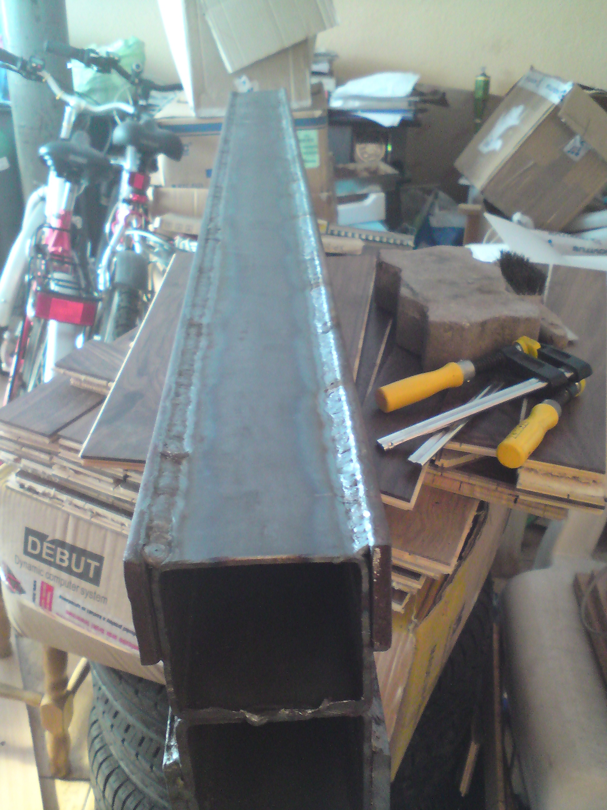

Porażka 1a:
po pospawaniu okazało się że płaskowniki jednak pociągnęły profil:
ugięcie nie jest duże, bo ok. 5mm na długości 1250mm, szczególnie w w porównaniu do innych opisów na forum gdzie po MMA wystąpiły ugięcia po 15-20mm na odcinku ok. 600mm. Dalej uważam że TIG jest o wiele lepszy, tutaj jest duża różnica grubości: profil 3mm płaskownik 8mm, a gdyby go spawać przerywanym ściegiem 50/50 to myślę że ugięcie byłoby dużo mniejsze, a w przypadku małej bramy rzędu 600mm byłoby do pominięcia.
Tym niemniej mam problem: po przeszlifowaniu niewiele zostałoby z płaskownika 8mm na końcach belki, więc trzebaby to odpuścić z nadzieją że się wyprostuje. Czy ktoś wypraktykował temp. takiego odpuszczania ? Domyslam się że musi byc wysokie, ok. 600 oC, ale praktyki w tym nie mam żadnej jak i mój zleceniobiorca od odpuszczania :lol: . No i rozmiary mojej bramy: znalazłem w Częstochowie firmę w której najdłuższy piec ma niecałe 1200mm, więc trzeba bedzie to moje dzieło sztuki nieco skrócić :roll: Podobnie ze szlifowaniem: 1200mm mieści się ledwo, ledwo. Zaczynam powoli doceniać rozwiązanie bramy na 3 wałkach - tam można praktycznie chałupniczo ustawić geometrię :!:

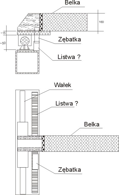

Dalej kombinuję z zawieszeniem bramy, skoro do obróbki trzeba ją skrócić, to później dobrze byłoby jej z powrotem dołożyć ze 100mm. Wymodziłem coś takiego - z konieczności zacząłem jakoś rysować graficznie, nie wiem na ile to będzie zrozumiałe:
Może ktoś podpowie jak przymocować listwę zębatą - ja nie za bardzo mam pojęcie, wiem że można ją nawiercić z boku lub od spodu, a czy z góry, przez zęby też ?
Wciąż zastanawiam się trochę nad śrubami kulowymi 16, ale nie wiem czy nie byłyby za małe ?

Ja bym zamienił listwę i prowadnice miejscami. Dlaczego? przy frezowaniu wióry i cała reszta syfu leci na listwę. Listwę można przykręcić od dołu - ale w Twoim projekcie nie ma miejsca za bardzo na to. Ja mam listwę przykręconą z boku i sprawdza się :)

po pierwsze płaskowniki do profila spawamy sciegiem przerywanym co jakies 10cm od srodka na zewnatrz, to ze pociagneło to logiczne, bo dałes duze naprężenia termiczne, wskutek czego jedna sciana profila się skurczyła i musiało pociagnąc geometrię, no nie wspomne ze nawet tego porzadnie nie zamocowałes do spawania.
co do listew zebatych - robiłem to juz chyba 6 lat temu, w moim projekcie również jest, tu w galeriach na forum jakbys poszukał to byś znalazł - listwa wiercona i gwintowana od spodu i razem z prowadnicą na wspólnym płaskowniku - i cały moduł przykrecony do ramy.
jesli chcesz byc tak bardzo dokładny, mozesz kupic płaskowniki szlifowane - kiedys dostałem oferte z Jordan Matcon ze Srody Wlkp, nie wiem jak teraz.
wez ty se to pospawaj na nowo, koszt materiału tyci

Może i racja, porządne odpuszczenie wyjdzie tak samo albo i drożej niż koszt nowych materiałów. A odpuścić nisko, na 150-200 oC to sobie mogę za pomocą palnika dekarskiego :wink: Ja to wszystko traktuję trochę jako naukę i eksperyment z którego może i inni początkujący adepci kiedyś skorzystają, bo jak napisałem na początku, dokładności rzędu 0.5mm wystarczą mi w zupełności do domowej plazmy i jakichś prostych frezowań, bardziej istotne żeby nie było dużych zniekształceń typu romby lub śmigło

Za dużo tych spawów, nic dziwnego że powyginało profil. Zobacz jak u mnie to było pospawane

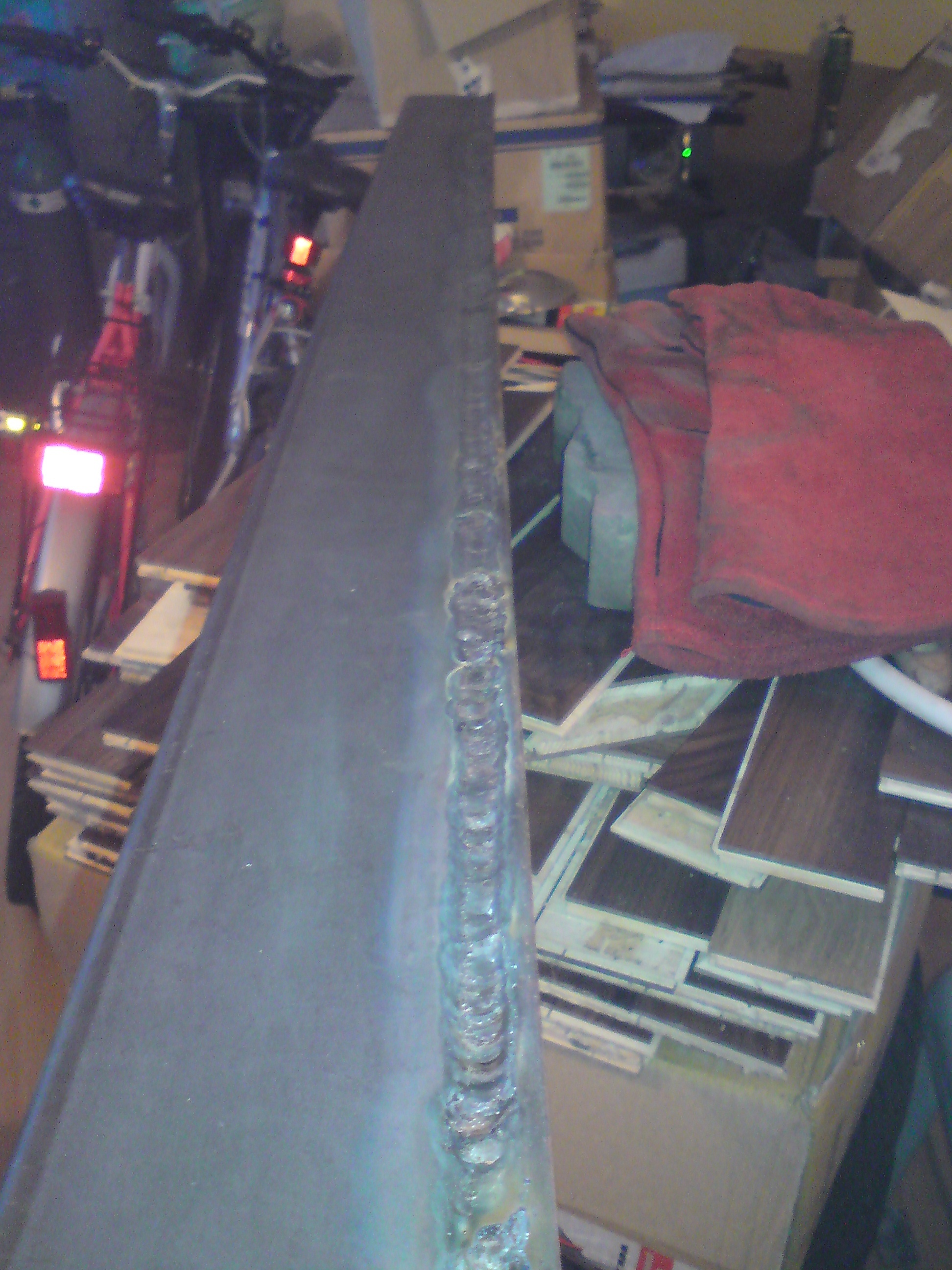

A co może zrobić amator ? Jeśli nie wie jak wyżarzyć, to może pospawać od nowa ściegiem przerywanym i będzie dobrze. Tyle że -Panowie- ja się ZAWZIĄŁEM. Nie bedzie profil pluł mi w twarz :grin: Co może zdesperowany Amator ? Może np. położyć przeciwścieg albo jeszcze lepiej ... przeciwpłaskownik :razz: Właśnie skończyłem wspawywać (po przeciwnej stronie) 3 i 4-ty płaskownik. W efekcie, obecnie moja belka jest -za przeproszeniem- prosta jak dobrze naciągnięty świński ogon, tyle że bardziej przypomina opancerzony wóz piechoty niż to czym miała być w początkowym zamyśle :roll: Może jutro zrobię zdjęcie bo dziś już mi się nie chce. Dodatkowo, jeśli przeszlifuję przód i tył, to mogę mieć dwie bieżnie na niezależne osie Z :cool: I mam nadzieję że to co piszę to nie moje senne zwidy :lol:

Oto efekty mojej wczorajszej pracy, jednak nie przysniło mi się, belka jest znowu prosta :smile: :
Hugo238: zgadzam się że spawanie TIGiem jest wolne, przez co ciepło głęboko wnika w materiał. Ale to właśnie jest dla mnie zaleta o czym pisałem na początku wątku. Moim zdaniem właśnie dzięki temu odkształcenia są mniejsze. No bo to co piszesz jest sprzeczne z zasadą iż szczególnie w przypadku trudnych spawań należy spawać "na gorąco" czyli podgrzewać materiał przed spawaniem. Dzięki temu materiał uzyskuje pewne wydłużenie i stygnąc kurczy się niejako razem ze spawem, dzięki czemu naprężenia i odkształcenia są mniejsze. Podobne do TIGa efekty możnaby uzyskać spawając gazowo o ile ktoś ma do tego dostęp
