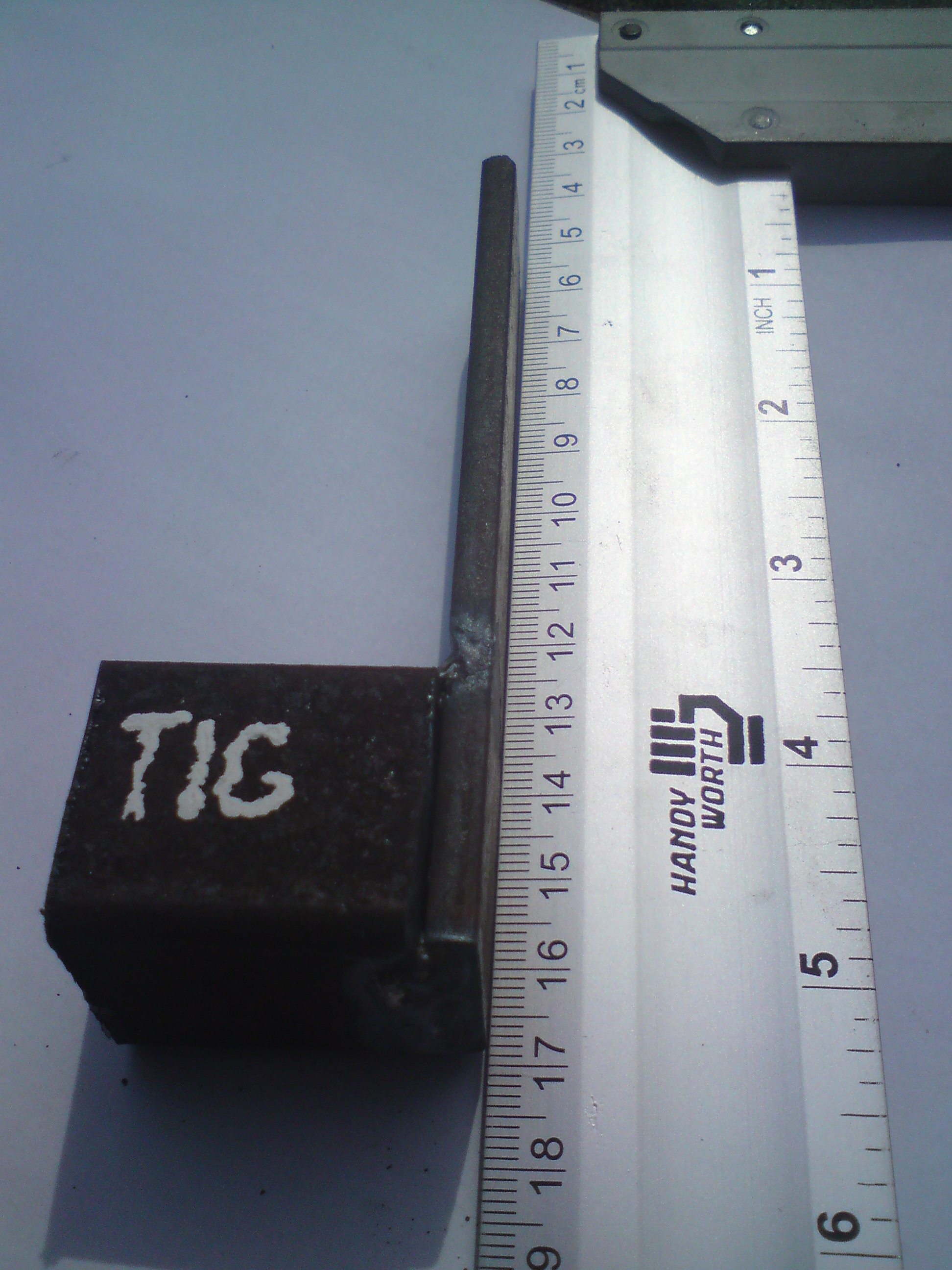

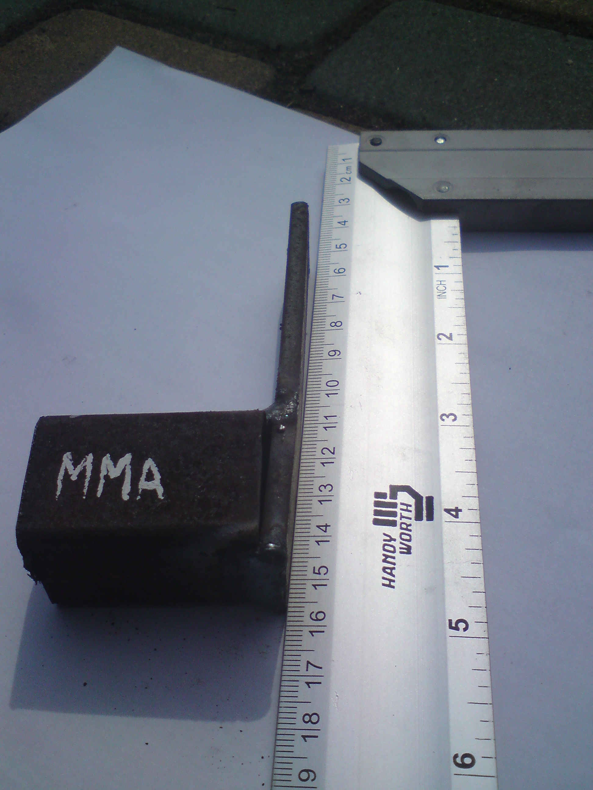

Hugo238: zwracam honor ! :wink: kiedy tak zacząłem sobie już bardzo szczegółowo wyliczać części, to koszty zaczęły mnie przerażać :lol: Póki co próbuję wybrać jakąś sensowną koncepcję tej mojej maszyny żeby koszty mnie nie zjadły. Dla zabicia czasu może zacznę spawać profile na oś Y a w międzyczasie będę myślał nad szczegółami.
A propos spawania: dziś zrobiłem mały eksperyment porównawczy - profil gruby 3mm a do niego przyłapany z obu stron płaskownik 5mm. Jest całkiem prawdopodobne, że moja amatorska ręka jest "nie taka jak potrzeba" do spawania i jestem wyjątkiem potwierdzającym regułę, ale mnie spawanie wychodzi tak:
MMA:
TIG:
Jak widać, pociągnięcia spawów są nieporównywalne, ok. 0.5mm przy TIG i ok. 2-3mm przy MMA (płaskownik przy MMA jest ok. 10mm krótszy niz TIG). Nie mam niestety MIGa żeby też porównać
