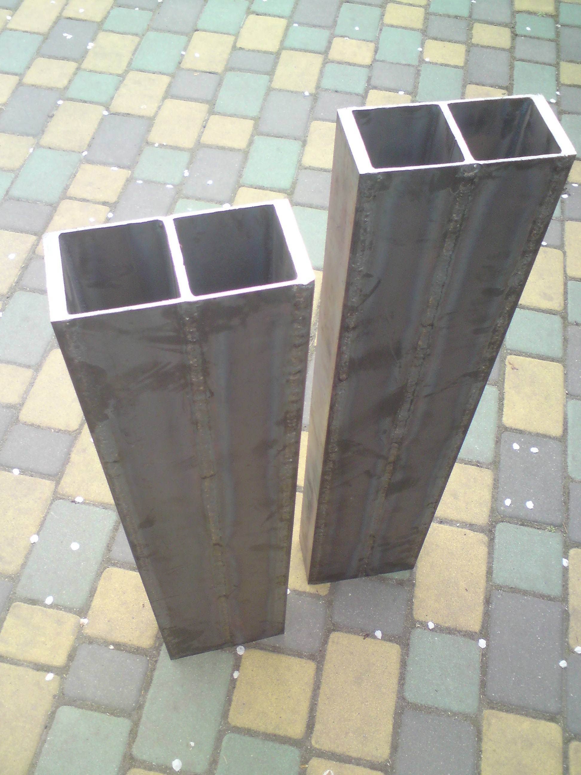

Pomalutku, powolutku prace posuwają się do przodu. Póki co te tańsze prace, czyli profile
. Na dzień dzisiejszy łączny koszt to ok. 500zł (w tym belki osi Y, których nie widać na dotychczsowych zdjęciach). Niestety, natury ludzkiej nie da się zmienić, zawsze mam tendencję do przedobrzania, więc tym razem oczywiście znowu robię-spawam "na moc", oczywiście po pełnej długości, oczywiście TIG-iem
Ale technologię opanowałem już na tyle, że bez specjalnego ustawiania odchyłki mieszczą mi się w granicach fabrycznego zafalowania płaskownika. Ruszyły nawet pierwsze frezowania. Kto zgadnie co z tego będzie ?:

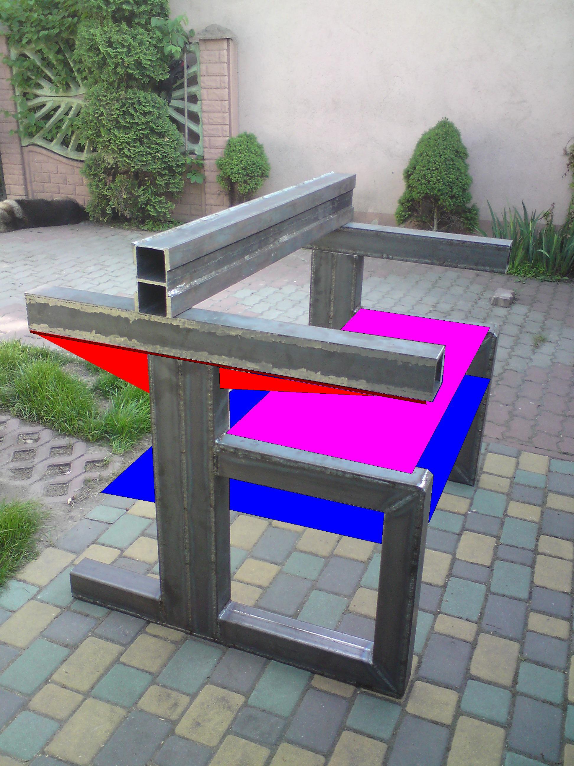

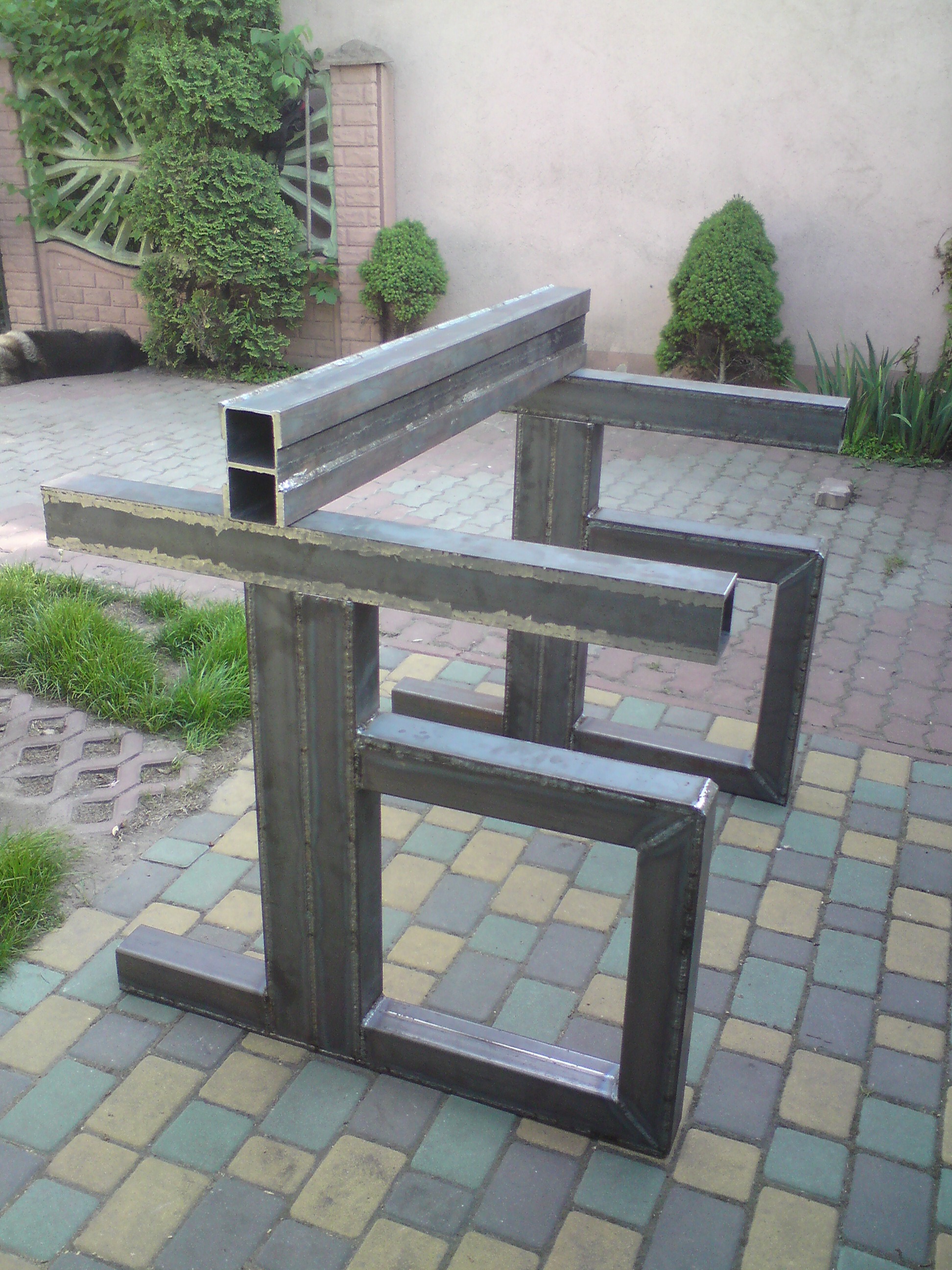

Pozazdrościłem Jamie777 jego "parapetówki" i wymodziłem sobie podobną ramę (poustawiane tylko do zdjęcia)
spawam z tego co mogę kupić, czyli profil 80x80x3 w newralgicznych miejscach powzmacniany płaskownikiem 80x8. W założeniach całość miała ważyć ok. 80kg a to co już jest to myślę że jest 100-130kg, a do końca daleko
Cały czas zastanawiam się nad jakimś sensownym połączeniem tego w całość, nad zakończeniem boków bramy, obszarów roboczych itp. Wypadałoby już zrobić konkretne zakupy czyli prowadnice i mechaniczne części napędów. Wymyśliłem coś takiego:
belki Y będą przykręcane do stołu (nie chcę mocować ich na stałe, bo może zdarzy mi się gdzieś to ustrojstwo przenosić, a targając ciężkawy kawałek stali nietrudno puknąć o coś prowadnicą..), więc tak jak na zdjęciu: na bordowo płaskownik 80x8 podparty czerwonymi wzmocnieniami i do tego przykręcana belka Y. Belka ma obecnie 1000mm ale prawdopodobnie skrócę ją trochę po przymiarkach - na ile nie wiem, zależy od rozstawu łożysk. No i właśnie: nie wiem czy wszędzie kłaść wałki podparte 16mm czy 20mm ? Brama ma rozmiar 80x160 więc rozstaw prowadnic na niej wyjdzie ok. 140mm to w takim razie czy na Y wystarczy rozstaw łożysk 200mm czy dać 280mm bo brama trochę masywna jest ?
To co na niebiesko to ma być grill do plazmy, może zrobię wannę i naleję wody tak jak widziałem na hamerykańskich filmach (?). A to co fioletowe to ma być zdejmowany stół do frezarki (do frezowania wystarczy mi mniejszy od plazmy obszar roboczy)
Po zewnętrznych bokach Y prawdopodobnie założę śruby - początkowo myślałem o zębatkach, ale chyba jednak będą śruby, nie wiem jeszcze czy kulowe czy najpierw trapezy. Śruby będą na każdej belce Y i albo 2 silniczki albo sprzęgnięte to jakimś paskiem. Boki ramy będą bardziej rozsunięte - na zdjęciu jest 1000mm a żebym mógł wjechać blachą szeroką na 1000mm to uwzględniając szerokość Z-ki muszę mieć rozstaw ramy ok. 1200mm (brama ma obecnie 1240mm). Boję się też trochę o wysokość Z-ki czy nie za dużo (brama pójdzie jeszcze w górę na prowadnice). Do plazmy to pikuś ale do frezarki to już może być dużo przy rozstawie prowadnic na bramie 140mm ?

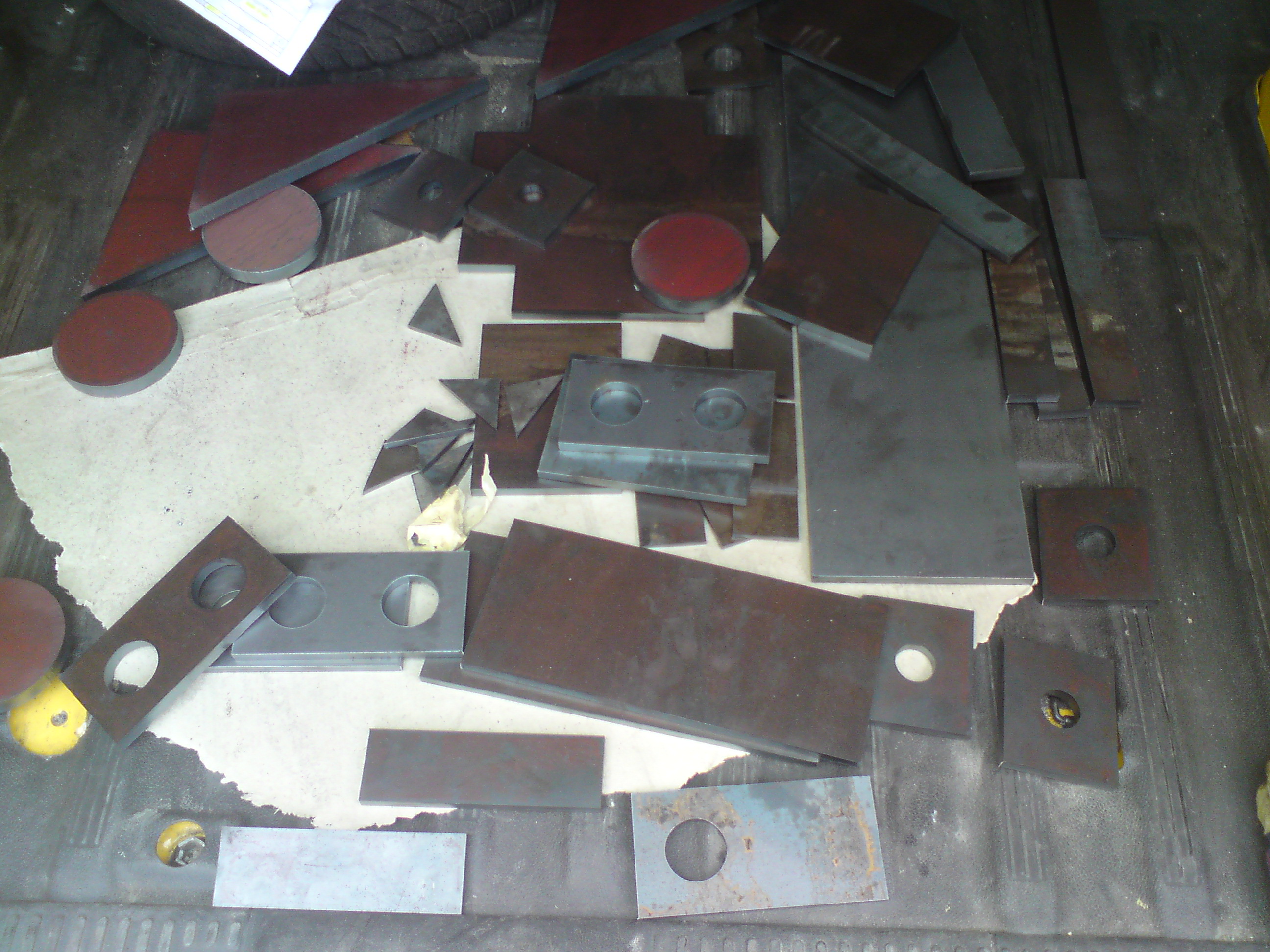

Przyjechały części z lasera:
teraz tylko trzeba poukładać tę łamigłówkę, poukosować gdzie trzeba i spawaćććć. Może choć trochę zdążę przed urlopem

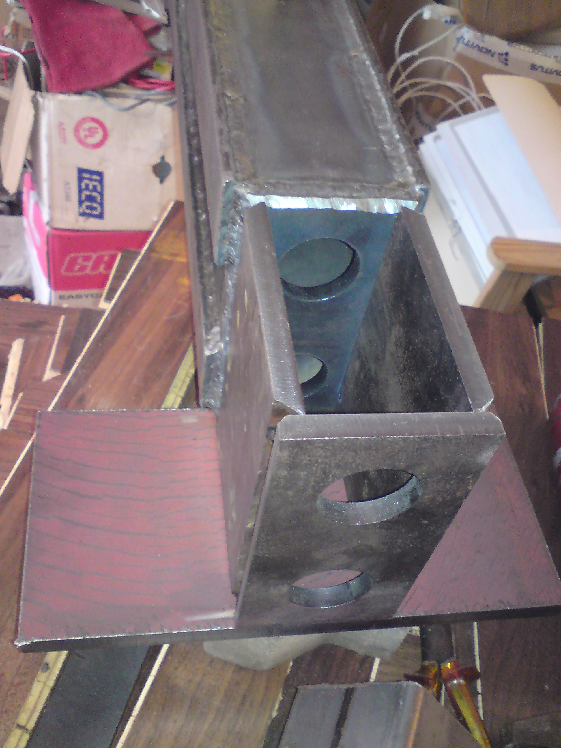

Końcówki bramy przygotowane do pospawania:
zrobiłem otwory w zakończeniach, ponieważ jeszcze nie wiem czy skończę na tanich chińskich śrubach czy na zębatkach ( obie mają chyba porównywalną dokładność - póki co mam problem ze zdobyciem przekładni 1:10 do zębatek, więc może skończę na śrubach ). Gdybym wybrał jednak zębatki, to przez te otwory przełożę wałek łączący koła zębate na obu ramionach osi Y

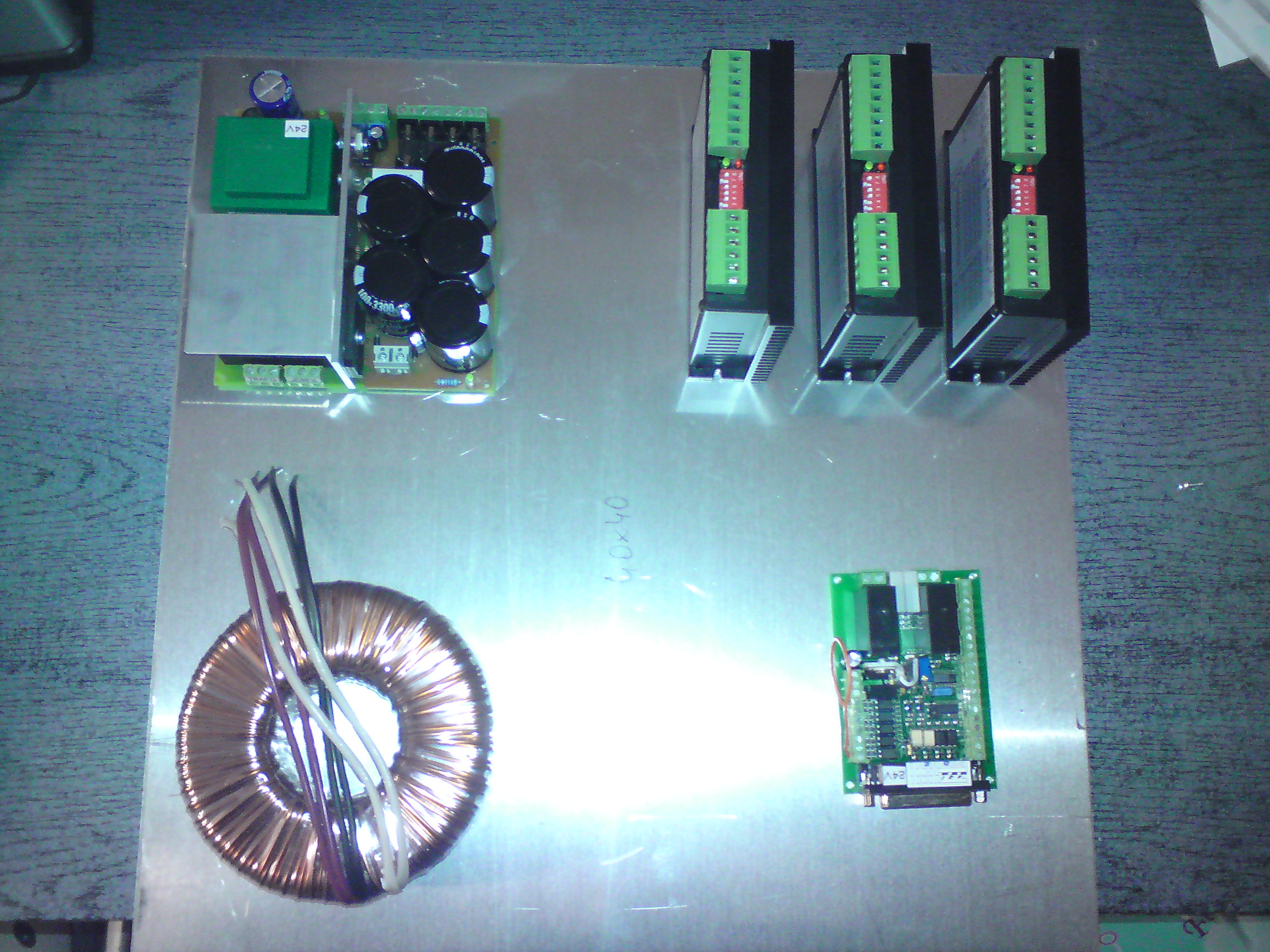

Pierwsze przymiarki sterowników:
Może do Bożego Narodzenia skończę

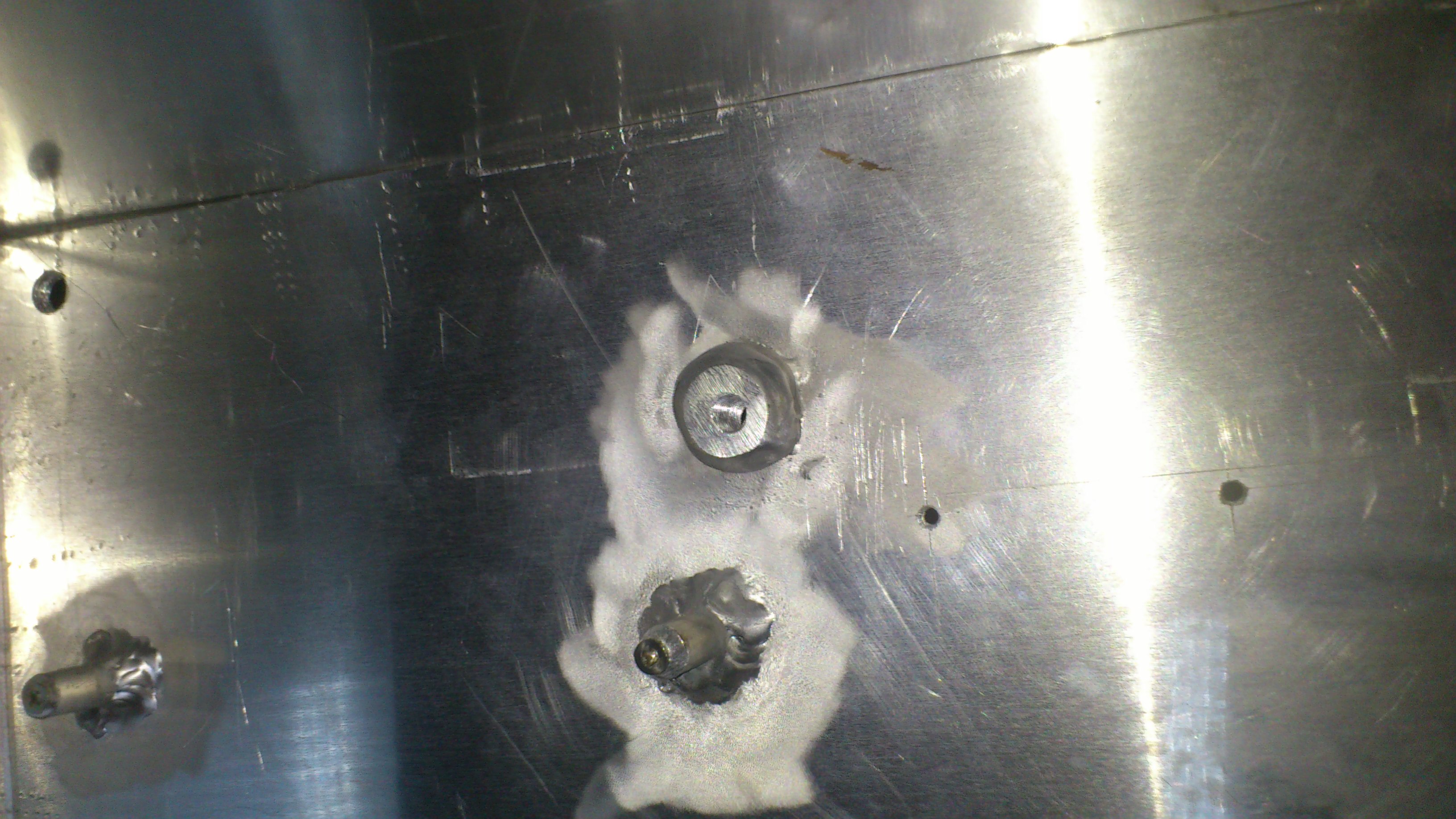

to będzie główny zacisk masowy skrzynki
. Z braku laku naspawałem grdułę z aluminium, przyszlifowałem z wierzchu, nagwintowałem i do tego punktu będę podłączał przewód PE, masę zasilacza i ekrany przewodów. Póki co nie przewiduję chłodzenia wymuszonego. Skrzynka z blachy 4mm, sterowniki przykręcone do niej przez pastę termoprzewodzącą - może wystarczy. Ale jak się na to patrzy, to finezji nie ma w tym za grosz..
