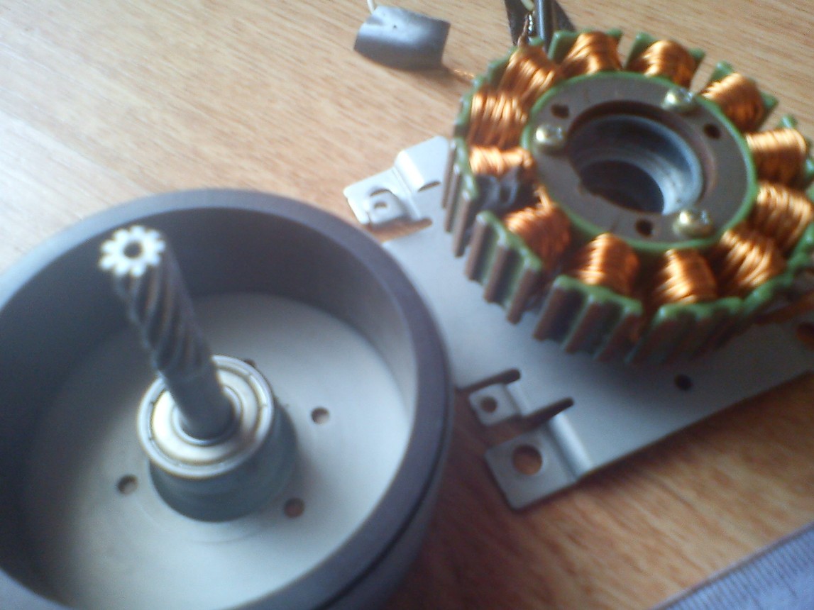

niko65
Posty w temacie: 40
Posty: 429
Rejestracja: 27 lut 2009, 00:05
Lokalizacja: Stary Sącz
#108
Post napisał: niko65 » 07 mar 2011, 11:25
jeżeli chodzi o przeróbki silników nie są takie proste jak sie wydaje podmienimy na neodymy wyważymy i ogień :twisted:
mam oto taki silnik nie wiem skad ale sobie siedział średnica 60mm oś 6mm
oczywiście pierwsza myśl przeróbka wiec przewinąłem go, odrazu lepiej się kręcił jednak i tak szału nie ma wiec kolejny krok neodymy postanowiłem sie zagłębić w temacik na forum alexa jednak żeby silnik był dobrze zrobiony pokrycie procentowe magnesami musi sie mieścić miedzy 65-75%, do tego jeszcze dochodzi szczelina powietrzna wszystko musi ładnie pasować do średnicy statora i rotora jednak nie udało mi sie w znaleźć odpowiednich neodymów albo nie pasowała szczelina albo pokrycie nawet przy kaskadowaniu oczywiście można byłoby zmniejszyć średnice wewnętrzna rotora jednak doszedłem do wniosku ze to nie warte zachodu i narazie dałem spokój
mam nadzieje ze alex sie nie obrazi http://forumrc.alexba.eu ale nie pamiętam dokładnego źródła załączam excela z kalkulatorem magnesów
