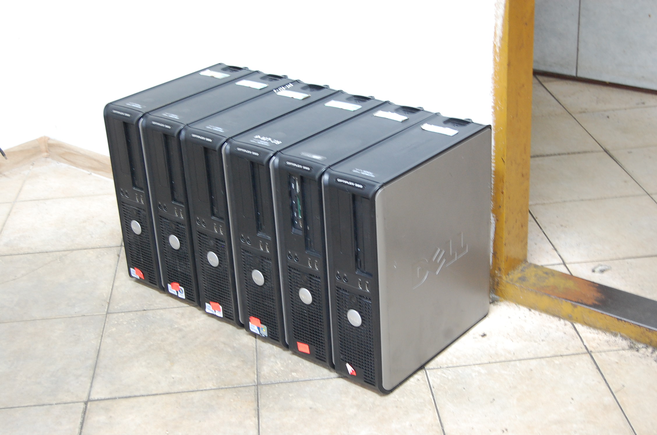

Kamar jaki ma być pc pod tego liniuxcnc ?
Posty w temacie: 207
Posty: 17226
Re: Poręba TR-55 cd. modernizacji
#393
Post napisał: kamar » 01 paź 2022, 20:36
Przygotuję Ci komplet żeby potem marudzenia nie było :)
Nie każdy chce współpracować, czym nowsza płyta tym gorzej działa :)
A i bios też trzeba odpowiednio poustawiać.

odkopałem kilka delii 3050 mają sata nie mają lpt ,mam jakąś kartę ale to znowu jest jakiś standardowy rozmiar a do tych moich ma być jakaś wersja niska ,może coś znajdę ,tylko czuję że może nie działać bo braknie sterowników
Dodane 2 minuty 50 sekundy:
kamar pisze:Przygotuję Ci komplet żeby potem marudzenia nie było :)
jakie marudzenie przeglądałem nety i piszą że im starszy sprzęt tym lepszy , tylko starsze to już utylizowałem parę lat temu .

Post napisał: kamar » 01 paź 2022, 21:24
kamar pisze:
13 wrz 2022, 16:35
Kamar zamiast roztrząsać, gdzie kupic taniej pellet to inwestuje w przyszłość :)
Zakupił ostatnie na Aledrogo deskopy z portem LPT. :)
O bateriach słonecznych pomyślę jak będą napylane na blache trapezową. Eternit czeka na wymianę.
A ja kupuję utylizowane :) Trzy już poszło ale jednym się podzielę.

Post napisał: kamar » 01 paź 2022, 22:56
Nie. Jakiś powerON z Radomska. Ale ponoć ostatnie.
