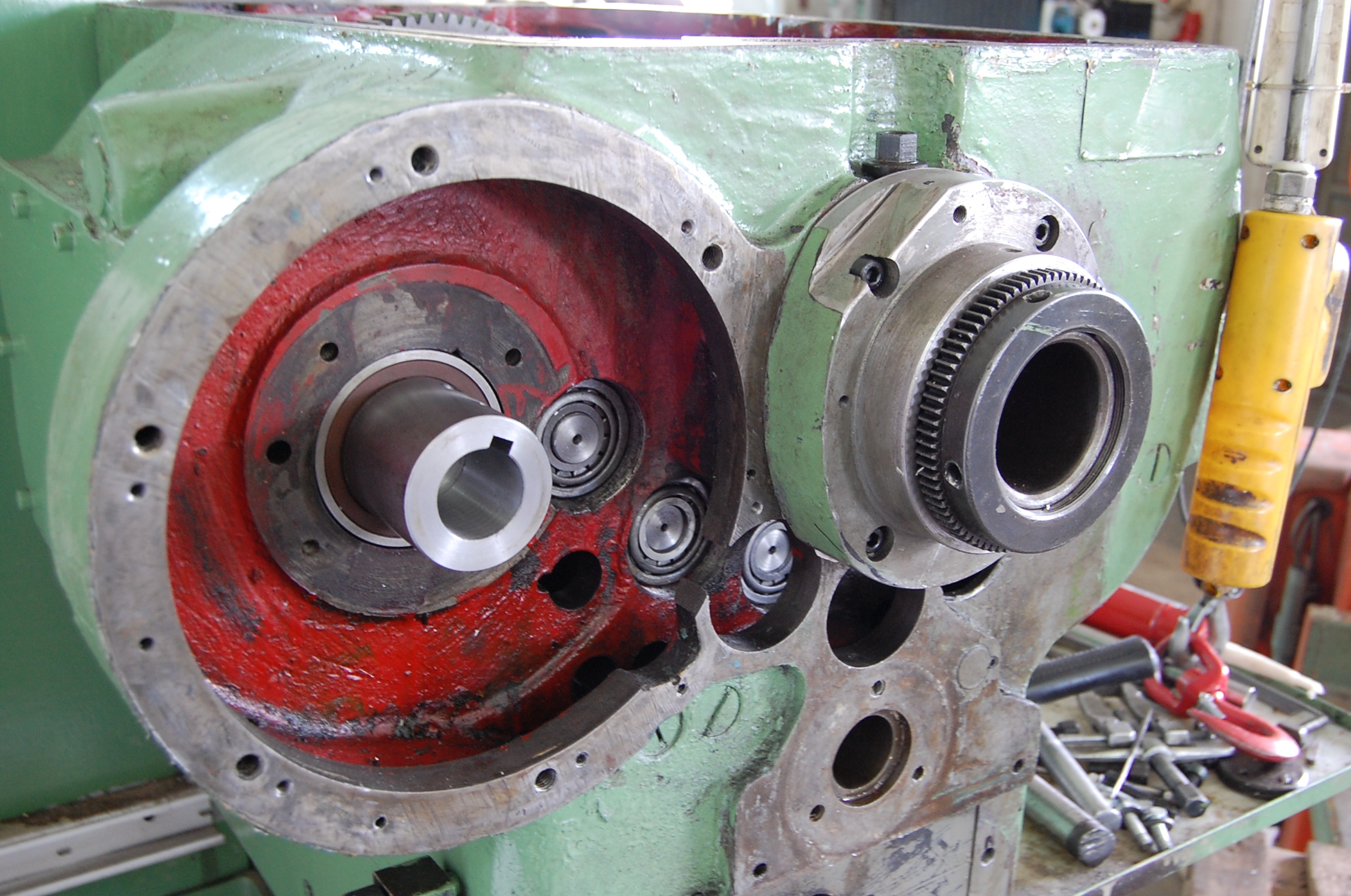

Wpadł mi w łapki taki silnik dwubiegowy :
Umyśliłem sobie wsadzić go do poręby coby poszerzyć zakres obrotów. Wiązało sie to z dołożeniem paru wałków i wyjęciem wrzeciona.

Nooo, to pamiętam tylko ze pamietam też że i dawniej był falownik i zakładam w ciemno że teraz też będzie więc co mają robić te wałki ???? :) Dodatkowe przełozenia na kołach?

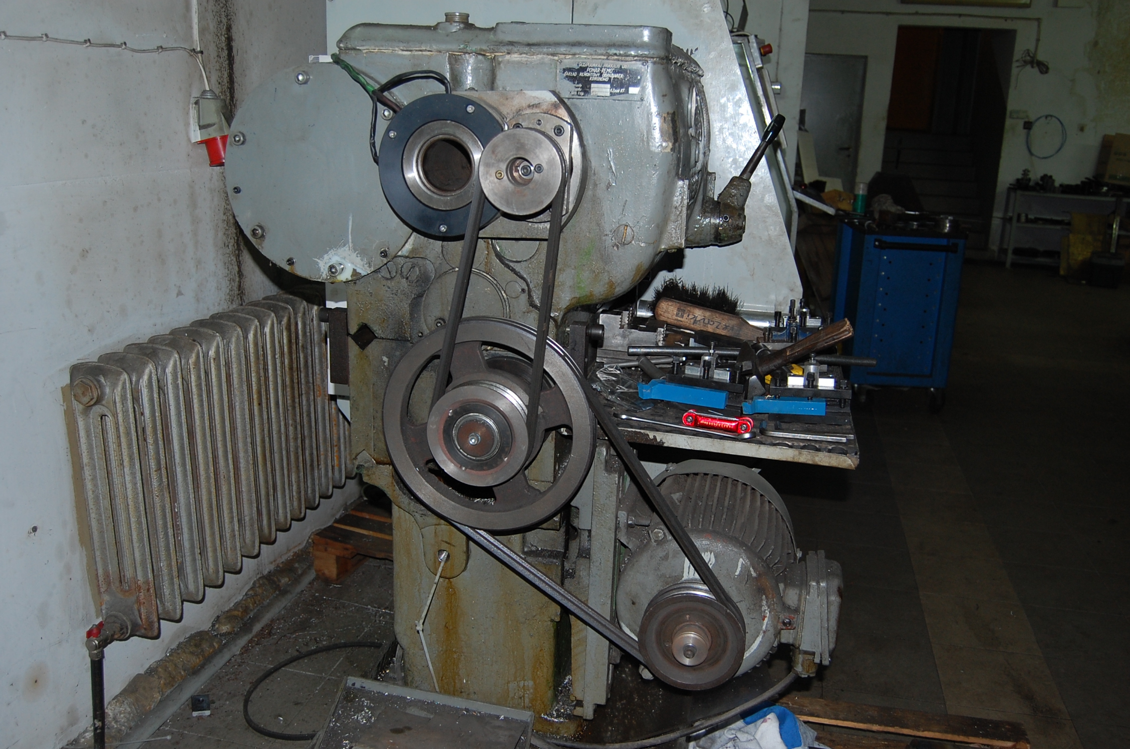

No to się zabawmy :)
Niżej masz silnik i poprzedni napęd maszyny.
Gdzie widzisz optymalne miejsce na ten silnik ?

Post napisał: IMPULS3 » 12 cze 2014, 19:52
kamar pisze:Gdzie widzisz optymalne miejsce na ten silnik ?
Nie wiem czy optymalne, ale napewno bezpieczniejsze za wrzecionem z tyłu maszyny, chociaż ta półeczka nad silnikiem obecnie też jest potrzena. :) Jak tak to sporo roboty dodatkowej. Nie wiem, muszę pomyśleć jak nie trafiłem. :)

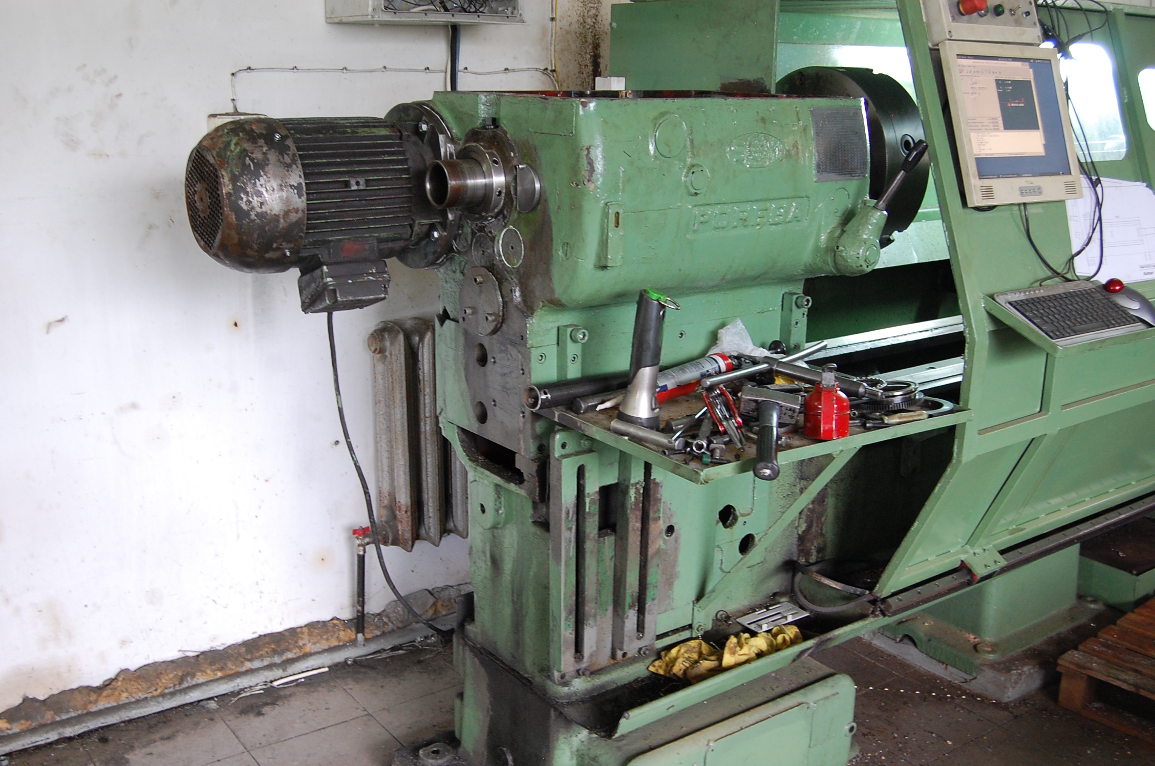

Post napisał: kamar » 12 cze 2014, 20:05
A silnik kołnierzowy o średnicy prawie takiej samej jak ten dekiel zaślepiający miejsce po sprzęgle :)

Post napisał: IMPULS3 » 12 cze 2014, 22:38
No tak, można i tam, Choć jakby był na miejscu starego to jakby jakaś zwiewnie ubrana pani stanęła obok to byłaby atrakcja taki podmuch powietrza... :)

Post napisał: kamar » 13 cze 2014, 17:15
I jak jest lepiej, kol. IMPULS ? :)
Obrazek Obrazek
Wentylator zrywa biustonosze :)

Post napisał: IMPULS3 » 13 cze 2014, 18:19
No całkiem całkiem wyszło, jeszcze jak sie okaże że poziom chałasu bod tych wszystkich wałków nie wzrósł to operacja się udała. Pacjent żyje, pracuje i ma się dobrze. :)
