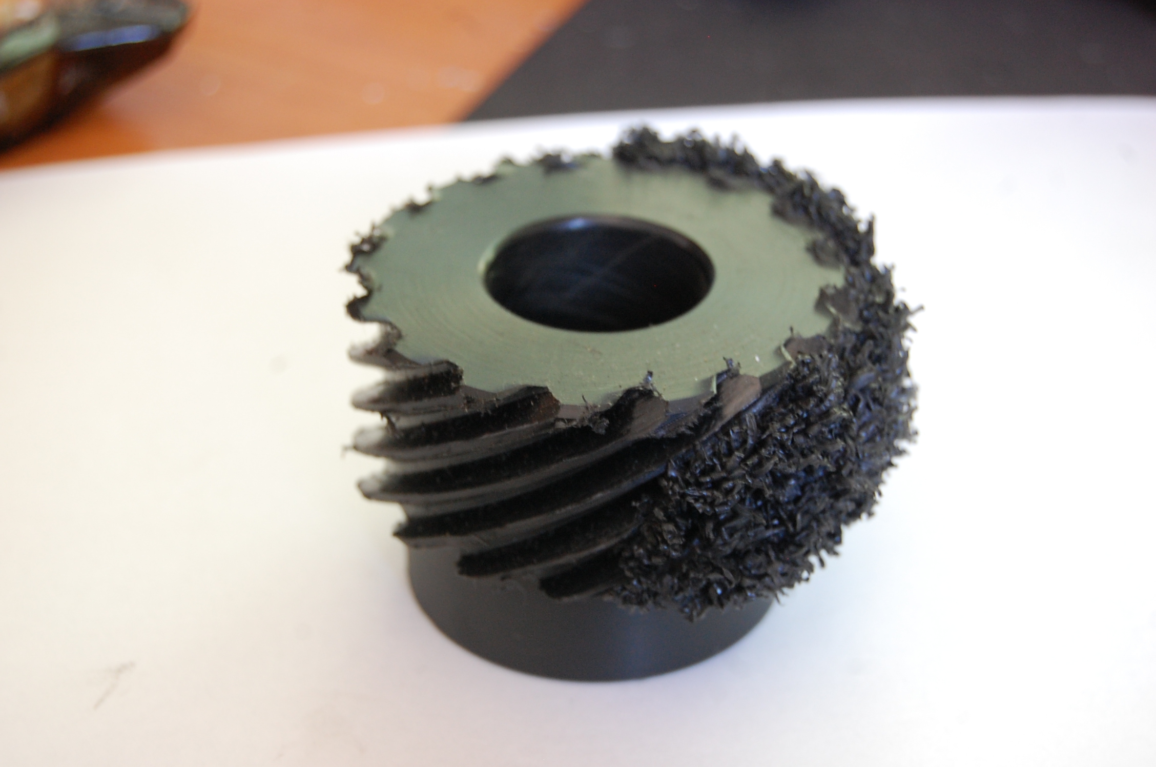

Wystarczy. Długo sie zastanawiałem, czy nie zrobić z PA6-G :) Gdyby był lepszy dostęp to napewno by były :)

No to pewnie nie było tokie złe jeśli nie ma dużych obciążenia na zęby, a i ciszej przy maszynie by było. Tylko czy tą błogą ciszę nie przerywałyby częstsze bluzgi tokarza ( czy tam jak kto woli operatora :smile:) że znowu zęba ścięło :smile: .
A tak już zupełnie serio, to jak idzie frezowanie zębów frezem modułowym w tych poliamidach i innych podobnych tworzywach ? Żadko dłubie coś w tworzywie i powiem szczerze że wole stal, ale nieraz nie ma wyjścia.
Np. ostatnio miałem do dorobienia nieduże kółko m=2 z chyba 29. Facet przyniósł mi jakieś białe tworzywo (moze to właśnie był poliamid) i wcale nie szło tak lekko i przyjemnnie, chociaż frez nowy i ostry. W teflonie też za bardzo to nie szło. Kołka wyszły nie za ładne.

Post napisał: kamar » 08 cze 2014, 13:03
Modułowym to idzie tak : :)
Skubania od cholery.
Ślimakowym znacznie lepiej.

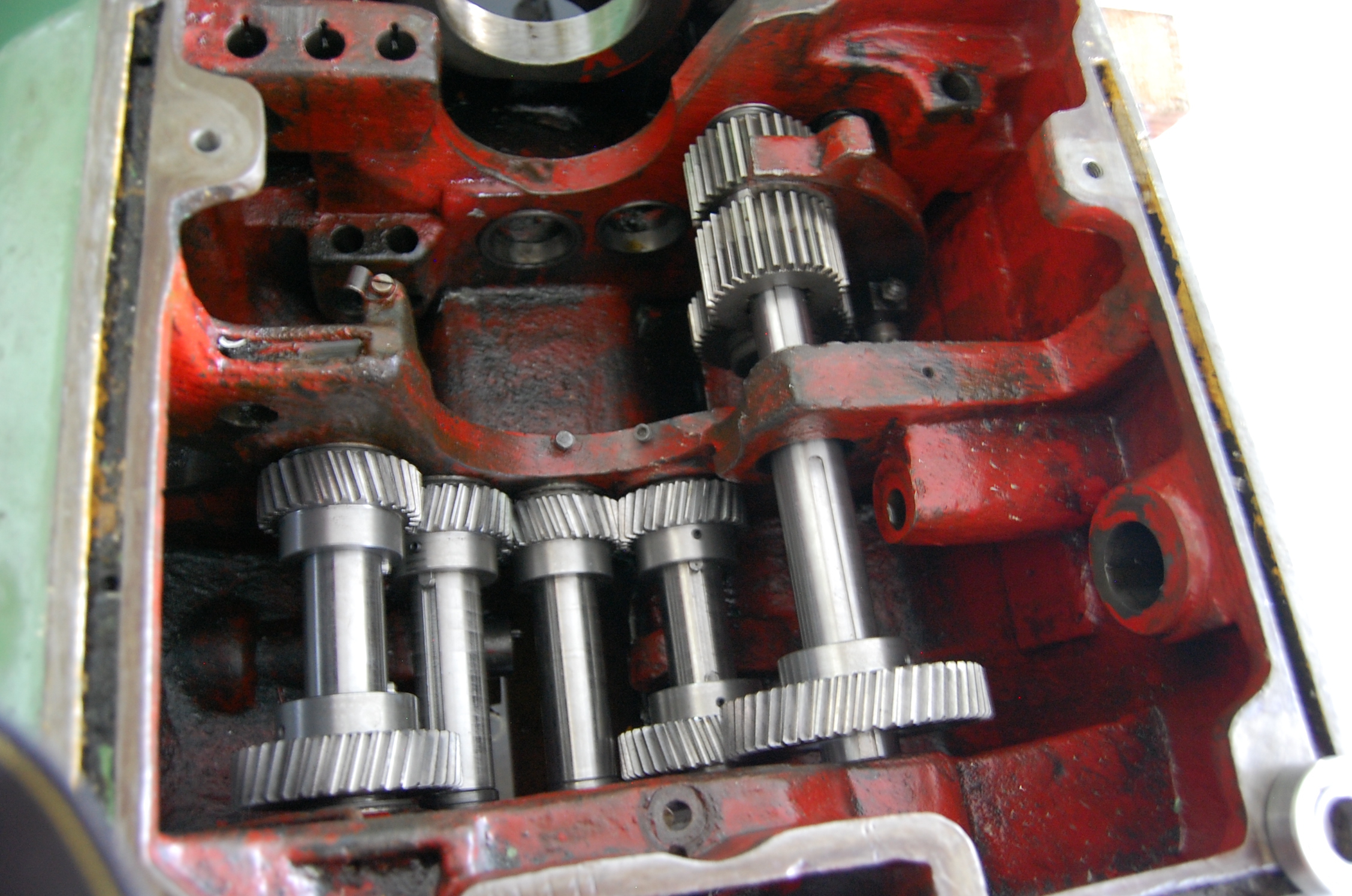

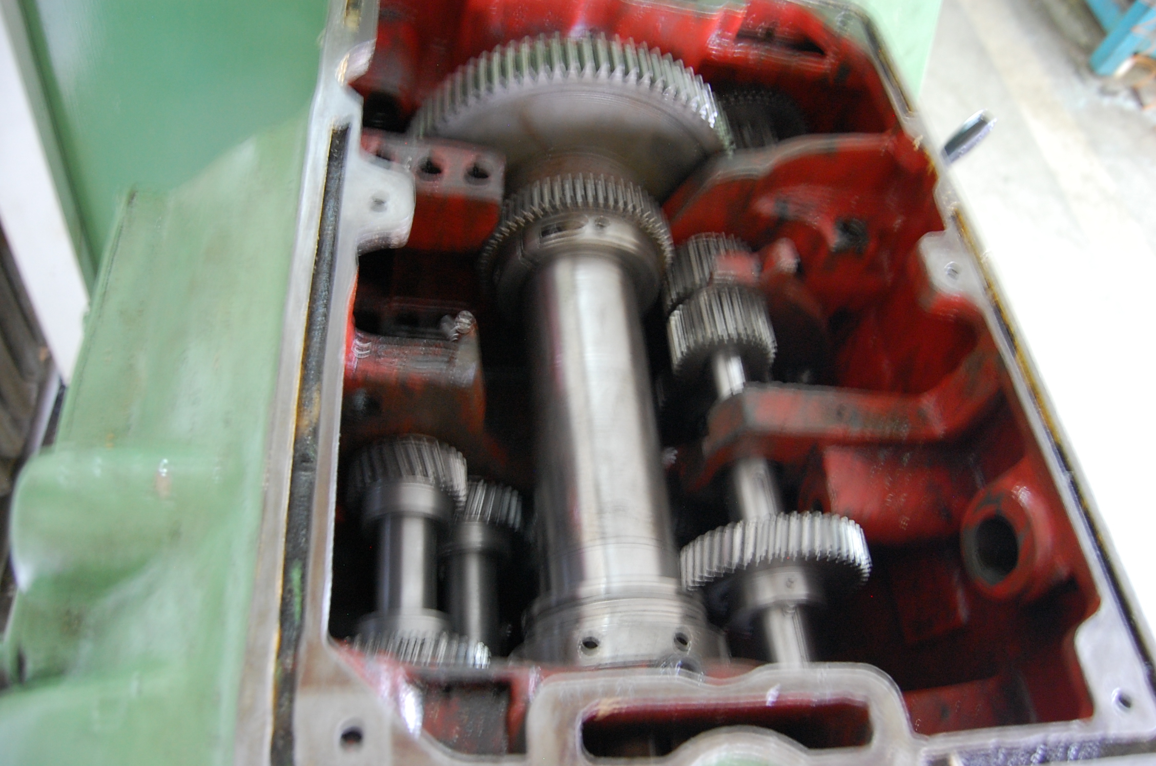

Post napisał: kamar » 12 cze 2014, 10:00
Napęd na odboczkę przeniesiony.

Post napisał: IMPULS3 » 12 cze 2014, 13:19
Wygląda to wszystko tak że aż chce sie popatrzeć (szczególnie jak inni to robią :) ) ale...
Ponieważ się juz trochę pogubiłem w tym temacie :) to jedno pytanie, po co te wszystkie kółka? Wcześniej nie było odboczki wcale czy co?

Post napisał: kamar » 12 cze 2014, 13:52
IMPULS3 pisze: po co te wszystkie kółka?
Jak się nie chciało czytać dokładnie to czekaj cierpliwie, będzie widać po co to :) ( może już jutro)
