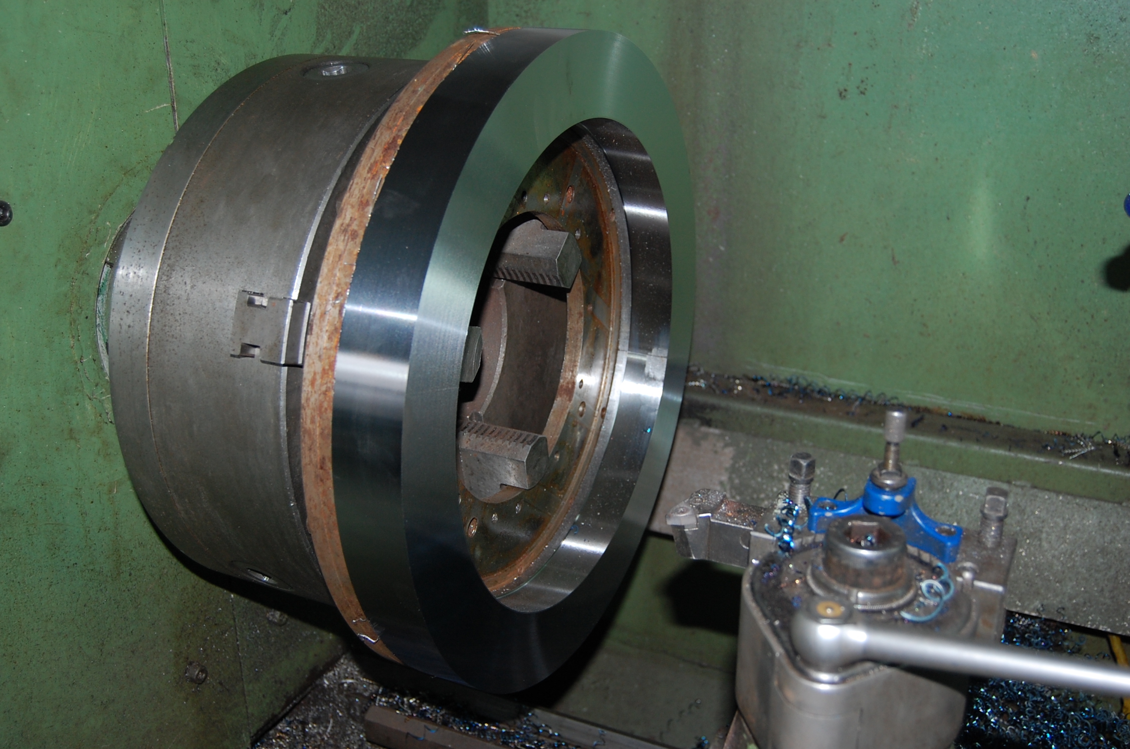

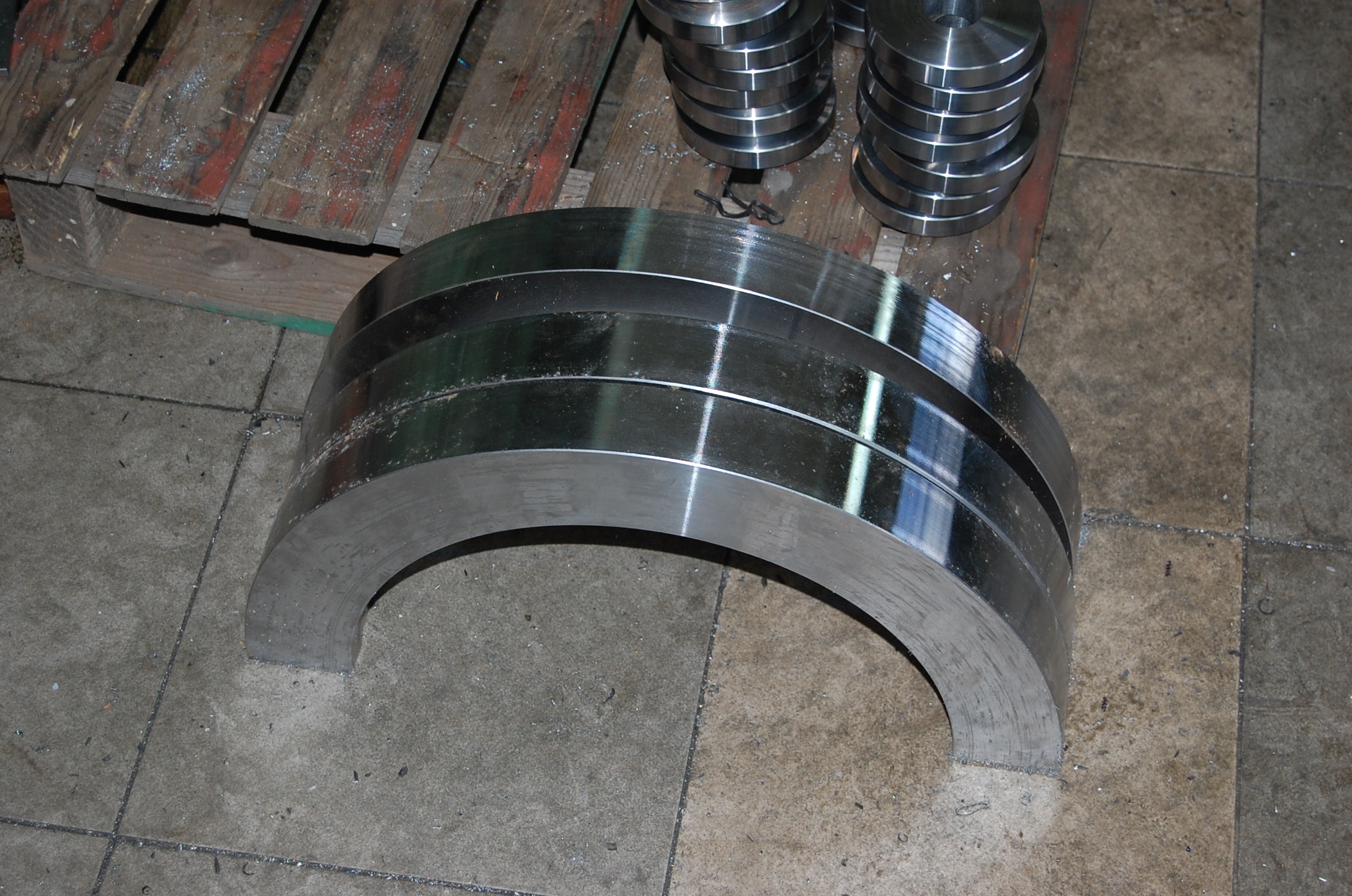

Post napisał: kamar » 13 kwie 2015, 22:41
To dużą łazienkę masz :) Musiałem obciąć kawałek trzonka bo się osłona niedomykała.

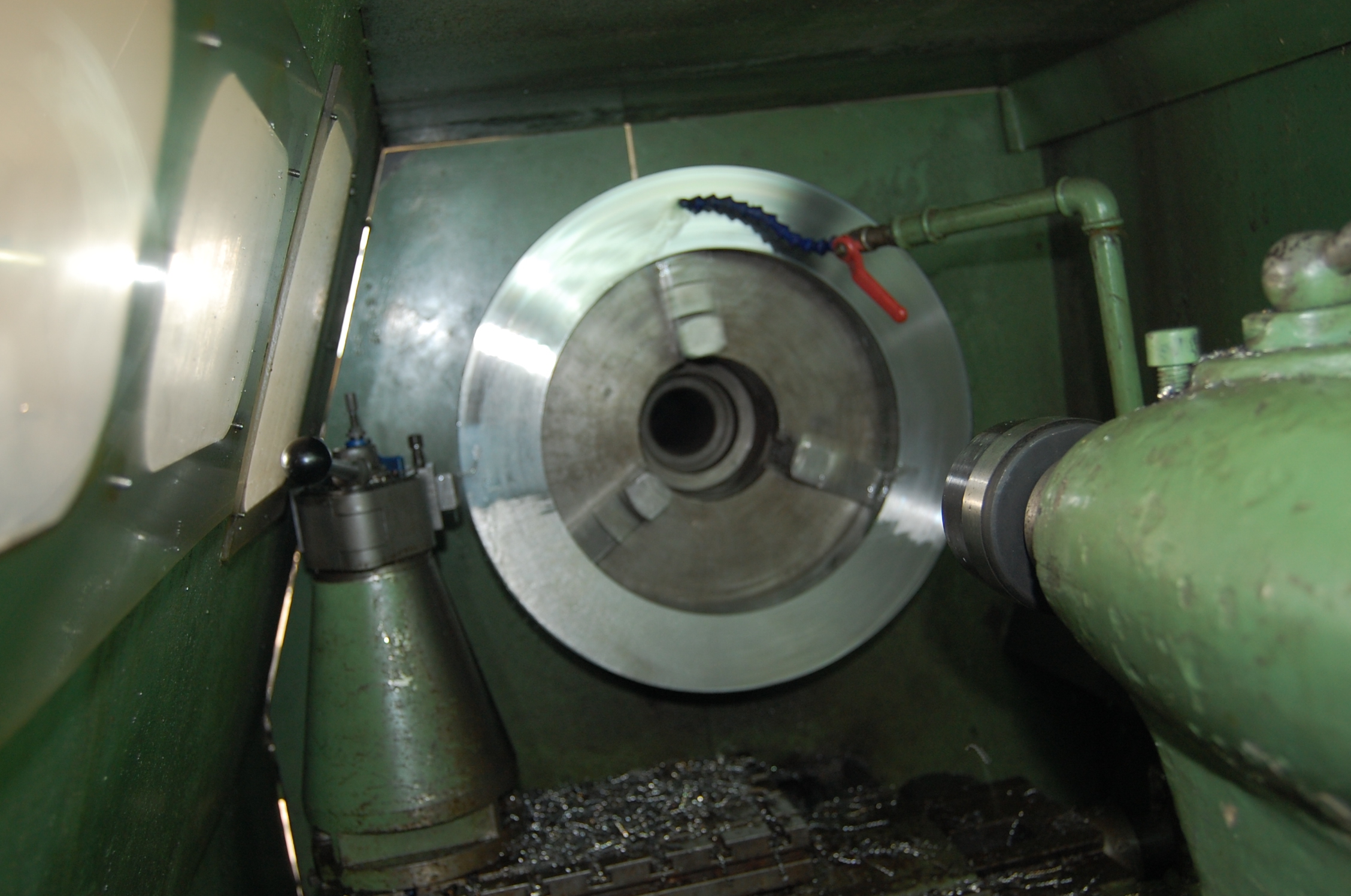

Post napisał: kamar » 14 kwie 2015, 08:52
W razie gdybyś nie wiedział - u mnie się musi samo toczyć a na obwiedniówce będzie ciężko :)
I nie więcej, na Porębe metr wsadzę ale chciałem kulturalnie, z osłoną :)
I lusterko pękło :)
I pęknięcia prawie nie widać.
