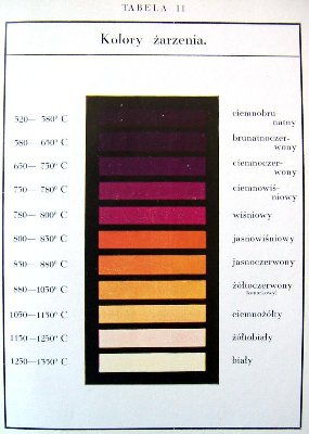

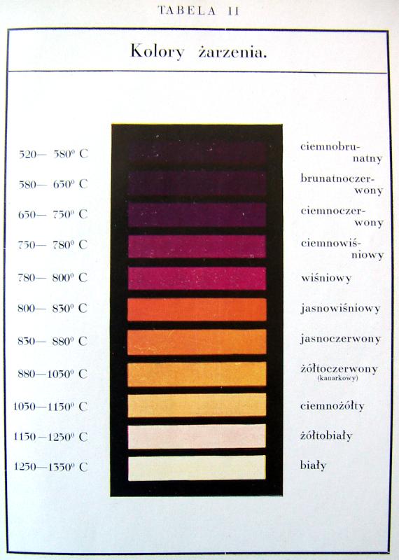

BTW - jeśli pierścień zmienił kolor, to jaką temperaturą go potraktowałem. Nie miałem jak zmierzyć.

Zienek pisze: BTW - jeśli pierścień zmienił kolor, to jaką temperaturą go potraktowałem. Nie miałem jak zmierzyć.
Masz 2 obrazki temperatur. Przy okazji - robaczek wystaje i spróbowałbym pogłębić szczelinę na śrubokręt tarczką na drehmelku.
Nie wiem czemu ten drugi wpakował mi sie 2 x, na podglądzie mam pojedynczy link.
