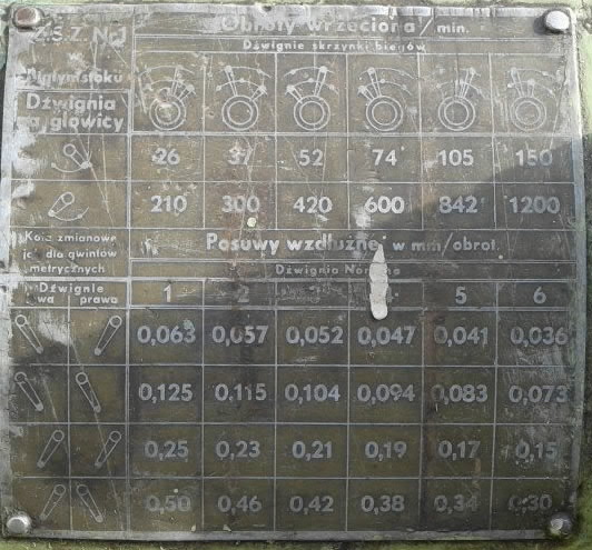

Post napisał: Dudu50 » 08 lut 2013, 18:57
Może mi ktoś wytłumaczyć na w jaki sposób mogę uzyskać posuw rzędu 0,1 mm/obr. W dtr napisane jest, że koła zmianowe takie jak dla gwintów metrycznych a co z kołem pośrednim?
Tablica obrotów i posuwów

Post napisał: gaski » 08 lut 2013, 20:00
Dudu50 pisze:a co z kołem pośrednim?
posuwy i skoki metryczne uzyskujemy przy tym samym zestawie kół zmianowych (koło pośrednie też)

Dudu50 pisze:Może mi ktoś wytłumaczyć na w jaki sposób mogę uzyskać posuw rzędu 0,1 mm/obr. . .
A w taki
