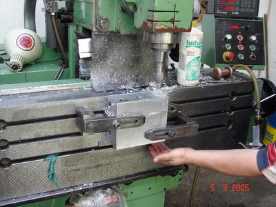

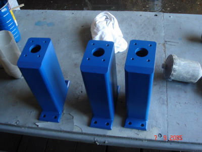

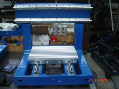

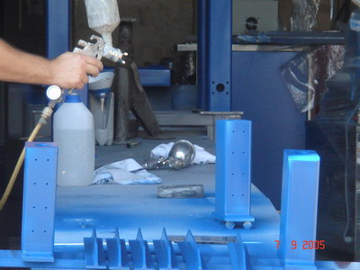

Powoli kończę prace nad moimi maszynkami. Parę zdjęć z postępów pracy.

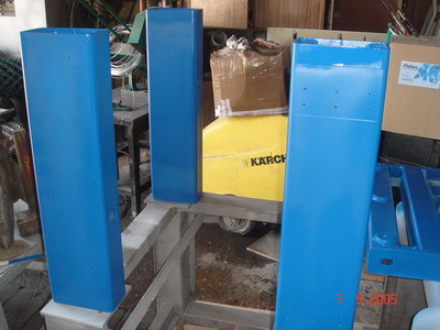

Malowanie konstrukcji

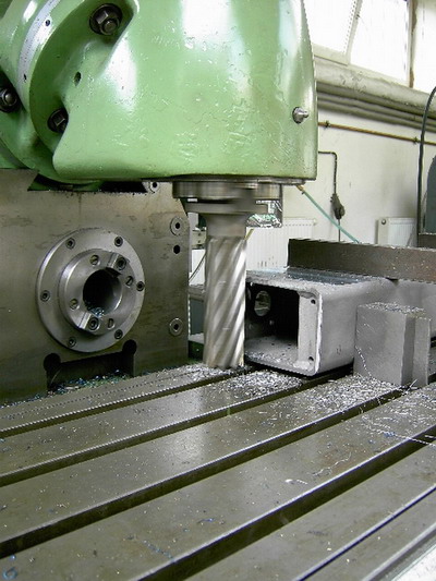

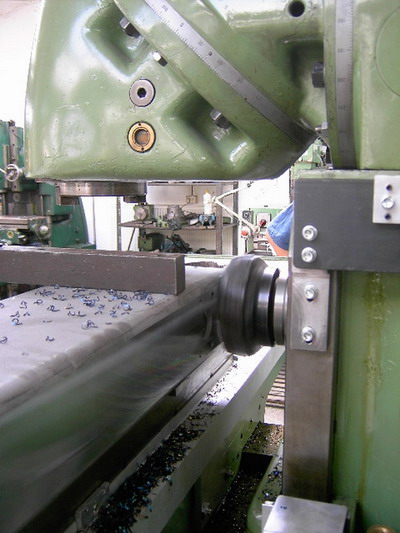

Obróbka osi x
Obróbka osi x
Obróbka osi x
Powoli powstaja wszystkie elementy - część osi z

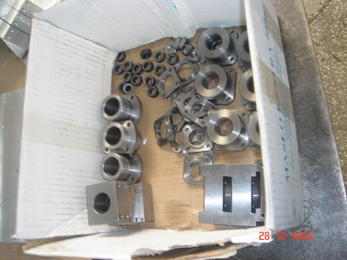

Intryguje mnie temat prowadnic u kolegi podparte fi16, czemu akurat takie, zadaje pytanie pod kątem własnej frezarki nie mam na czym się podeprzeć jakie zastosować, czy mógłby kolega rozwinąć temat czemu akurat wybór padł na takie a nie inne .
W moim przypadku interesuje mnie dobór prowadnic pod kątem wyłącznie obróbki aluminium stopów PA6 i PA9 i zastosowaniu frezów do średnicy fi 12. A może posiada kolega jakiś pomoce w tym temacie.

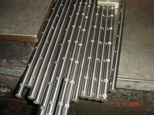

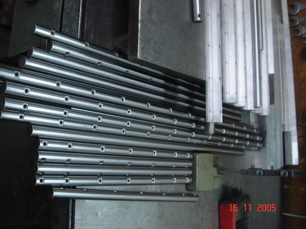

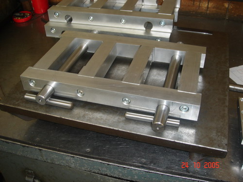

W większości przypadków nie jest problemem, jakie siły – obciążenia mają przenosić prowadnice a możliwość ich ugięcia.
Ten problem nie występuje, jeśli prowadnica posiada podpory wałków.

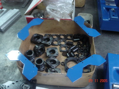

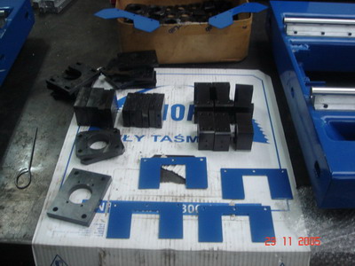

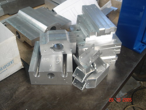

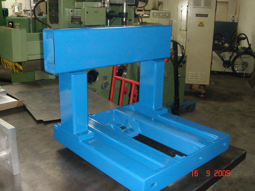

Dalsza praca nad ploterem, praktycznie do wykonania pozostało wykonanie podpor pod prowadnice liniowe.
Elementy jeszcze poczernic i powoli (przyszły tydzień) zaczne składać całość.

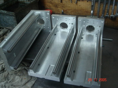

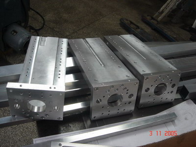

rozne elementy

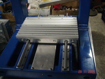

podstawa stołu osi Y
rozne elementy
elementy plotera

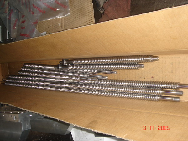

Oś Z
Śruby Toczne
Po malowaniu

Dużo osób myli pojecie, jeśli chodzi o prowadnice. Dużo lepszym, ale niestety tez dużo droższym rozwiązaniem jest zastosowanie podpory pod prowadnice liniowe okrągłe, ma to wpływ na sztywność prowadnicy. Innym zagadnieniem jest dokładność prowadnicy i tak na przykładzie np. prowadnicy fi 20mm robi się ją w tolerancji h7 i otworu pod łożyska od prowadnicy, które tez robi się w tolerancji H7, jeśli obie te rzeczy będą wykonane w dolnej granicy tolerancji to luz, jaki będziemy mieli pomiędzy elementami będzie wynosił ponad 0,04mm do tego dochodzi łożysko i jego klasa dokładności i jednym słowem mamy luźną całą konstrukcję. Czym większa średnica prowadnicy tym większa tolerancja jej wykonania a więc czasami nie ma znaczenia na dokładność nazwijmy to pasowania całego układu zwiększanie rozmiaru prowadnicy.
Podsumowując bardziej martwiłbym się o dokładność (spasowanie odpowiednie tego razem) prowadnicy, łożysk i otworów pod nie niż rozmiarem prowadnic.

W mojej konstrukcji pracują wałki Φ20h7 a otwory pod łożyska wykonywane były praktycznie na 0, uzyskany luz mieści się w granicach 7-10 mikronów. Niestety u mnie wałki pracują bez podparcia więc luz na łożyskach i tak nie wpływa znacząco na dokładność obróbki. :cry:

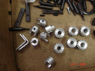

Już zaczynam składać, poczatek następnego tygodnia powinno być już wszystko poskładane
