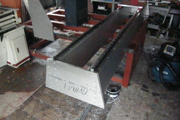

elte 5,6kW 18 tys obrotów, o tym momencie zyroskopowym chcialem wczoraj napisac ale przedmówca był szybszy, masa skupiona bliżej środka osi obrotu daje niski moment i w stosunku do całej konstrukcji wartośc tego momentu jest znikoma, hm, chyba trzymałliscie w rękach kressa na max obrotach, czy powoduje wielkie przeciązenia w dłoni gdy sie go obraca ? jeszcze cos może ni z gruszki ni z pietruszki - zawór pary w lokomotywie - takie dwie kulki na promieniach, wraz ze wzrostem predkosci obrotowej moment rosnie przez co kulki "ciagną" promienie i zawór sie przymyka, masa jest skupiona na max srednicy a nie w osi.
wracając do tematu, po Nowym roku cos pokażę nowego, teraz duzo wiercenia i gwintowania w belkach bramy

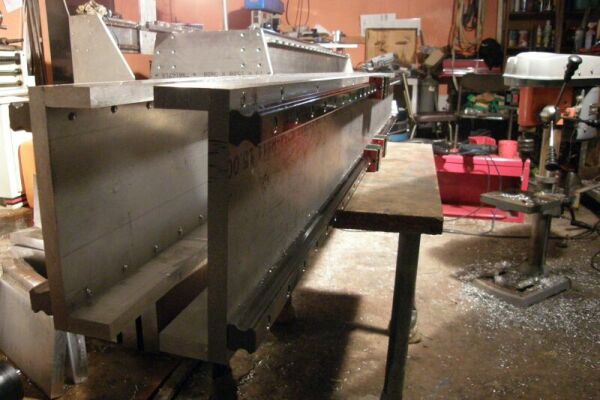

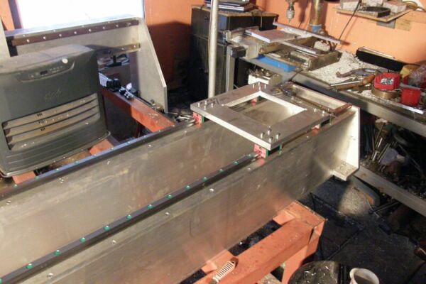

brama dwubelkowa
[ Dodano: 2010-01-09, 21:34 ]
moze kogoś ciekawią postępy
aktualnie belka zetki na tapecie, długośc 1,8m, jakby ktoś pytał dlaczego jest dzielona, to w odpowiedzi - o cos trzeba oprzeć nakretkę

Post napisał: pabloz90 » 09 sty 2010, 21:36
Masakra :)
Ciekawi mnie jeszcze jak Z-etka będzie zamocowana na belce poziomej :) Co raz ciekawiej :)

Post napisał: tanifon » 10 sty 2010, 08:36
Czyli warsztatu nie zasypało :) ))
Ja tam czekam na tą karetkę i listwy zębate...
ps. nareszcie opadną szczeki sceptykom "podwójnej belki" ;)
