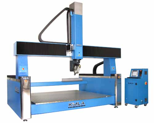

To znaczy że profile pod prowadnice nie będą obrabiane????
W takim razie naprężenia w wózkach będą bardzo duże i szybki się posypią.
A poza tym powiedzmy 0.1mm nierówności pomiędzy wózkami w prowadnicy, jak oś Z będzie na samym dole będzie skutkowało błędem pozycji narzędzia ponad 1mm!
A jak się nałoży ta 0.1mm w osi x i y to nawet 2mm.
Poza tym w pięcioosiówce wymagania co do dokładności są o wiele większe niż w trójosiówce. Jak trójosiówka będzie krzywa to na dużym dystansie się tego nie zauważy. Ale przy obróbce pięcioosiowej jest poważniejszy problem ponieważ do tego samego punktu można podejść przy różnych ustawieniach osi co może skutkować kilkumilimetrowymi uskokami. Czy to też jest dopuszczalne?
Co z tym sterowaniem?
Czy będzie miało translację ścieżki narzędzia po zmianie długości i pomiarze narzędzia?
Czy będzie miało rzutowanie prędkości na koniec narzędzia w zależności od jego długości?
Cała głowica będzie trochę ważyć, a trzeba ją ruszyć dość szybko więc pojawiający się moment może sopwodować zgubienie kroków.
Realna rozdzielczość silnika to przy zmiennym obciążeniu 1/2 kroku czyli 400 pozycji na obrót x3 to jest 1200 czyli dla odległości czubka narzędzia od obrotu 250mm. Realna rozdzielczość pozycjonowania wychodzi więcej niż 1 milimetr! Można oczywiście bardziej podzielić kroki ale i tak napęd będzie gumowy, a nieliniowość podziału będzie skutkowała falami Dunaju na powierzchni.
Co do sztywności to moim zdaniem taka maszyna powinna ważyć kilka ton i zapewiam, że do obcinania po termoformowaniu trzeba w miarę sztywnej maszyny jeśli chcemy aby obróbka była wydajniejsza niż wycinanie przez człowieka. Jeśli maszyna będzie drgała 2mm to narzędzie 3-4 mm na pewno się połamie, no chyba że puścimy to tak wolno, że będzie bardziej topić niż frezować, ale chyba nie o to chodzi.
Ta pięcioosiówka waży 6 ton i uwież mi że do obcinania po termoformowaniu jest akurat, lżejsza byłaby za mało sztywna.
http://kimla.pl/index.php?mid=8&vid=54
http://kimla.pl/index.php?mid=8&vid=9
A ta waży 10 ton i jest do robienia modeli z tworzyw, płyt modelowych, drewna.
Moja maszyna do aluminium waży 15 ton -przecież nie robię takich ciężkich maszyna bo lubię ciężary -po prostu wynika to z założeń konstrukcyjnych a te z wymagań klienta.

ojojoj
zdaje sie ze prowadnice mozna na czymś dystansowac, a tym czyms łapać powierzchnie do światełka lasera, masa tej maszynki to około 3 ton docelowo, (czyli kilka)
a co do gumowego napędu, stosował kol silniki krokowe ? założe sie że nie, tylko serwa i duze przełożenia,
tak na marginesie nie podoba mi sie rozwiązanie głowicy w ksztalcie odwróconego L, widły lepiej przenosza obciązenia.
w zasadzie nie mamy nad czym polemizować, wszak waść masz zakład innego kalibru, ale prosze mi wierzyc ze klient czasami woli na czymś zaoszczędzić kosztem wydajności.

Jedna strona dopiero wchodzi w temat 5 osiowej maszyny i problemy związane z budową takiego typu maszyny poznaję.Być może tutaj cała sprawa rozbiła się aby pogodzić koszty budowy takiej maszyny i na to przystał potencjalny nabywca maszyny.Zobaczymy jak relacja z budowy tego urządzenia będzie przebiegała choć mam obawy , że będą problemy jak w poprzednich watkach kolegi bartusa

możemy prosić kolegę o parę dodatkowych fotek waszej maszynki ??cnc3d pisze: Ta pięcioosiówka waży 6 ton i uwież mi że do obcinania po termoformowaniu jest akurat, lżejsza byłaby za mało sztywna.
tAK coś z etapu produkcji, szkiców ? ?
