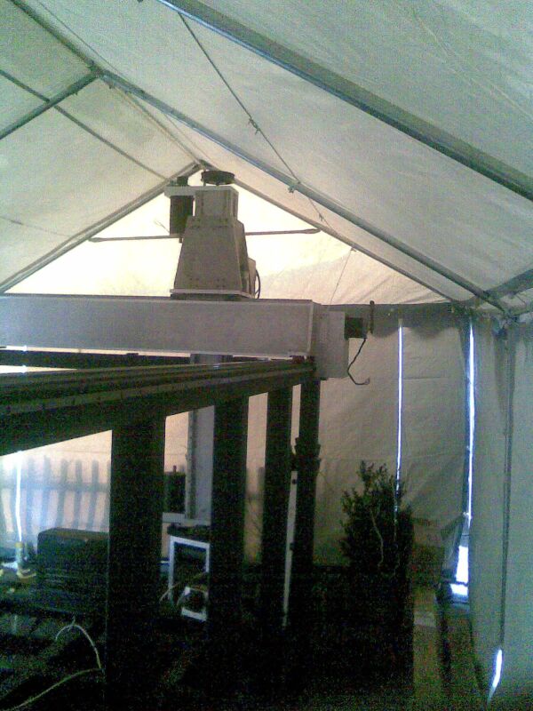

napędy osi X juz sobie wiszą

Czym będą synchronizowane napędy obu stron bramy?

Jak słusznie zauważył Leoo temat napędu bramy będzie powodował problemy chociaż by przy pogubieniu kroków przez jednak albo przy włączeniu sterowników.Łatwiej było dać 1 silnik wałek i 2 zębatki napędowe listwy odpadł by koszt dodatkowego silniki i sterownika ale za to działanie takiej bramy i pewność by wzrosła :wink:A co będzie gdy jeden silnik zaniemówi lub się pogubi ?

Silniczki pewnie będą pracowały jako jedna oś - podłączenie do jednego gniazda?
Można by połączyć oba napędy - w całość - ale napędzać dwoma silniczkami :) W razie awarii brama dalej by mogła pracować.
Zresztą co jest nie tak w listwach?

juz ten temat z napędami przerabiałem takze nie wydziwiajcie

Właśnie co zadecydowało o napędu dwoma silnikami jeśli można wiedzieć?
Lub co było przyczyną że rozwiązanie wymieniane przez gmaro przegrało?
Mogę się mylić, ale dotychczas chyba nie robiłeś konstrukcji z 2 silnikami napędowymi osi x?

owszem robiłem, plazmę która hula w fabryce, tak na marginesie moj pierwszy był na dwoch silnikach osi podłuznej
