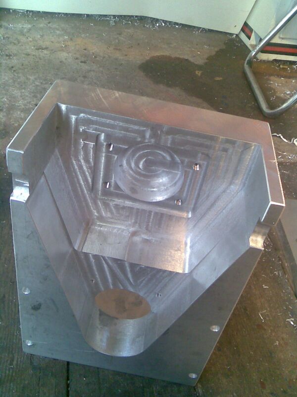

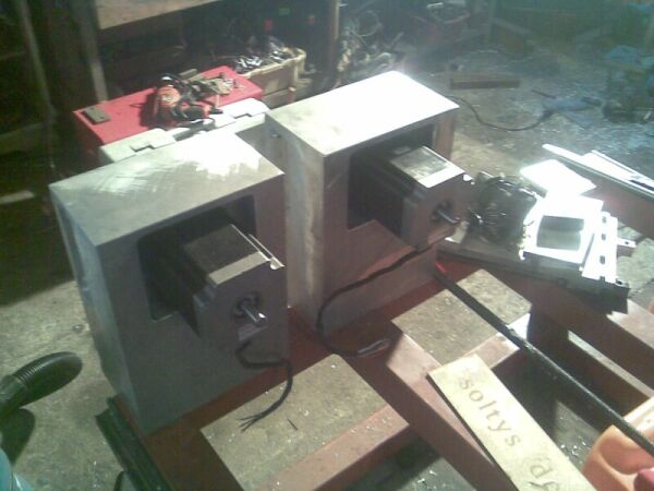

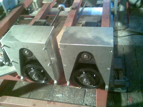

Tak nieśmiało zapytam: czy element mocowania silnika musiał być cięty z litego bloku?
Jak Kolega rozwiązał problem napinania pasa?
bartuss1
Posty w temacie: 114
Posty: 8349
#195
Post napisał: bartuss1 » 17 lut 2010, 11:53
z jednego bloku mozna uniknąc wielu błędów, a z napinaniem pasa tez nie problem, ciut wieksza odleglośc osi i na zapas rozwiercone otwory montazowe w kołnierzu silnika, przez co pasek jest dobrze napiety i mozna to korygować od czasu do czasu, jeden napędzik wazy około 40kg

bartuss1 pisze: jeden napędzik wazy około 40kg
ale jak wygląda ;)
