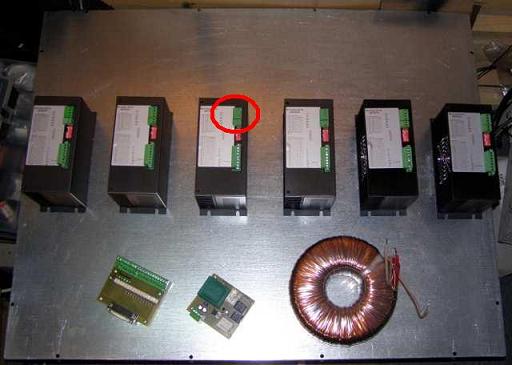

napedy poziome mają 28Nm, jakie wtyczki ?

bartuss1 pisze:jakie wtyczki ?
te na zdjęciu
A poza tym czy to jest komentarz do uwagi o braku synchronizacji w napędach bramy?

Kol Marku, w sterownikach dla Bartusa proponuję wymienić gniazda wtykowe na listwy zaciskowe - takie na śrubki. Trochę lutowania a pacjent bedzie miał dużo więcej spokoju.
