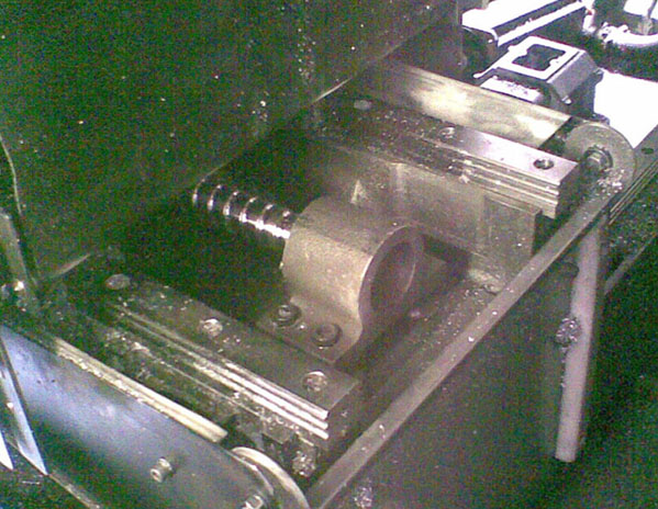

Tak, z blachy 5mm
Jako podpory śrub możesz wykorzystać łożyska samonastawne fi12
link
ewentualnie łożyska wbić w rurke odpowiedniej średnicy i przyspawać taką "obudowe" do ramy.

To jest podpora z Brothera. Możesz zrobić coś na ten wzór, żeby można było podpore wykręcać.

chciałbym taką podporę wykonać,aby jednocześnie można by do niej przymocować silnik. Czyli żeby była możliwość przykręcenia kołków dystansowych.
