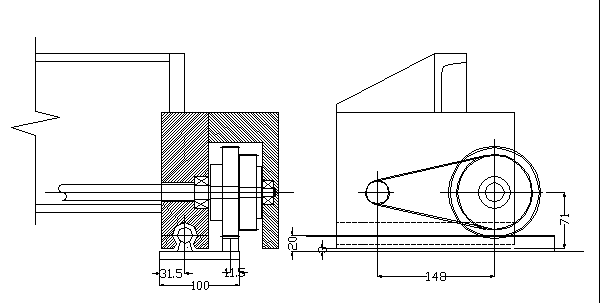

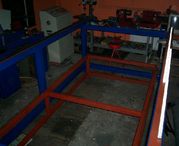

No i w końcu przyszla pora na wykonanie plotera plazmowego.
pole robocze 1250x2500, napędy XYna listwach zębatych, Z śruba trapezowa.
prowadnice - wałki podparte na calej dlugości.
silniki krokowe 8,5Nm 6A. elementy konstrukcyjne zakończeń modułowe - jak najwięcej w jednej kostce.
sterowanie XY, oś Z z czymś a'la THC.
stół wysuwny.
jak na razie czekam na większość części, takze najpierw rama i stoł.
agregat Cebora i palnik maszynowy potem.
załączam fotkę i obrazek z napędem belki
napęd belki.GIF (6.35 KiB) Przejrzano 16949 razy

Może umieścić listwy tak, by zęby były prostopadle do blatu? Unikniemy ewentualnych zanieczyszczeń czy innych przypadkowo pozostawionych przedmiotów na przekładni.

troche dużo kombinacji z napedem by było, poza tym to bedzie stalo w odrebnym pomieszczeniu (podobno już sie muruje) zeby tylko przejsc w razie czego bezpiecznik w sterach wymienic czy palnik wyczyscic.
strefa palenia bedzie jakies pol metra nizej i stół z odciagiem to az takiego syfu tam nie bedzie

będzie, będzie ;)
na pył z plazmy nie ma mocnych - chyba, że pod wodą ciąć...

To może coś w rodzaju taśmy chroniącej listwy od góry, umocowanej na końcu i początku drogi bramy. Taśma omijała by napęd za pośrednictwem 4 rolek? Same listwy można by umieścić w blaszanych korytkach, do których wierzchu dotykała by w/w taśma.

problem osiadania pyłu metalowego jest bardzo istotny, pył ten osiada wszędzie , nawet na elementach znajdujących się kilka metrów wyżej,dlatego wszystkie elementy typu prowadnice, przekładnie zębate powinny być zaprojektowane właśnie z myślą aby pył ten nieosiadał na elementach poruszających się, i mających wpływ na swobodę poruszania oraz dokładność
pracuję na Messerze Corta z źródłem plazmy HT 200MAX , i nieźle daje mi w kość czyszczenie maszyny co kilka dni

Kolega Termit - to chyba jest złośliwy. Ze schematu jaki jest załączony wynika, że przesuwy będą w granicach 50m/min.
Moje 5 groszy - Przychylam sie do opinii o osłonach na zębatkę i prowadnice. "Syf" z plazmy zamorduje wszystko. Ponadto gorąco polecam odchudzić konstrukcję. To ma być szybkie i sztywne, w przeciwnym razie wyjdzie "dygotek" i otworki zamiast okrągłych będą kanciate.
