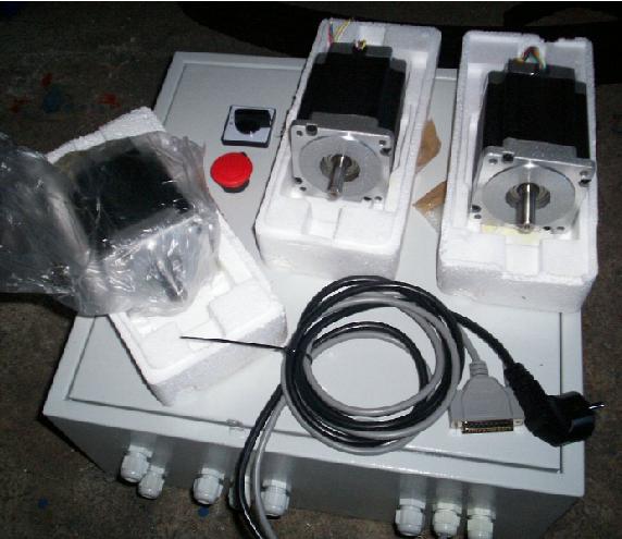

fotka sterownika i silników
do kompletu częsci samego plotera brakuje prowadnic i kostek
