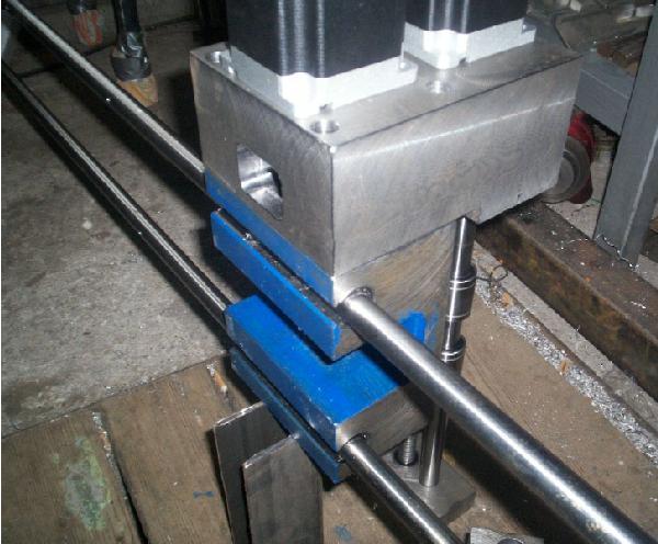

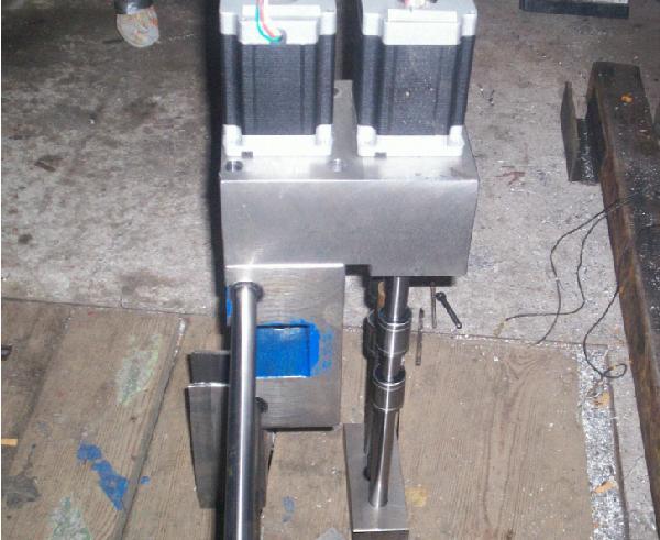

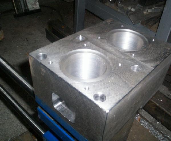

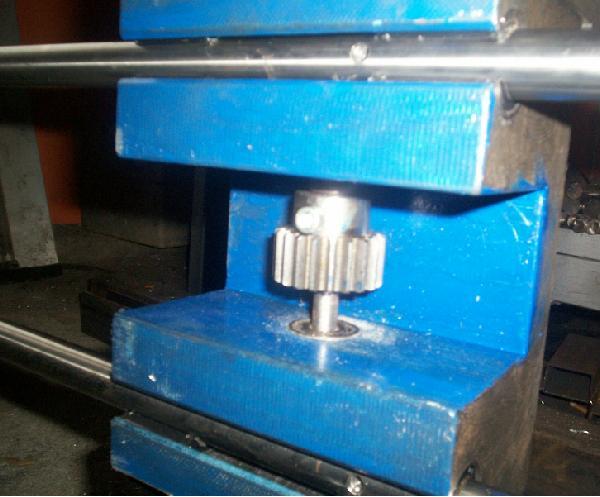

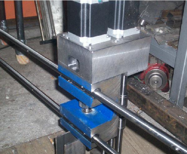

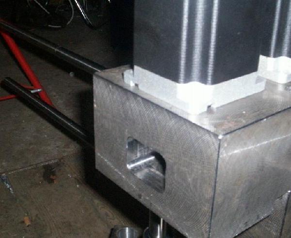

na fotkach kawalek osi Z i poprzecznej Y
kostka górna nie tylko jest podwojnym kielichem silnikow ale przy okazji dociska lozysko walka napedu poprzenego, stanowi też lozyskowanie śruby Z i osadzenie walkow Z, kostka poprzeczna Y to w sumie tylko napęd i baza dla pleców zetki, i przy okazji dla łozysk liniowych, wszystko jak najbardziej upchane :D

Post napisał: qqaz » 17 lis 2007, 23:12
Kol Bartuss, wszystko pięknie (na miarę możliwości, a może oczekiwań - nie wiem) ale czy nie można zadbać trochę o wygląd wyrobu, takie drobiazgi jak kable, uchwyty, jakaś puszka do schowania łaczówek itd. Również malowanie - to na zdjeciu to, proszę bez urazy, jakby hemoroidy ktoś leczył. Rzecz klienci kupują oczami - jak ładne to dobre. I sugeruję odejść od niebieskich odcieni nitra na rzecz lakierów poliuretanowych kładzionych pistoletem, nie pędzlem - oczywiście że znacznie droższe ale na tle całości kosztów chyba do przeskoczenia
A może przy aluminium zastosować "wiadrową " metodę anodowania - wodorotlenek na 1 min a pózniej do siarkowego i niech się wymoczy? Powłoka prawie :wink: "fabryczna" :wink:
