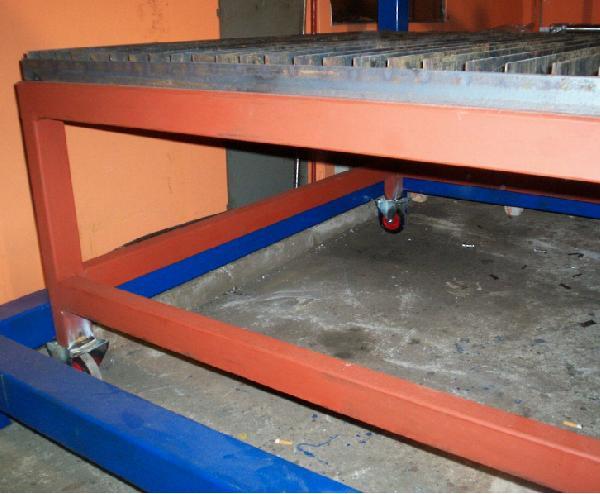

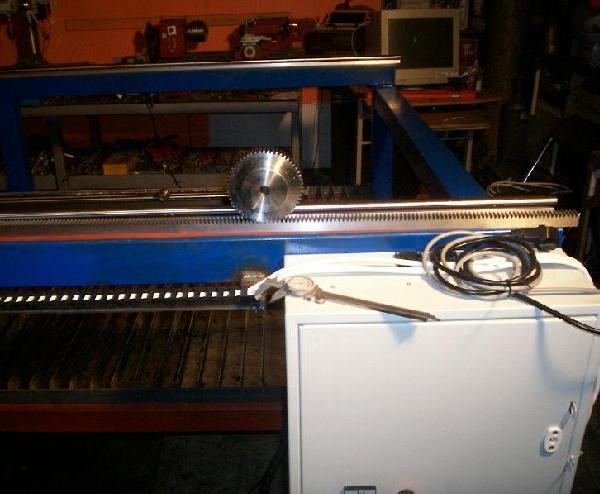

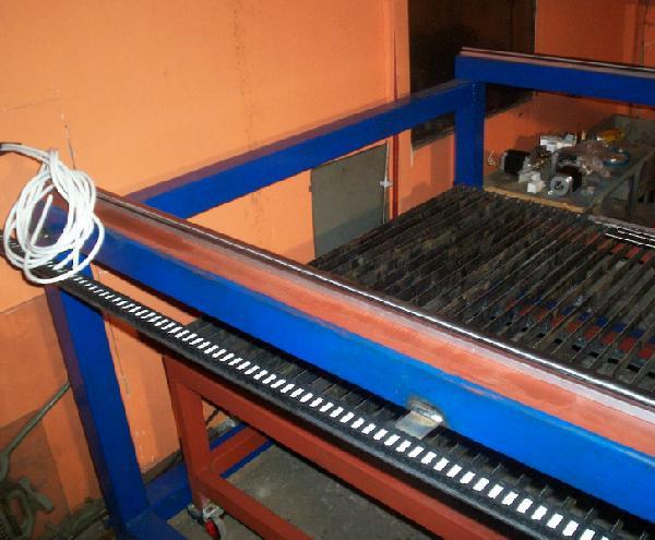

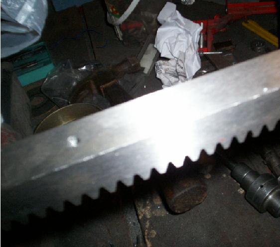

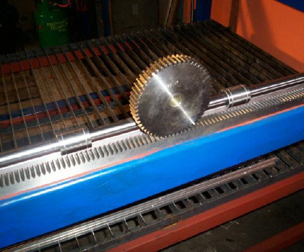

bartuss1
Posty w temacie: 20
Posty: 8349
#40
Post napisał: bartuss1 » 23 paź 2007, 18:12
umykając od rozważań jak co z czym ugryźć dołączam nowe fotki, rama w sumie gotowa, pozostała belka z wszystkimi elementami konstrukcyjnymi - sie frezują i toczą.
