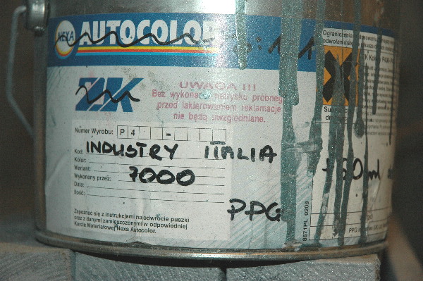

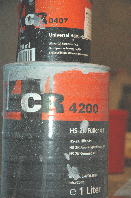

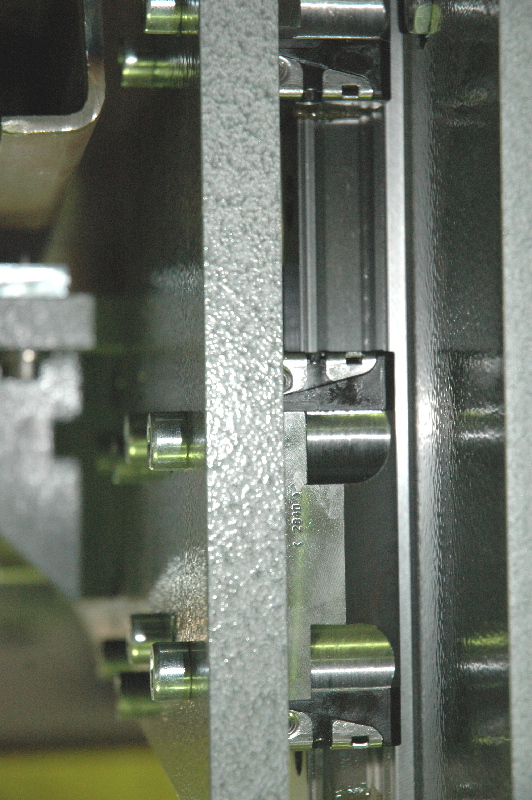

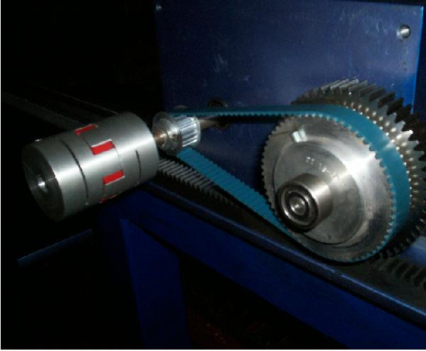

"mlotkowy hammerite " - to ładnie wygląda na bramie ( w płocie). Dość długo stosowałem ale zawsze w czasie montażu były jakieś zatarcia, rysy itd. Od jakiegoś czasu stosuję dwuskładnikowe poliuretany - seria przemmysłowa z efektem młotkowym i wreszczie jest spokó ze zniszczoną powłoką na nowych urzadzeniach. Ale jak pisałem, zamiast 30 trzeba dać 80zł/kg. I oczywiście większy kłopot bo porcja szykujesz na jednokrotne użycie. Ale polecam.
kemot
Posty: 37
Rejestracja: 16 paź 2006, 06:22
Lokalizacja: k/czestochowa
#52
Post napisał: kemot » 19 lis 2007, 07:11
Witam a moze kolega konkretnie napisac co to za lakiery ja czasami maluje akrylowymi niby jednymi z lepszych tzn stosunek utwardzacza do bazy 1 do 3 dosc twarde dobrze sie trzymaja ale nie ma efektu mlotkowego.Zaleznie od koloru cena od 60 do 100zl za litr np zolty Poprostu mam sklep z takimi 8km od domku a wolalbym cos mlotkowego nie znac tak niedokladnych powierzchni tak mi sie wydaje
qqaz
Posty: 2416
Lokalizacja: Łódź
#53
Post napisał: qqaz » 19 lis 2007, 16:43
kemot pisze:np zolty

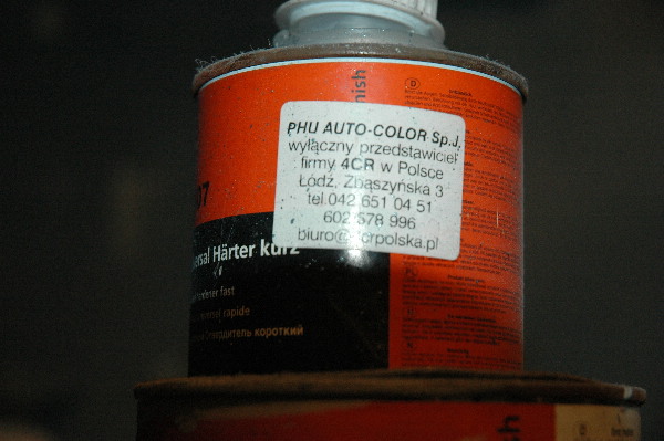

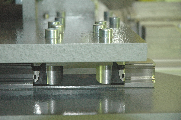

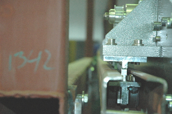

-proszę bardzo, jest złoty- zdjęcie nr 9184 -i inne zdjęcia pokazujące powłokę. Pewnie nic odkrywczego bo bogactwo lakierów jest już tak duże że o wyborze decydować będzie oferta zza rogu. W zipie zdjecia w większej rozdzielczości.
Farba to seria INDUSTRY ITALIA:
nr 7000 błękitny młootkowy
nr 8100 szara stalowa młotkowa
to co na zdjęciach
Jeszcze podkładówka "2 w jednym" reaktywna z wypełniającą nr 2835+2834
Lakiery są dostepne jak na zdjęciu 9183. Często są w Częstochowie ( :idea: )- mogą podrzucić. Czy etykietka zawiera prawdę o tej wyłączności? nie wiem.
płyta pozioma.jpg (148.97 KiB) Przejrzano 2725 razy
normalna rozdzielczość.zip
(4.51 MiB) Pobrany 590 razy

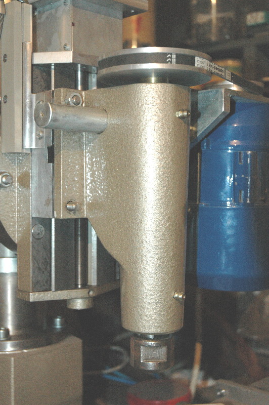

Post napisał: Leoo » 20 lis 2007, 09:17
Ładne ale odcień silnika nie pasuje do całości.

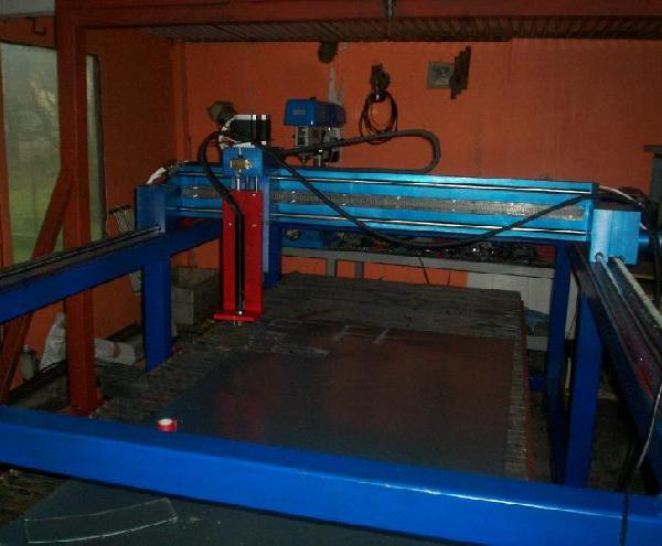

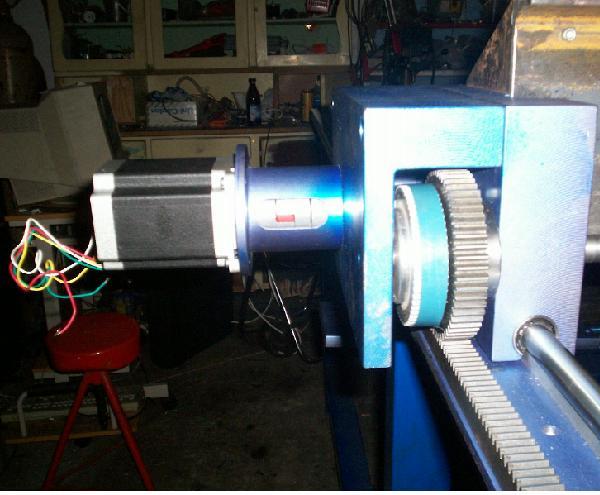

Post napisał: bartuss1 » 04 gru 2007, 08:14
kolejne fotki

Post napisał: bartuss1 » 14 gru 2007, 08:46
no i maszynka po testach chodzi całkiem całkiem
prędkości G0 10m/min
ciecie blach 1mm ocynk dyszą 1.1 przy cisnieniu 5 bar i natezeniu 30A predkosci 2,7m/min
stal czarna3mm dysza 1,4 40A 5m/min przy kształtach z nawrotem a po prostej 7m/min
agregat zamiast cebory - selco 90A i bez thc
okazuje sie ze przy dobrze dobranych parametrach jest niepotrzebne bo blacha sie nie unosi,
kwestia tylko srednicy dyszy, cisnienia, natezenia prądu i posuwu, producent plazmy podaje optymalne charakterystyki
Ostatnio zmieniony 14 gru 2007, 12:40 przez bartuss1, łącznie zmieniany 1 raz.
