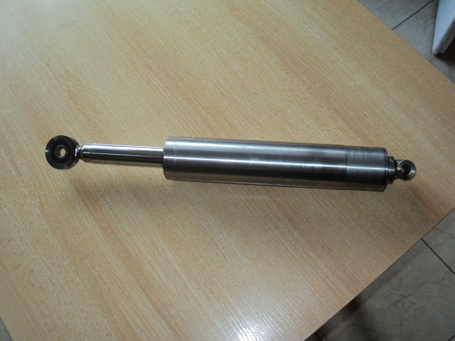

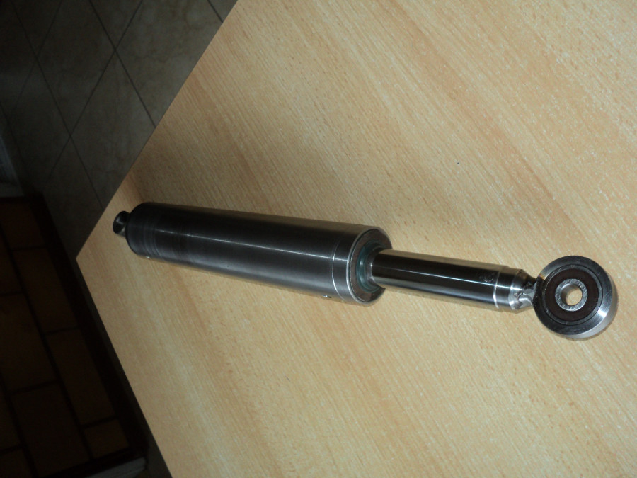

Z dalszego postępu prac oczywiście zdam relację. Wczoraj zakupiłem za 8z złociszy prawie cały siłownik do opuszczania ramienia. Super wyszlifowana rura bezswowa ze ścianką 4 mm i tłoczysko uszczelka górna z prowadnicą tłoczyska, a całośc to amortyzator od jakiegoś dostawczaka.

Postęp powolny ale jest. 8zł złomu przekształciło cię w taki siłownik. Brakuje jeszcze mufek i poliamidowego tłoczyska. A mi zaśpiewali w znanej firmie z allegro za siłownik do najmniejszej ich piły :evil: a ja sam zawór dławiący chciałem.
