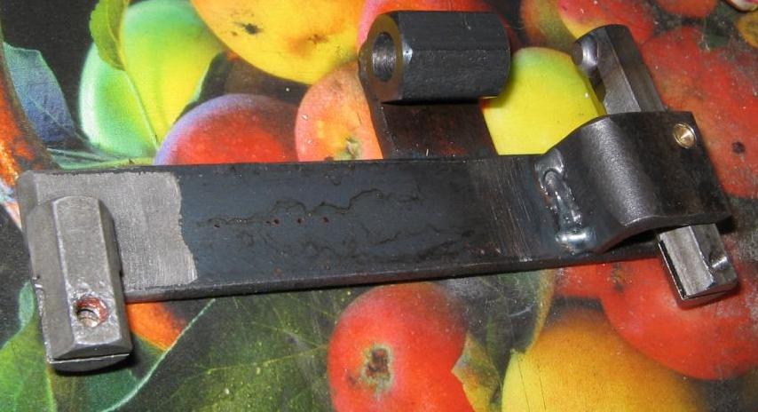

Wielkie dzięki za dyskusje w temacie.Wszystkie propozycje z uwagą śledzę.A mam niepewność ponieważ nie wiem z jaką siłą naciągać piłę.Może to robię za mocno?Jak to sprawdzić?Czy zastosować jakiś dynamometr? Ta moja piła jest mała -dŁ.1300.To opuszczanie robocze jest regulowane sprężyą.Może jest zbyt duży ncisk na materiał.Może trzeba coś przerobić?Macie panowie jakieś pomysły ? :neutral:
BYDGOST
Posty: 4257
Lokalizacja: Bydgoszcz
#40
Post napisał: BYDGOST » 20 paź 2012, 23:33
Przyrząd do pomiaru naciągu taśmy a w zasadzie do porównania można bardzo prosto zbudować. Znalazłem w necie taki:
W ten górny dłuższy otwór mocuje się czujnik zegarowy a w te łapy na dole mocuje się taśmę.
