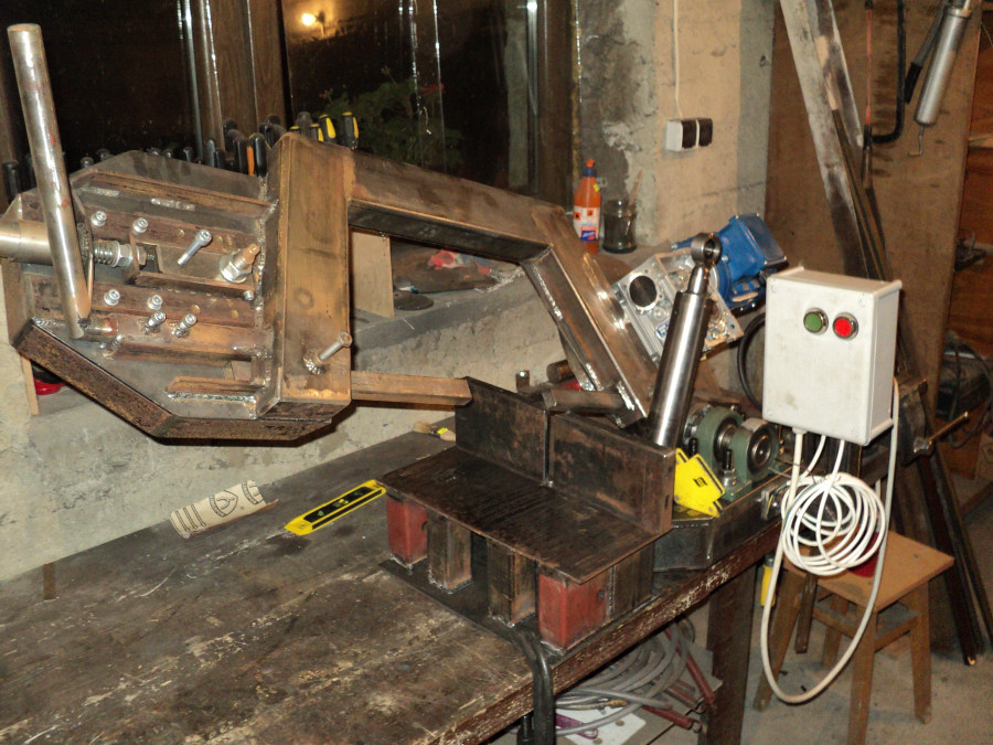

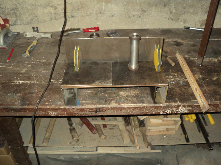

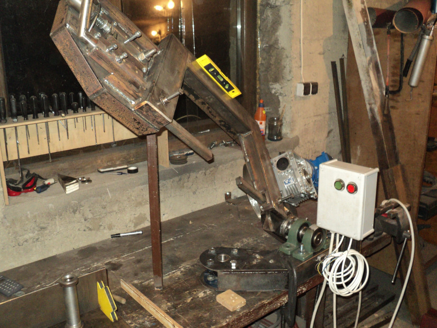

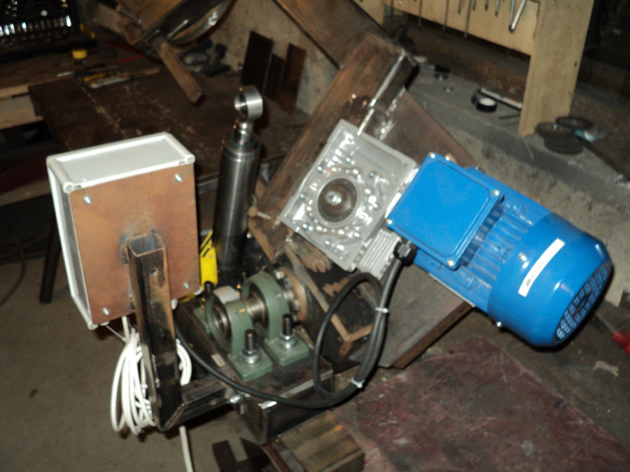

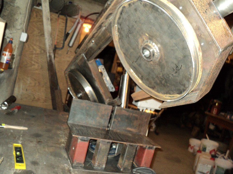

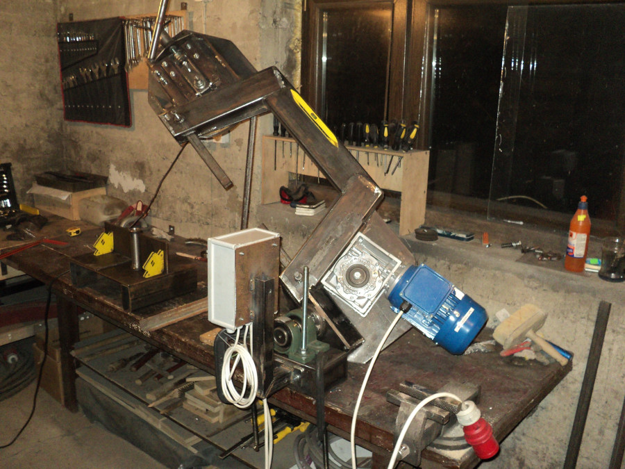

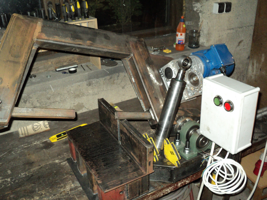

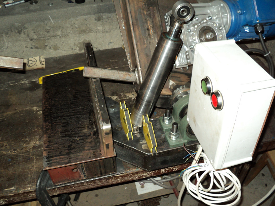

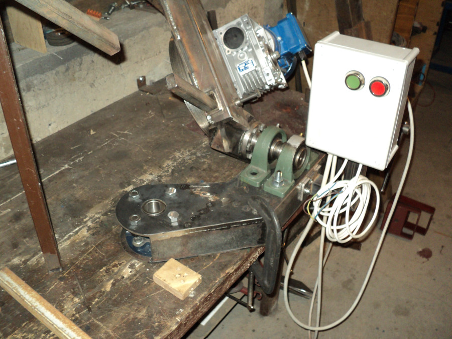

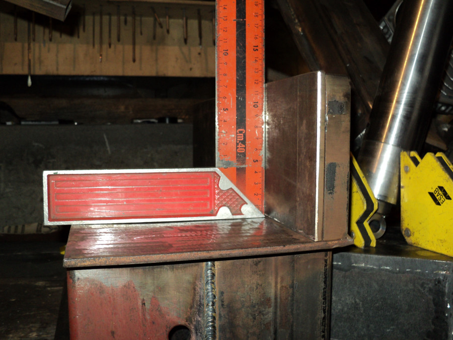

Post napisał: freerad » 11 paź 2012, 22:44
Półtorej miesiąca przerwy miałem i temat trochę poleciał ale odgrzeję bo postęp choć powolny to jednak jest. Do końca jednak daaaleko ale zima już idzie więc postęp powinien być większy
tak to wyglądało dwa tygodnie temu
Obrazek Obrazek
i przymiarka na imadło
Dziś poskładane do kupy
Obrazek Obrazek
Obrazek Obrazek
Obrazek Obrazek

#27
Post napisał: adam Fx » 12 paź 2012, 00:10
a ja szukałem mojej poziomnicy :) i magnesy do spawania się też znalazły :mrgreen: bardzo mi się podoba twoja piła :) jak pomalujesz to nikt nie pozna że to samoróbka

#28
Post napisał: MACIUS20 » 12 paź 2012, 02:31
Moze glupie pytanie zadam ale jak bedzie realizowana regulacja szybkosci opuszczanie ramienia? w fabrycznej u mnie w pracy jest potencjometr ale jak to dziala to nie mam pojecia... :oops:

Post napisał: adam Fx » 12 paź 2012, 07:31
no najprostsze rozwiązanie to zawór dławiący + zawór zwrotny ... dławiącym ustawiasz ilość przepuszczanego oleju a zwrotny puszcza olej na max w momencie podnoszenia ramienia
