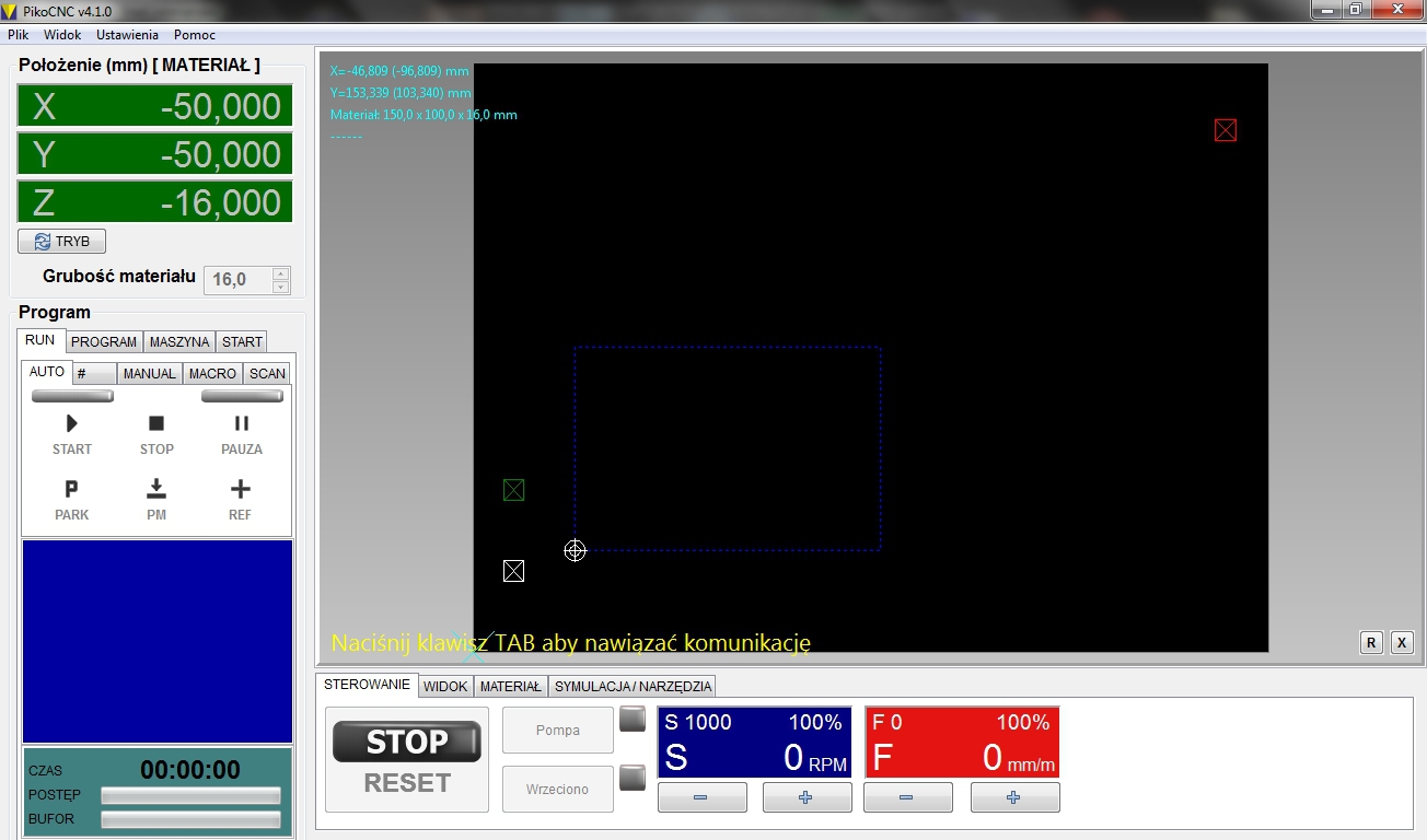

Post napisał: db tec » 04 wrz 2015, 10:04
Gdzie w wersji 4.1.0 mogę znaleść przyciski "zero" dla osi x,y,z oraz przycisk "ustaw" pozycję materiału?
Ostatnio zmieniony 09 wrz 2015, 09:04 przez db tec, łącznie zmieniany 1 raz.
db tec
Posty: 51
Rejestracja: 03 wrz 2015, 10:46
Lokalizacja: Kraków
Post napisał: db tec » 06 wrz 2015, 20:53
Nie wiem dlaczego, ale zainstalowany program Pikocnc 410 na innym komputerze rozwiązał problem z przyciskami "zero" materiału oraz zero dla osi x,y,z pojawiły się. Wcześniej pytałem o nie ponieważ na innym komputerze były one nie widoczne.

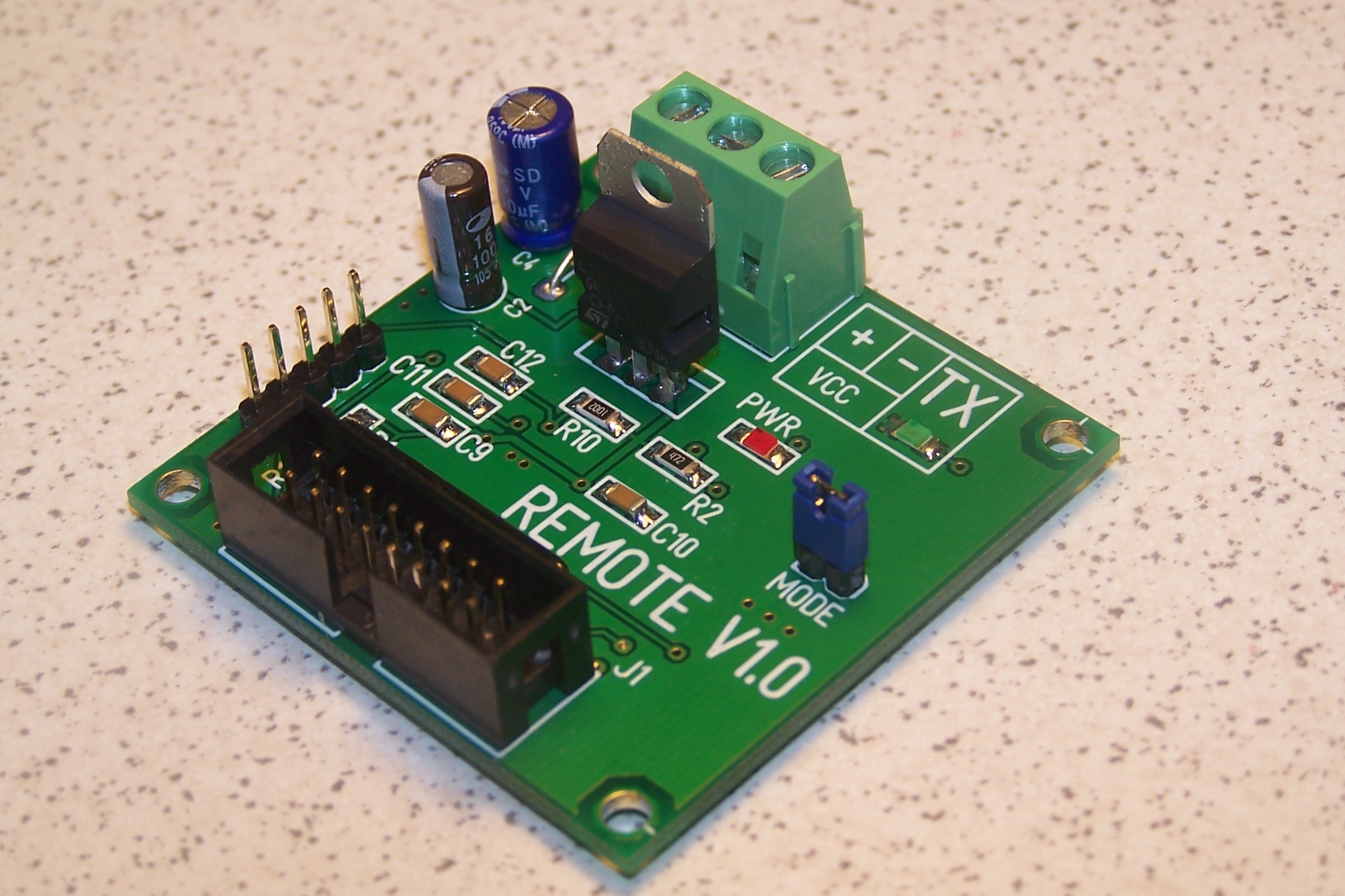

Gdzie jest napisane, że na wejściach jog można uzyskać ruchy krokowe ? Do tego służą wejścia WH_PULSE, WH_DIR do których można podłączyć impulsator mechaniczny (enkoder mechaniczny). Na wejścia WH_MD0..WH_MD2 podaje się adres osi/funkcji która będzie zmieniana. Nie jest to prosto wykorzystać na gołej płycie ze względu na małą liczbę wejść, ale też nie z takim przeznaczeniem było to robione. W załączniku jest wstępna dokumentacja do modułu &#8222;REMOTE&#8221; który (między innymi) umożliwia korzystanie z impulsatora. W załączniku wstępna dokumentacja do modułu.
jeszcze jedna dziwna rzecz - przed pomiarem materiału klawiaturowy jog z CRTL jedzie z prędkością krokową - po pomiarze z maksymalną
Nic nie rozumiem, nic o tym nie słyszałem - to kiedy jedzie ze swoją prędkością z ustawień ?
Na zdjęciu moduł "remote". W załączniku wstępna dokumentacja.
REMOTE_V1_manual.pdf
(311.33 KiB) Pobrany 681 razy
mitek
Posty: 745
Rejestracja: 09 cze 2009, 22:06
Lokalizacja: k/Krakowa
#19
Post napisał: mitek » 12 wrz 2015, 13:45

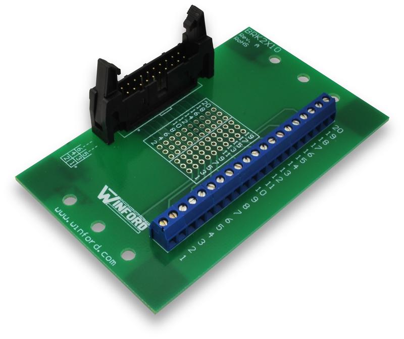

Bardzo chętnie przytulę coś takiego :) jeśli rozwiąże to mój problem z krańcówkami NC?
Jednak wolałbym moduł z normalnie przykręcanymi na śrubkę kablami wejść a nie wciskane złącze...
No i ja to bym diodki świecące montował w każde wejście dla sygnalizacji pracy.... :)
Coś jest niemożliwe do czasu... gdy przyjdzie ktoś kto nie wie że jest to niemożliwe i to zrobi :-D
RobWan
Posty: 1623
Lokalizacja: Swarzędz
#20
Post napisał: RobWan » 12 wrz 2015, 16:58
mitek pisze:wolałbym moduł z normalnie przykręcanymi na śrubkę kablami
Robert
