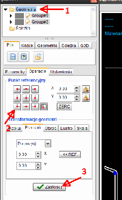

Ja rysuję w CAD-zie od razu tak jak to będzie na stole maszyny.
db tec pisze: Fajnie byłoby gdyby była też opcja "otwórz-> nowy rysunek"
Jest zgłoszone do autora. Tylko czekać. :grin:
Robert
[ Dodano: 2015-10-05, 23:18 ]
db tec pisze:a jeszcze lepiej byłoby gdyby był przycisk zastosuj i można by używać tej opcji na otwartym rysunku.
To jest już w Piko. :grin:
Robert
db tec
Posty: 51
Rejestracja: 03 wrz 2015, 10:46
Lokalizacja: Kraków
#32
Post napisał: db tec » 06 paź 2015, 12:30

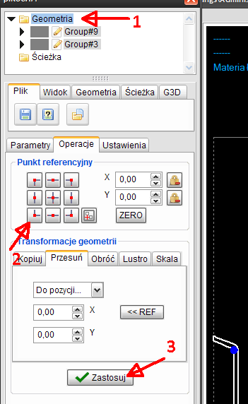

Przycisk zastosuj jest ale nie działa bespośrednio do funkcji "sciągnij do 0,0" i trzeba ręcznie zaznaczać lewy dolny narożnik i urzyć funkcji przesuń -> do pozycji-> 0,0 i dopiero zastosuj. Jest to jakieś rozwiązanie ale znacznie szybciej byłoby gdyby sie dało zaznaczyć opcję sciągnij do 0,0 i nacisnąć zastosuj lub odznaczyć tą opcję i ponownie zastosuj a rysunek wróciłby do pozycji pierwotnie zapamiętanej zgodnie z rysunkiem jeśli oczywiście nie byłoby to dużym problemem. Problem ten pojawia się ponieważ nie zawsze ja robie rysunki cad, w większości dostaję już gotowe.

Najszybciej to jest odpowiednio przygotować plik który otwierasz w piko CAM...
Masz możliwość zamiany tak by rysunek był ustawiany na stałe do 0,0 lub na środku...
