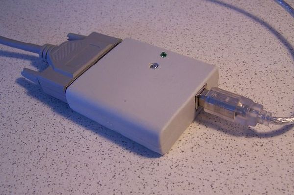

[ Dodano: 2010-05-07, 10:23 ]
Wieści z frontu c.d.
Wracając jeszcze do tematu powyżej - Jest już 1000 wektorów/sek.
Powstał już system aktualizacji firmware sterownika.
Zmieniono nieco GUI na ładniejsze ;-) (na zdjęciu)
Jest już gustowna obudowa ;-) (na zdjęciu)
Poruszę jeszcze temat dwóch wolnych wejść jakie posiada sterownik- nie wiem jak je spożytkować (wejścia,wyjścia czy ADC-pomiarowe). Jeżeli ktoś ma coś na ten temat do powiedzenia niech się wypowie.

bakprint
Posty: 211
Rejestracja: 18 wrz 2007, 12:02
Lokalizacja: Trzebinia, Limanowa
Re: PikoCNC Sterownik maszyny CNC via USB
#27
Post napisał: bakprint » 13 maja 2010, 16:57
cosimo pisze:...Czekam na wstępne opinie, wrażenia, spostrzeżenia...
Jak dla mnie bomba. :lol: W Machu3 brak HPGL i USB, u Prokopcia G-kodu. Tu jest wszystko.
Z uwag: W oknie Program/RUN - nie widać w oknie całych linijek wykonywanego programu.
Często zagląda się w to okno i analizuje "tuż przed odpaleniem" czy wszystko OK.
Przydałoby się widzeć całe linie programowe, a nie obcięty ich fragment.
