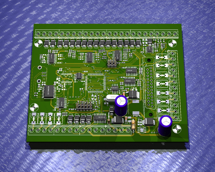

cosimo pisze:Po przerwie wracam do tematu.
Powstał drugi projekt płytki. Doszedłem do wniosku, że należy maksymalnie uprościć podłączenie sterownika do reszty elektroniki. Dlatego wszystkie sygnały I/O (oprócz sterujących silnikami) są opto-izolowane i wyprowadzone na dwurzędową listwę zaciskową. - - tak więc jest od razu do czego przykręcić oba końce kabla np. krańcówki. Do przekaźników (dwóch) wyprowadzone są wyjścia OC+dioda czyli wyjściami można bezpośrednio sterować przekaźniki. Płyta do życia potrzebować będzie tylko 12V do zasilania części I/O. Część 5V zasilana jest tradycyjnie przez przetwornice z USB. – z tym, że jest to napięcie służące wyłącznie do zasilania procesora (a nie np. logiki sterowników – o to trzeba zatroszczyć się samemu)
I1-4 wejścia
LIM – wejścia krańcówek limit dla poszczególnych osi
HOM - wejścia krańcówek bazowania
ES – E_stop
PWM – wyjście PWM
O1,O2 wyjścia sterowania przekaźnikami
Proszę o konstruktywne uwagi. (zanim projekt pojedzie do płytkarni ;-) )
Czyli trzeba dostarczyc 5V i 12V DC?
Jesli tak to moze wstaw na plytke po prostu dwa stabilizatory 5V i 12V
tak, zeby mozna bylo zasilic sterownik z napiecia jakie bedzie pod reka
24V czy 36V... To by bylo wygodniejsze, a koszt w ukladzie pomijalny.
No i wtedy moglbys nie brac 5V z USB co moze jest dobrym rozwiazaniem???
J.
Dwa stabilizatory odpadają gdyż te napięcia nie mogą mieć wspólnej masy (optoizolacja) Natomiast można faktycznie przetwornice 5V dać nieco większej mocy i zasilać ją z napięcia 12V - wtedy da rade.
24V czy 36V
12V też chyba każdy ma pod ręką ;-)

Ale co do uwag - USB
Mój projekt oryginalnie miał mieć USB zastąpione przez Ethernet. Ale znalazłem inne rozwiązanie - optoizolacje USB ( układy Analog devices, około 18zł sztuka). Polecam - bo problemy z masą USB dołączoną do układu sterowania są powszechne. Jest to według mnie lepsze niż transoptory na wyjąsciach ( bo trzeba ich sporo), poza tym ja usiebie mam jeszcze wejścia i wyjścia analogowe. I wszystkie wejścia w standardzie 24V, wyjścia albo OC albo 5V. Wtedy układ zasilany jest 24V, ma przetwornicę na 5V i 3.3V stabilizator liniowy.

oprawcafotografii pisze:Jesli tak to moze wstaw na plytke po prostu dwa stabilizatory 5V i 12V
24V czy 36V.
Stabilizatory ugotują się - lepiej dać przetwornicę - np. L5973D
Ale umie optoizolacja na wejściu USB też jest - a na wyjściach procesora swoją drogą.
Dokładnie. Można zrobić tak zasilanie 12-40V -> przetwornica step-down na 12V przetwornica 12->5V i liniowy 3,3V
Jarekk - robisz wejścia E-stop i krańcówek jako NO czy NC ? bo ja nie mogę się zdecydować ;-)

Post napisał: jarekk » 17 lis 2010, 16:19
Krańcówki - powinny być NC - no bo inaczej jak wykryjesz zerwany kabel ??
A jak kolega zrobił optoizolację na USB ? Izolowane są RX/TX - tak też można, ale ja mam FTDI z interfejsem równoległym co daje bardzo dużą prędkość pracy w stosunku do RS'a.
U mnie izolacja USB jest na poziomie lini USB.

W przemyśle zazwyczaj się używa jednak 24V. Ideałem byłoby 5..48V, ale byłoby to niepotrzebne mnożenie kosztów.
