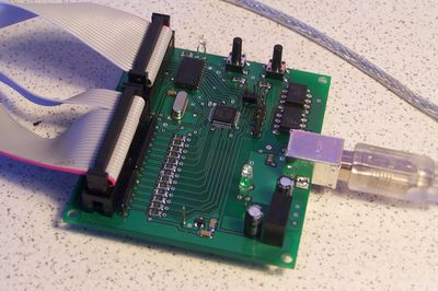

Witam... projekt nadal się rozwija
Sterownik został przeniesiony na inny procesor –ARM-a dzięki czemu zaszły następujące zmiany:
- maksymalna częstotliwość STEP 120 kHz
- bufor FIFO 160 wektorów
- 6 wejść dla krańcówek LIMIT (po dwie na oś) – super sprawa ;-)
Dla odmiany podjąłem decyzję, iż wszystkie trzy osie będą miały wspólne parametry „skok śruby” oraz „impulsy na obrót”. Gdyż różnice w tych parametrach dla poszczególnych osi rodzą spore ilości obliczeń dla dynamicznej jazdy silników z prędkością powyżej prędkości bezpiecznej.
W programie sterującym większe zmiany nie zaszły.
Na zdjęciu aktualny wygląd sterownika z nowym procesorem

Post napisał: niko65 » 04 wrz 2010, 11:11
wiem że to jest prostsze rozwiązanie tylko że dość często w osi Z stosuje się mniejszą śrubę np ze względu na rozmiary, więc przez takie rozwiązanie stracisz potencjalnych klientów :wink:
Wycofuje się z tego. Każda oś będzie mogła być „inna” – dziś jakoś to opanowałem. Także prędkość bezpieczną i maksymalną każda oś będzie miała własną – tylko nachylenie rampy przyśpieszania/hamowania będzie wspólne.

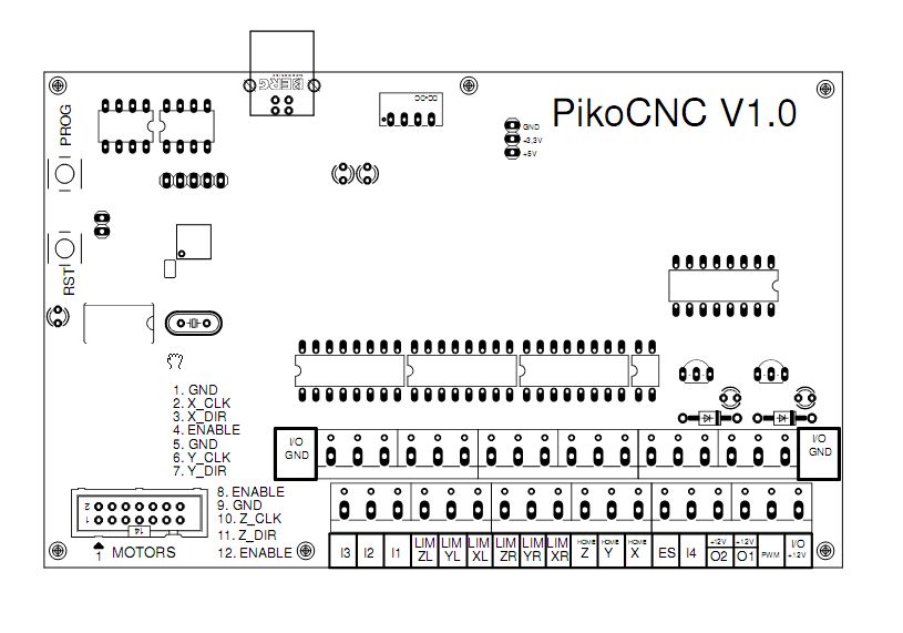

Po przerwie wracam do tematu.
Powstał drugi projekt płytki. Doszedłem do wniosku, że należy maksymalnie uprościć podłączenie sterownika do reszty elektroniki. Dlatego wszystkie sygnały I/O (oprócz sterujących silnikami) są opto-izolowane i wyprowadzone na dwurzędową listwę zaciskową. - - tak więc jest od razu do czego przykręcić oba końce kabla np. krańcówki. Do przekaźników (dwóch) wyprowadzone są wyjścia OC+dioda czyli wyjściami można bezpośrednio sterować przekaźniki. Płyta do życia potrzebować będzie tylko 12V do zasilania części I/O. Część 5V zasilana jest tradycyjnie przez przetwornice z USB. – z tym, że jest to napięcie służące wyłącznie do zasilania procesora (a nie np. logiki sterowników – o to trzeba zatroszczyć się samemu)
I1-4 wejścia
LIM – wejścia krańcówek limit dla poszczególnych osi
HOM - wejścia krańcówek bazowania
ES – E_stop
PWM – wyjście PWM
O1,O2 wyjścia sterowania przekaźnikami
Proszę o konstruktywne uwagi. (zanim projekt pojedzie do płytkarni ;-) )
