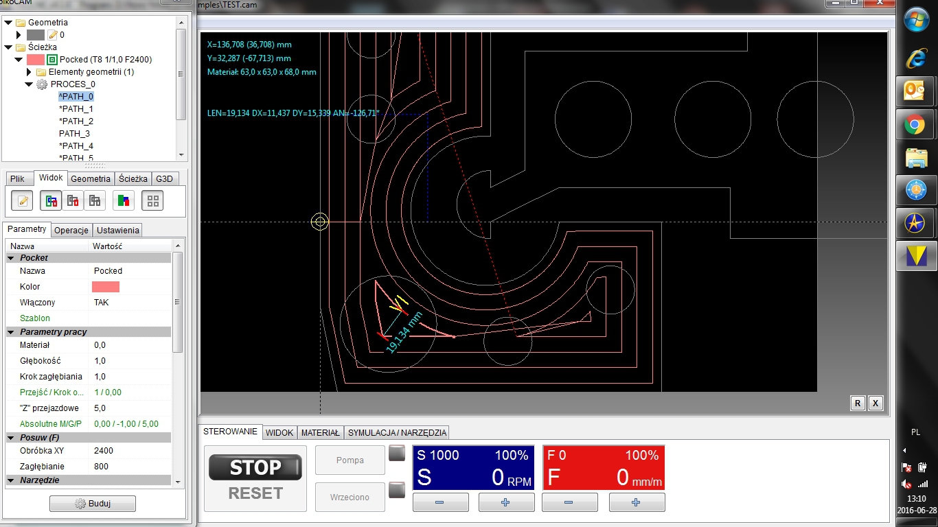

Post napisał: db tec » 28 cze 2016, 13:51
Chyba sie nie doczekamy odpowiedzi od cosimo.
W sieżce typu wybranie często pojawia się problem, że scieżka pozostawia mijanki w wybraniu w środku zaznaczonego konturu. Czy można to poprawić? W załączniku przykład. Problem ten pojawia się nawet w prostych kształtach typu prostokąt.Obrazek
Na zdjęciu widać ścieżkę dla frezu fi10 i nakładania 10% a odstęp między scieżkami wynosi 19mm i zostaje niewybrane 10mm.
Druga rzecz to brak możliwości załączania chłodzenia w frezowaniu 2,5D.
RobWan
Posty w temacie: 260
Posty: 1619
Lokalizacja: Swarzędz
#1595
Post napisał: RobWan » 28 cze 2016, 13:57
db tec pisze:Czy można to poprawić?
Samemu? Nakładaniem. Nieraz wystarczy 1% zmienić.
Robert

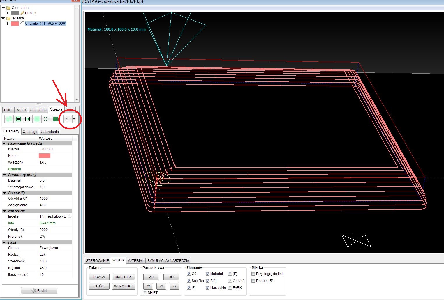

cosimo
Posty w temacie: 253
Posty: 641
Lokalizacja: Damasławek
#1596
Post napisał: cosimo » 02 lip 2016, 11:17
Problem nie tkwi w jednorazowym wykonanie tej fazy 2mm. Spotykam się z różnymi fazami i zaokrągleniami i narazie radzę sobie dorabiając różne frezy. Myślę że opcja z oknem w kórym możnaby powiązać oś Z z offset jest najprostrzym i najszybszym rozwiązaniem do wykonania i może mocno poprawić funkcjonalność cam ponieważ można ją zastosować do typów ścieżek które już są. Poczekajmy na odpowiedź od cosimo.
Wydaje się, że może to być bardzo użyteczna sprawa. Dlatego dorobiłem takie fazowanie w wielu przejazdach. Można fazować na łuk lub prosto pod zadanym kątem. Gdzieś wcześniej kolega pisał o stosowaniu do tego freza płaskiego – jak na mój gust takie coś ma jedynie sens robić frezem kulowym (najlepszy efekt wizualny) i pod taki frez liczona jest ścieżka.

Post napisał: db tec » 04 lip 2016, 13:31
Masz rację cosimo że frezem kulistym wyjdzie najładniej estetycznie lecz obawiam się że jeżeli to bedzie większa faza to trzeba najpierw zgrubnie zebrać nadmiar materiału frezem płaskim a następnie wygładzić frezem kulistym dlatego dobrze by było gdyby program obliczał stosownie do wybranego frezu(myślę że wystarczyłby płaski i kulisty). Przydałoby się jeszcze okienko "Zostaw naddatek". Tak na marginesie to możnaby zostawić tak jak w przypadku inny scieżek "krok zagłebiania" zamiast "ilość przejść" bo jestem do tego przyzwyczajony i nie musiałbym przeliczać o jaką wartość się zanurzy frez. Super że sprawa nie została bez reakcji i podszedłeś do tematu tak ambitnie
A inne kształty? Kształt obwiedni pobierany z jakiejś krzywej
Co do mnie, to zaproponowane kształty wystarczą
