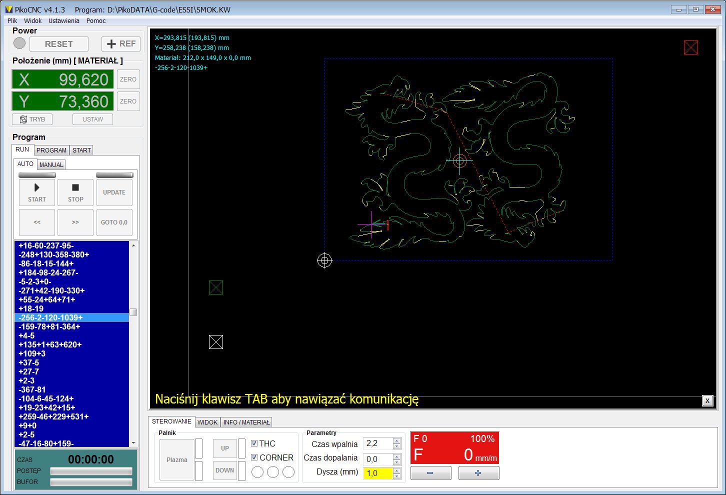

Zamieściłem dziś na stronie mikro-poprawkę związaną ze stabilnością zapisu ustawień programu.
W przyszłym tygodniu będzie dostępna wersja plazmowa interfejsu – zostało jeszcze dokumentacje popełnić...

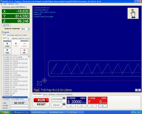

Ale to o czym piszesz już jest :) sam ekran to oddzielna GUI to odrębny DLL.
Ja mam GUI nieco zmienione już ale nie śmiem dręczyć o inne zmiany dlatego pomyślałem o uwolnieniu.
Każdy by sobie mógł ściągnąć lazurusa (czy w czym to tam jest pisane) i usunąć to co mu nie potrzebne.
A wersja difult to ta podczepiona do najnowszego programu.
Tak wygląda zmiana ekranu a raczej wybór
A taki mam do mebli idealny :)
Mm nadzieje że nie udostępniłem czegoś czego nie powinienem :)
