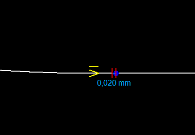

A kto mi powie co jest nie tak z tym plikiem że nie działa mi wybieranie pomijając fasolke?
warkocz1.zip
(5.76 KiB) Pobrany 213 razy

Fasolka jest rozbita ,ma niekreślony kierunek ,udało mi się ją dwa razy scalić ,ale nawet nie wiem jak to zrobiłem w geometrii ma 6 segmentów

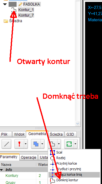

mitek pisze:A kto mi powie co jest nie tak z tym plikiem
Masz otwarty kontur. Trzeba domknąć.

Może były zamknięte w programie gdzie to rysowałeś. W Piko jest otwarta ta fasolka.
Brakuje 0,02 mm.
Robert

Post napisał: tad1 » 13 lis 2015, 12:57
Tak z ciekawości jaka jest różnica pomiędzy scal a domknij kontur.Bo w przypadku tej fasolki trzeba wcześniej scalić ,jeżeli ktoś nie ma zaznaczonego automatycznego scalania w opcjach otwierania DXF a póżniej dopiero domknąć kontur .

Post napisał: RobWan » 13 lis 2015, 13:12
Scal łączy osobne odcinki, łuki, które się stykają lub prawie stykają.
I to prawie określa parametr który wpisujemy po wybraniu SCALAJ.
Domknij kontur łączy koniec z początkiem.
Ta fasolka miała niedomknięcie 0,02 domyślnie ten parametr to 0,01 mm, dlatego się nie domkną ten kontur.
Robert

Post napisał: tad1 » 13 lis 2015, 13:22
Domyślnie ma 0,1 mm ale to można zmienić i zmieniałem aż do 0,5 mm i nie scalił.
