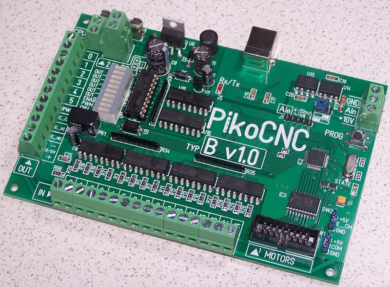

cosimo
Posty w temacie: 253
Posty: 641
Lokalizacja: Damasławek
#1506
Post napisał: cosimo » 11 lis 2015, 08:18
Czy w "E" jest już 12 bitowy ADC umożliwiający podłączenie dalmierza ?
Tak, 12-bitowy.
Przy okazji: na zdjęciu następca dotychczasowej płyty USB.
mitek
Posty w temacie: 164
Posty: 745
Rejestracja: 09 cze 2009, 22:06
Lokalizacja: k/Krakowa
#1507
Post napisał: mitek » 11 lis 2015, 17:06
Nowa płyta czym się rożni od poprzedniej? ... a raczej poprzednich?
Czy jeśli mam jedną z pierwszych płyt to wymiana cokolwiek by mi dała ?
Coś jest niemożliwe do czasu... gdy przyjdzie ktoś kto nie wie że jest to niemożliwe i to zrobi :-D
RobWan
Posty w temacie: 260
Posty: 1619
Lokalizacja: Swarzędz
#1508
Post napisał: RobWan » 11 lis 2015, 17:12
4 osie +techniczna
16 wejść
5 wyjść
1 ADC
wbudowany 0-10V
Robert

#1509
Post napisał: mitek » 11 lis 2015, 17:24
Robert to co piszesz to wypaczyłeś na płycie czy może wiesz coś więcej bo wyjść widzę 6 nie pięć?
Chodziło mi np o inny procesor czy ilość pamięci która umożliwiła by np zmniejszenie minimalnego segmentu z których składa się łuk...

#1510
Post napisał: RobWan » 11 lis 2015, 17:29
To co napisałem to wiem od cosimo.
