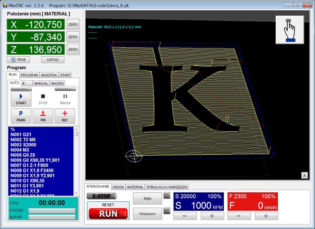

Panowie mam kilka podstawowych pytań,frezuję w mdf, elementy ozdobne nazwijmy to.
-Jaki ustawićkąt hamowania?
-co to jest ta duża litera A w prawym górnym ?
- co to jest ten biały celownik ( jakby tarcza do strzelania ) ?
- jaką ustawić maksymalną prędkość silników w xyz? w tym wątku pisano cytuję :
"Jeśli np. dla osi X oraz Y mamy w ustawieniach prędkość maksymalną 4000 ale dla osi Z mamy tylko 2000 - To nie możemy (a raczej nie powinniśmy) w programie ustawiać większego F niż najwolniejsza użyta oś ! Tzn. nie ma problemu gdy X i Y jadą razem lub same tzn. bez Z - wtedy F może być 4000, natomiast jeśli jedzie np. X razem z Z to F nie powinno być większe niż 2000 ! Oczywiście nie dlatego, że oś Z pojechałaby szybciej niż ma w ustawieniach – nie pojedzie. Ale dlatego, że przestaje wtedy prawidłowo działać „analiza do przody” (pewną analogią jest tu przesterowany wzmacniacz) i ryzykujemy, że na jakimś zakręcie silniki wpadną w poślizg i pogubią krok. To samo dotyczy procentowego przyśpieszania"
dzięki za pomoc , szkoda że nie ma prostej instrukcji do piko, dla kogoś kto nigdy nie miał do czynienia z cnc :razz:

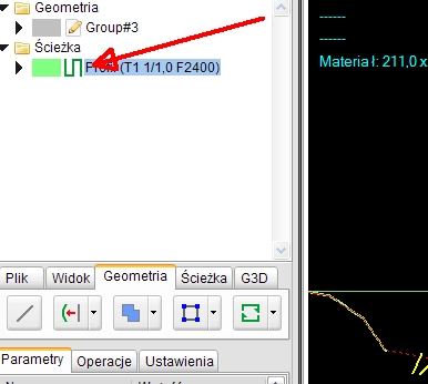

Jak w nowej wersji wygenerować g-cod ?
Wczesniej wrzucałem plik dxf , w okienku PikoCam ustawiałem parametry obróbki, zamykałem PikoCam i g-cod był gotowy, a teraz po aktualizacji robię to samo, ale po zamknięciu PikoCama g-codu nie ma ?

Post napisał: RobWan » 30 sie 2014, 18:58
A masz coś w ŚCIEŻCE?
Sama GEOMETRIA nie wystarczy.

Post napisał: EG-SPOON » 30 sie 2014, 22:36
Mam ścieżkę tak jak na zdjęciu, niestety po zamknięciu okna Piko-Cam okno z G-Codem jest puste.

Post napisał: sajgon » 30 sie 2014, 22:38
EG-SPOON pisze:aktualizacji robię to samo, ale po zamknięciu PikoCama g-codu nie ma ?
A magiczne polecenie "buduj ścieżkę" (Ctrl+b) kolega używa ??

Post napisał: cosimo » 31 sie 2014, 08:04
Przy zamknięciu okna wszystko samo się buduje automatycznie, więc chyba nie tu problem. Raczej obstawiam, że przed kliknięciem w guzik ścieżki nie zaznacza elementów geometrii do wykonania. Oczywiście zakładając, że wcześniej używał wersji 10 numerków wstecz. Jeżeli nie, to może problem z samą geometrią.
