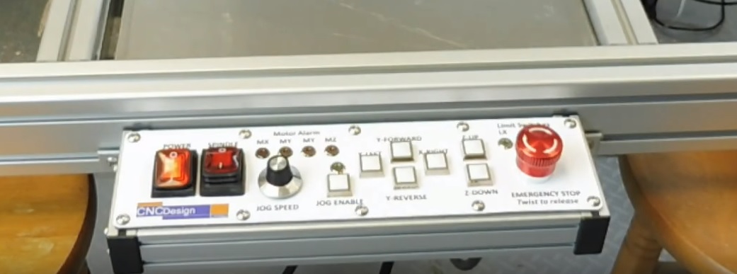

jarbia pisze:
14 lis 2017, 17:26
Jak już się czepiamy :wink: to nie wiem ,gdzie kolega tą skrzynkę umieści ale wyłącznik bezpieczeństwa powinien być szybko dostępny .Może to tylko wolny ploter termiczny ale ......
pozdr.
Koledzy, dziękuję za rady. są dla mnie bardzo cenne bo to pierwsza maszyna jak już wspomniałem :)
Skrzynka bedzie pod platformą materiały obrabianego. W razie potrzeby bedzie zdejmowana platforma i otwierana skrzynka. Przycisk e-stop będzie umieszczony z przodu maszynki. Tuż pod moją prawą ręką. Inspiracją było to zdjęcie znalezione gdzieś na YT. Zrobię to identycznie. Tyle, że u mnie bedą wszelkie włączniki i owiany chwałą E-stop.
Niebawem moje fotki. A powyżej, inspiracja.

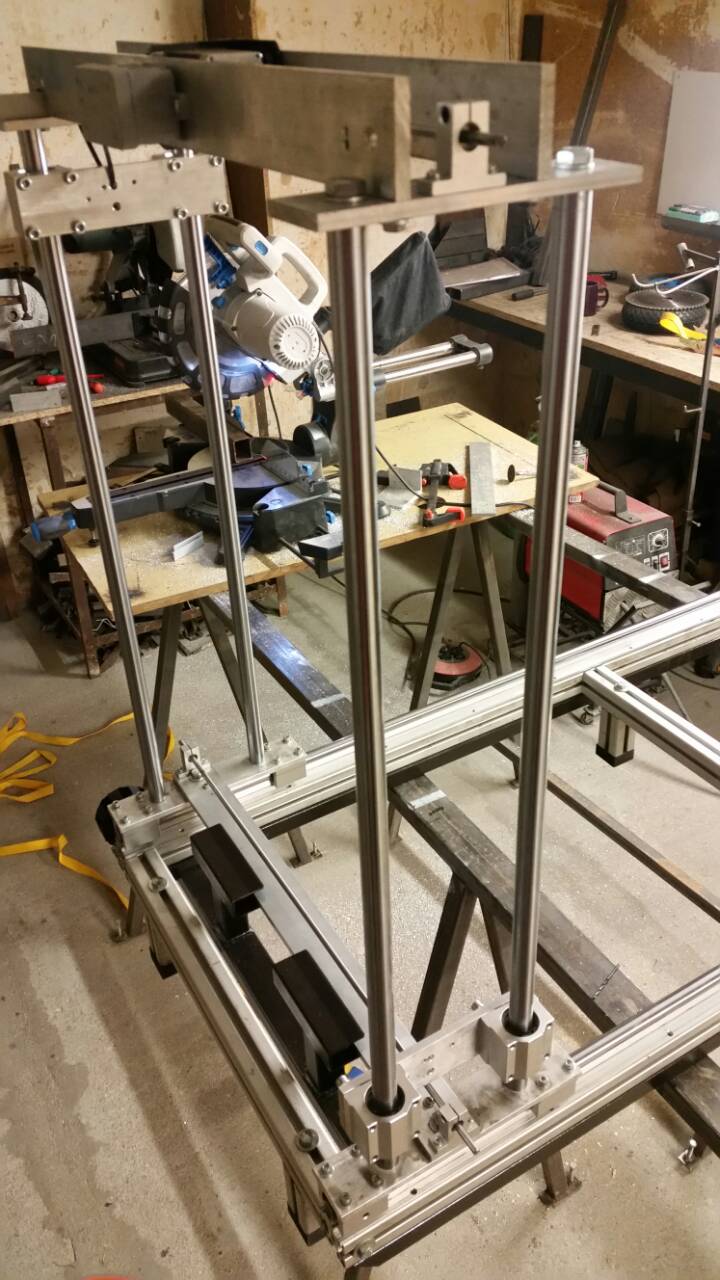

Post napisał: Djbakus » 22 mar 2018, 14:00
Prace ruszyli !
Napęd osi X
Maskowanie kabli, cała konstrukcja przed ustawieniem prowadnic.

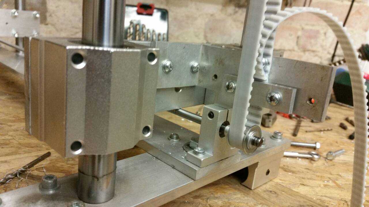

Oraz mocowanie paska i zebatych kół

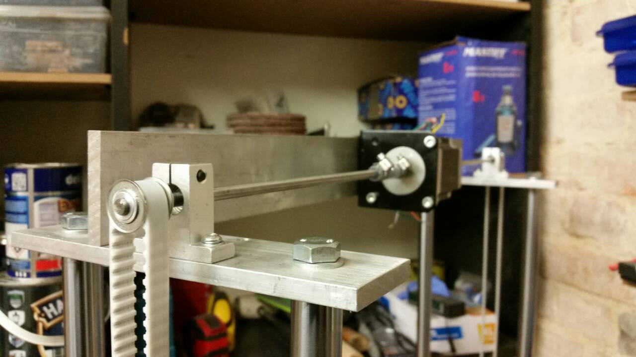

Oraz silnik w duble osi

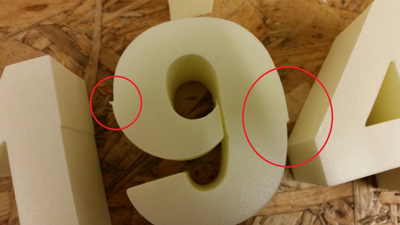

Post napisał: Djbakus » 13 kwie 2018, 07:44
Maszyna ruszyła ! Ale nie ma się czym chwalić.... nie dodaję zdjęć bo tnie do bani ! Źle ;( czy ktoś może mi pomóć? :(
Oto zdjęcie co się dzieje...
Powstaje jakiś ząb... przesunięcie? Maszyna trzyma wymiary... wycięty kwadrat trzyma przekątną. Gdzie szukać przyczyny? :( Używam devfoam i mach3...
Dodane 2 minuty 20 sekundy:
Czy możliwe, że to wina opadania materiału po wycięciu? Źle ustawione wyjście z litery?
Dodane 1 godzina 7 minuty 31 sekundy:
trajektoria drutu idzie dołem i zawraca i idzie górą.
