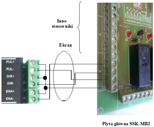

Post napisał: Djbakus » 08 lis 2017, 07:07
No i klapa :(
Silnik trzyma, ale żadne ustawienie w mach nie powoduje jego obrotu :( podłączyłem płytę SSK-MB2 i sterownik NDC556 wg tego schamatu:
Czy coś robię źle? Ustawienia w machu tradycyjne jak w instrukcji płyty SSK. Sygnał testujący LPT (sprawdzony za pomocą miernika) działa. Tzn. ruszanie strzałką na klawiaturze powoduje skok napięcia w ltp z 3.25V na na 0 - zależy jaki kierunek. Sprawdziłem tak piny 2, 3, 4, 5. Z góry dziękuje za pomoc.
Ps. mam lpt na karcie wkladane na PCI. Ma adres E800. Taki wpisałem. Krańcówki pokazują mi się w machu. Widzę jak mrugają kiedy je wciskam wiec połączenie z płytą jest... co robić?

Post napisał: Djbakus » 08 lis 2017, 22:37
czy przyczyną może być to, że mam LPT na PCI i na wyjściu LTP na portach mam 3.2V, a na płycie ten sam sygnał na clk jest ok 2.8V ...??

Post napisał: pukury » 09 lis 2017, 00:47
hej.
może być tak że brakuje prądu na lpt.
wygląda na to że stan wysoki ( H )na lpt to 3.3v a niski 0 v.
a powinno być - stan wysoki ( H ) 5v.
taką mam koncepcję :wink:

Post napisał: Djbakus » 09 lis 2017, 07:41
Ok dziś zmienię LPT na tę z płyty. Ponieważ dopiero wczoraj zauważyłem, że mam lpt ale na płycie jako gniazdo. Tzn jest lpt ale bez śledzia. Wiec myślałem ze nie mam lpt i dokupiłem kartę. Tam w płycie mam 5v. Nawet lekko ponad. Dziś zmienię i dam znać. Muszę znaleźć śledzia na płytę główną

Post napisał: Djbakus » 09 lis 2017, 20:03
Działa ! ! !
Ale sluchajcie... na płycie ssk-mb2 na wyjściach osi x mam za małe napięcie. Podpiąłem pod inne wyjscia Yi Z i ożyło ! ! Na x na clk mialem 2,5V a na Y i Z mam prawie 4. Uwalone jedno wyjscie?

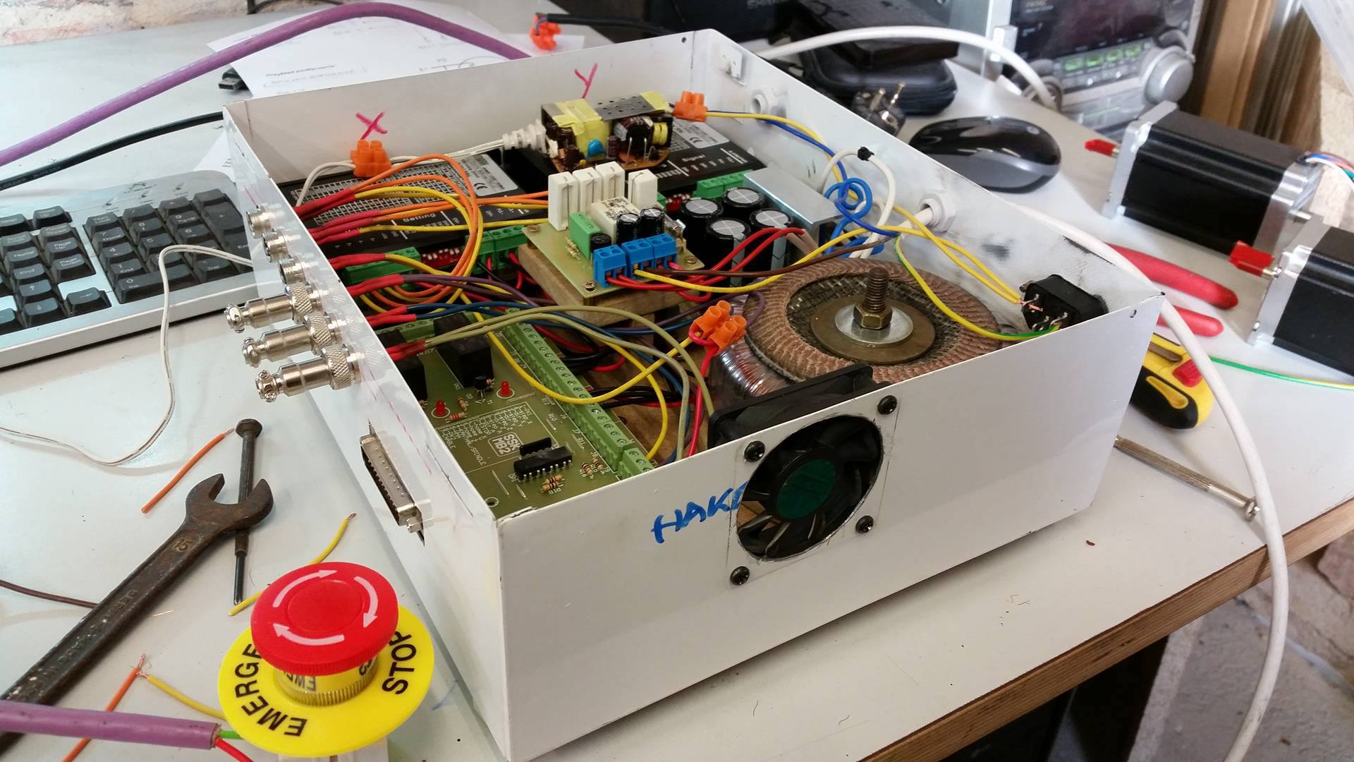

Post napisał: Djbakus » 12 lis 2017, 11:39
Może być? :D
Od poniedziałku zabieram się za dokończenie mechaniki.

Post napisał: pukury » 12 lis 2017, 11:51
Hej !
Nie - nie może :evil:
Wszystkie przewody i miejsca połączone z siecią MUSZĄ być zaizolowane w sposób pewny.
Idzie sobie przewód z 230v - powinna być dodatkowa koszulka.
Poza tym - warto by połapać trytkami ( opaski zaciskowe ) osobno sieć - osobno zasilanie niskiego napięcia a osobno sygnały.
Mniejsze prawdopodobieństwo przenoszenia zakłóceń .
A na fotce widać że nie są.
Pzd.
